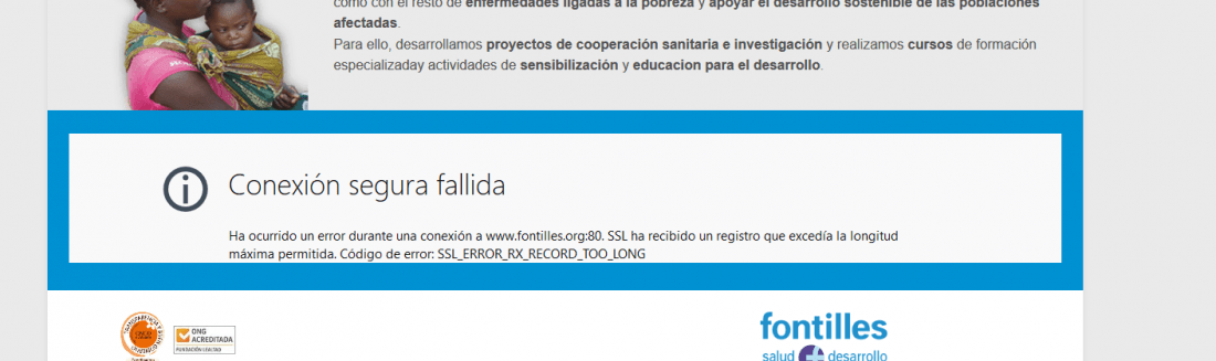

Hay un problema con el módulo de suscripción: "Ha ocurrido un error durante una conexión a www.fontilles.org:80. SSL ha recibido un registro que excedía la longitud máxima permitida. Código de error: SSL_ERROR_RX_RECORD_TOO_LONG"
No sé a qué se refiere ni como solucionarlo.
Adjunto imagen.

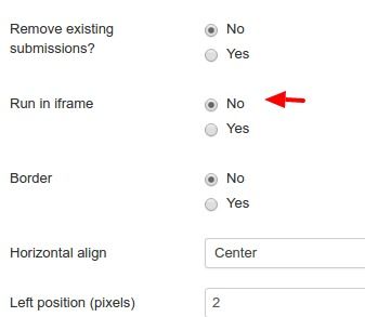

Prueba una cosa:
.- Accede a módulos y edita el modulo del formulario.
.- En las opciones del modulo tienes un apartado " Run in iframe ", revisa que lo tengas seleccionado en " NO "

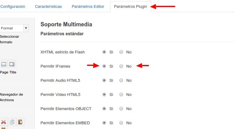

.- Accede a Componentes -> JCE -> Perfiles.
.- Edita el perfil de usuario " Default "
.- Selecciona la pestaña -> paramentos del plugin y pulsa sobre " Soporte Multimedia "
.- Revisa que tengas seleccionado en " SI " la opción " Permitir IFrames "

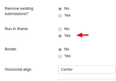

.- Accede a Modulos y edita el modulo del formulario.
.- Selecciona " Si " en la opción " Run in iframe "
Comprueba si después de eso puedes mandar el formulario y te llega a tu cuenta de correo.

Ha funcionado a mitad. Ahora carga, no se queda la página en blanco pero el formulario se queda azul y baja conforme haces scroll. He hecho la prueba de quitar "Run in frame" y así no carga la página (se quedaría en blanco) así que esta opción es la que ayuda a que cargue. Queda ver cómo hacer que salte el "gracias" y no se extienda el módulo.
