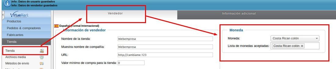

Hola Joel,
Los cambios a seguir para el cambio de moneda son los que te adjunto en captura:

Vaya, de verdad que la solución está más cerca de lo que esperamos. Y bueno disculpen por tanta molestia pero a veces en medio de tanta configuración nos hacemos un nudo de problemas.
Un saludos y gracias.
