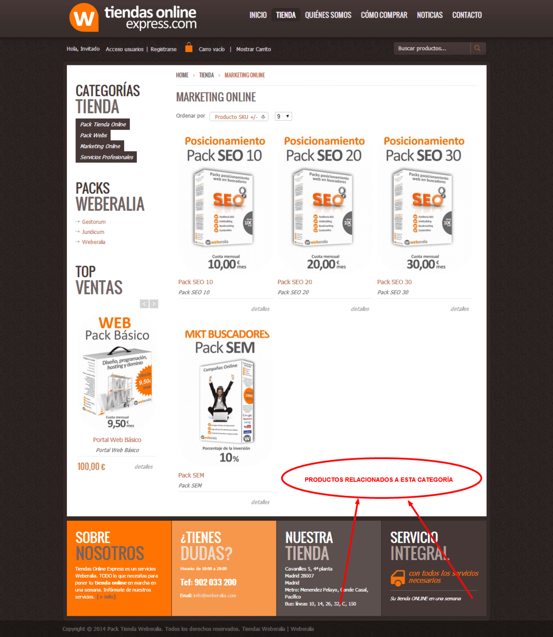

Se me ocurre una forma alternativa de hacer esto... Lo que no sé e si existirá algún plugin...
¿Podríamos mostrar "X" productos destacados diferentes asociados a cada categoría?.
