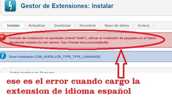

soy Manuel Antonio Alvarado Lopez, ya lo instale pero instale la disposicion gratis, no se si funciona correctamente, solo que esta en ingles y busque unos videos, y recomienda instalar el idioma, el problema es que no se me carga al servidor me tira un error de carga.sera que me ayudan a cargarlo
Respondido : 20/02/2013 3:40 pm
Manuel Alvarado
Respuestas: 250
ese es el error que me da luego que le doy cargar a la extension de español
Respondido : 20/02/2013 3:46 pm
Manuel Alvarado
Respuestas: 250
yo instale en mi pack el sobipro gratuito, pero por defecto me sale en ingles, en la pagina de sobipro, esta la extension de español lo descargue y cuando quiero instalarlo a mi servidor no me lo instala que sera que pasa espero me ayude...

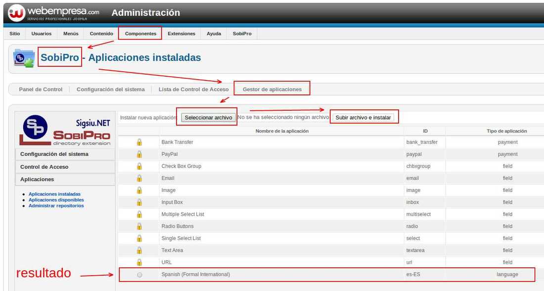

Hola Manuel Antonio,
¿Has revisado realmente el vídeo que te facilite con el artículo? verás que el idioma NO se instala desde el Gestor de Extensiones de Joomla sino desde el componente Sobipro.
Respondido : 20/02/2013 10:00 pm
Manuel Alvarado
Respuestas: 250
Problema Resulto mil gracias amigo eso me gusta la atención y que saben de los temas,

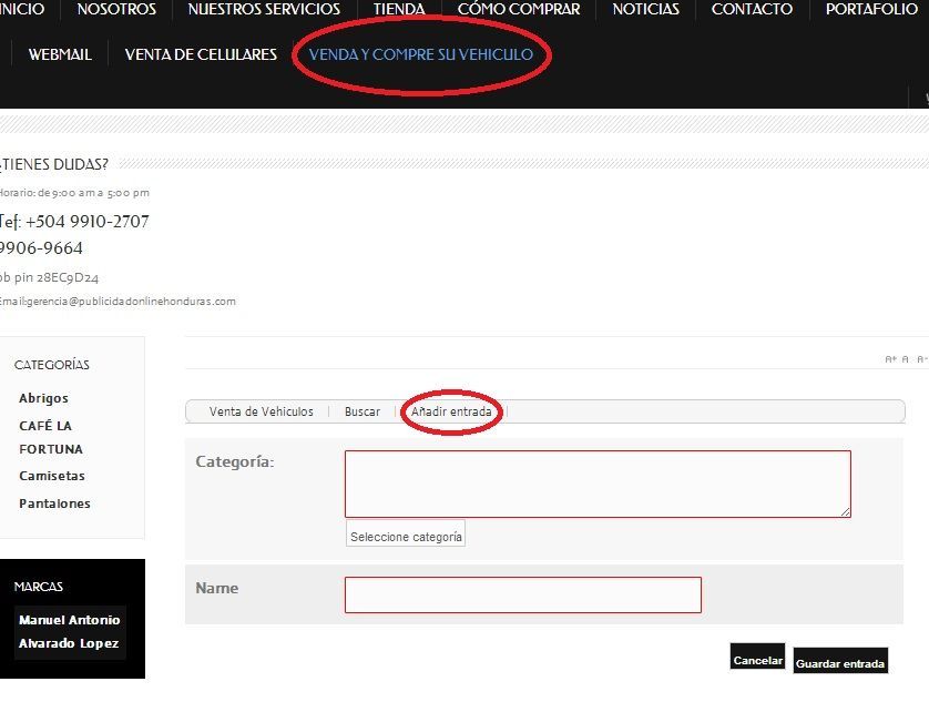

tengo otra consulta, ya agregue 3 categorías, a través de los vídeos de webempresa que mire solo que no ayo el vídeo añadir entradas, si es tan amable en ayudarme, por que sera que aya mi falta configurar bien por que ya agregue el iten de menú y cuando quiero in añadir una entrada en la web como si fuera yo un visitante que quiero agregar una entrada, me salen dos opciones una opción dice seleccionar categoría y la otra dice Nombre, pero en la opción de seleccionar categoría no me da opción de escribir ni de elegir en una barra como despegable que se be y la de nombre si me da la opción de escribir pero las dos opciones me salen en Rojo, no se si en algo estoy fallando que me ayuden, no se si en hay que configurar lo en el panel de control de sobipro, en el apartado de añadir entradas, que ese video es que no e podido encontrar.
espero me ayude con eso

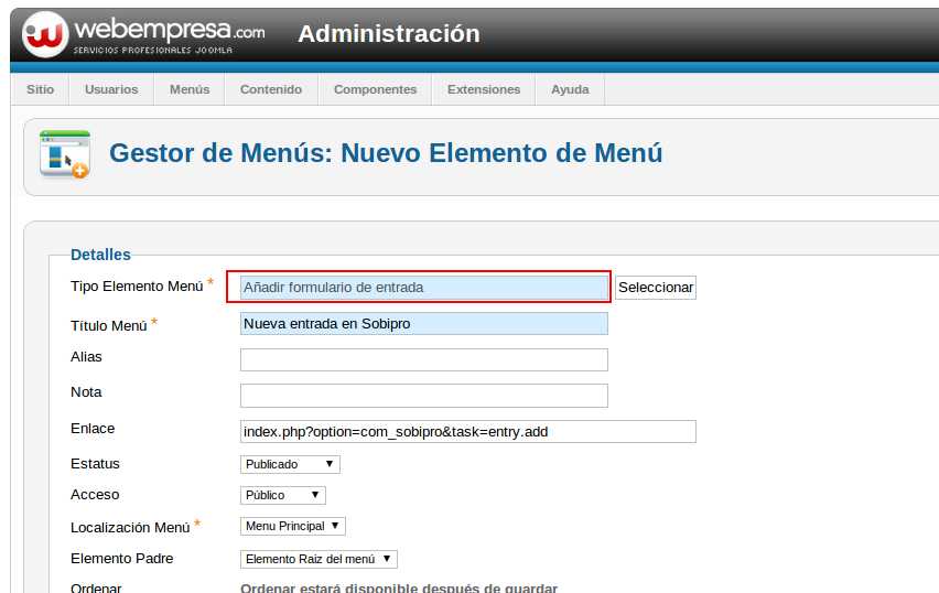

Tienes que añadir un ítem de menú que cargue el Formulario de Entrada de Sobipro para que los visitantes puedan utilizarlo para crear un a nueva entrada publicitaria en tu web.

Manuel Alvarado
Respuestas: 250
en la explicación que me di ya lo tengo agregado en mi web le muestro una imagen,
el problema es que cuando entro ami web en google y dentro ala cepción que encerrado en un circulo rojo luego le doy "añadir entrada" me sale dos opciones y no me deja escribir sobre las dos cajas de texto se la muestro en la imagen, y sale en rojo las dos caja de texto

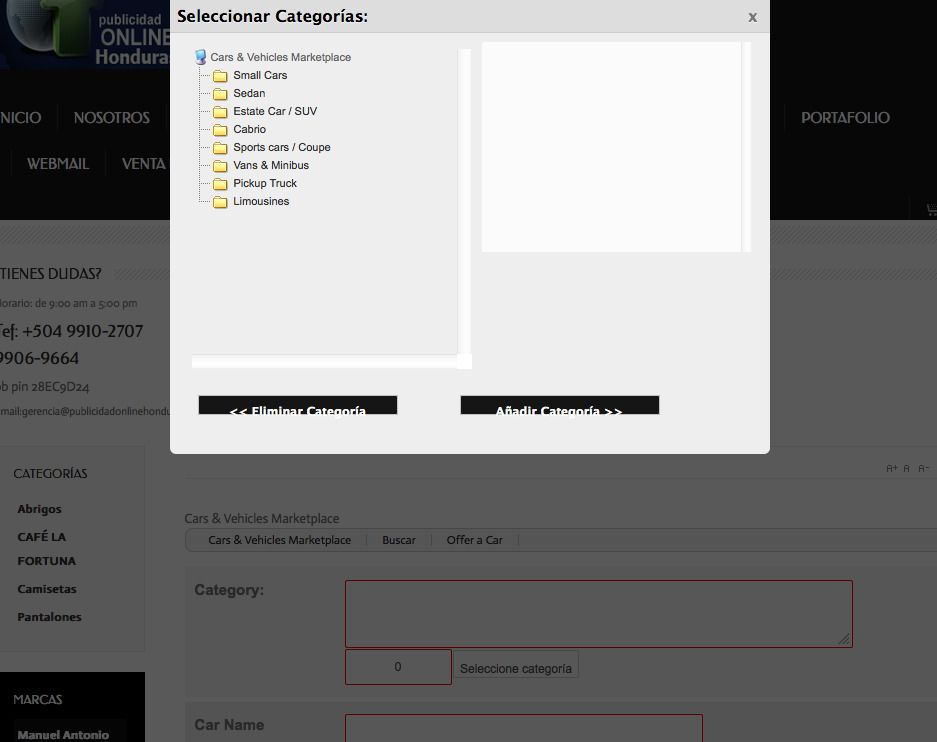

Hola Manuel,
Al parecer tenias un problema de configuración ya que veo que funciona correctamente:

Manuel Alvarado
Respuestas: 250
esa es la que venia por defecto amigo yo la agregue y en esa si funciona, pero igual los campos en rojo no me deja publicar un anuncio
