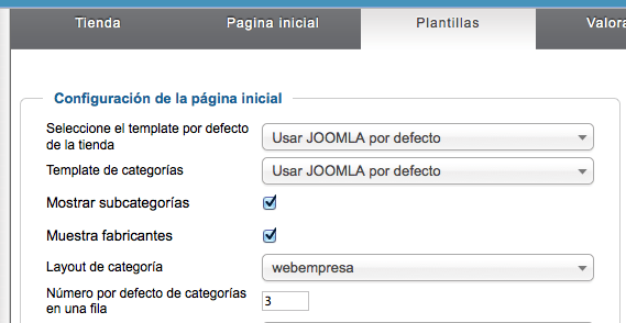

Es posible que no tenga resultados por que estas agregando en un archivo que no estas usando como layout de diseño, comprueba primero si estas usando el layout de categoría de webempresa, tal como se muestra en la imagen adjunta.
En tal caso ubica el archivo :
/templates/gk_boutique/html/com_virtuemart/category/webempresa.php
Insertar el código antes de :

En la imagen :
Revisa si también usas el Layout de Categoría = Webempresa , si es así entonce debes buscar un archivo llamado webempresa.php en la misma ruta y No default.php
