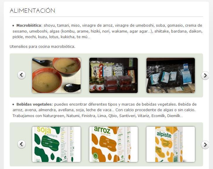

Buenas quería poner varios carruseles de imágenes o slidershows dentro de varios artículos, las cuales cuando se les de un clic aumenten de tamaño.
He buscado pero no coincidían con lo que yo quería (o no he puesto las palabras adecuadas)
Pongo una captura y web de lo que me gustaría.

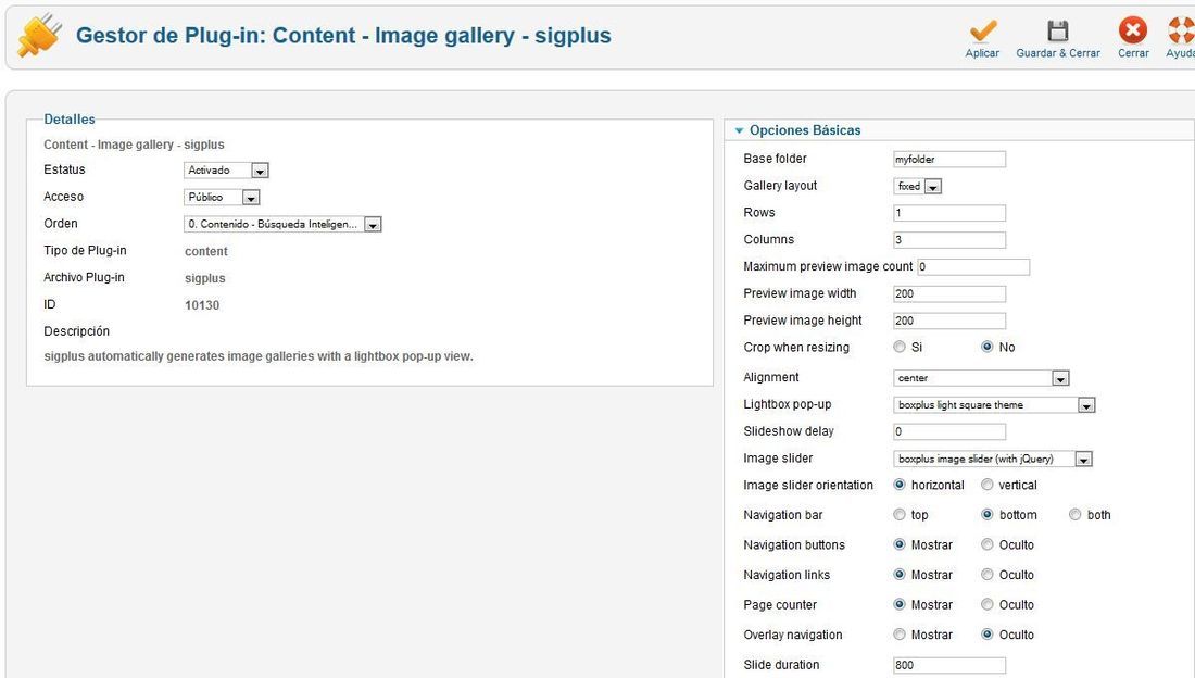

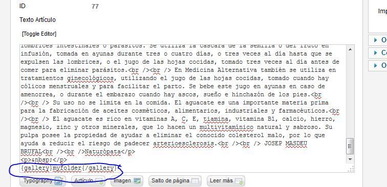

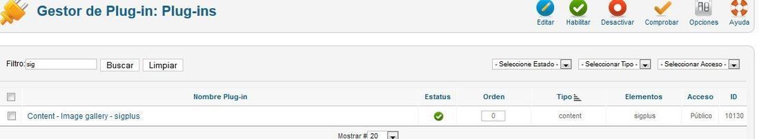

Estoy utilizando el plugin Sigplus y no se activa (y lo tengo activado)
Introduzco el código que llama a las imágenes y se queda el texto (lo meto mediante el editor y a mano no pegandolo)
Tengo una carpeta creada con el nombre myfolder con imagenes sin tildes ni espacios.
Página donde se encuentra el artículo

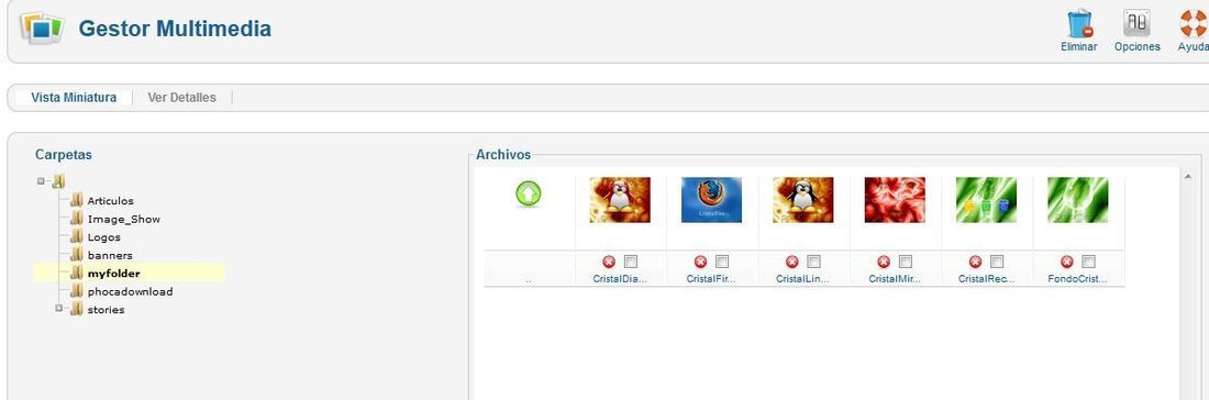

Gracias Luis, como muestro en la captura de gestor Multimedia si tengo la carpeta creada y con imagenes dentro.

Luis Miguel
Respuestas: 623
Solucionado.

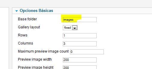

La cosa estaba en que yo había variado el nombre de la carpeta por defecto images y puse myfolder
y al llamar al plugin lo llamaba con el mismo nombre y no encontraba nada ya que images la toma como la raiz y la carpeta que indiques al plugin será por encima del directorio images.
Ejemplo:
En el servidor dentro del directorio images creo una carpeta llamada frutas. En esta carpeta subo diferentes imágenes de frutas.
Al entrar en el Artículo en el cual quiero poner la galería tengo que poner esto:
{gallery}frutas{/gallery}
con lo cual en esa posición saldrá la galería.
Sin embargo si dentro de la carpeta images que está frutas, y dentro de frutas creo dos carpeta una llamada tropicales y otra citricos y en cada una de ellas introduzco sus imagenes correspodientes y quiero que muestre las de cítricos tendría que escribir el siguiente código:
{gallery}frutas/citricos{/gallery}
Es aconsejable no utilizar tildes ni espacios para los nombres de las carpetas ni de las imágenes que contengan.
Espero esto sirva de ayuda si os pasa lo mismo.
