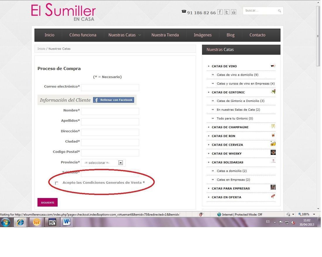

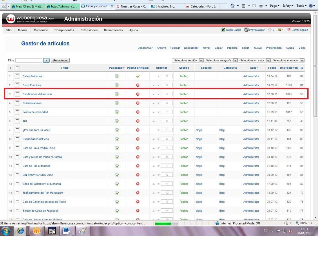

estoy intentando actualizar las Condiciones Generales de Venta en el Gestor de Artículo pero al guardar y vlicar en la web, veo que no se me ha actualizado el artículo.
Las condiciones salen a la hora de introducir los datos en el proceso de compra.
Y el artículo lo tengo en Gestor de ártículos.
¿Como puede ser que al pinchar en el artículo vea el texto que he introducido modificado, y al clicar en la web vea el artículo aun sin modificar?

En primer lugar tendrías que asegurarte de que el artículo que se carga cuando pulsas en la condiciones del servicio es realmente el que estás modificando.
Es posible que estas condiciones no se carguen desde un artículo sino desde el propio Virtuemart. Supongo que estás utilizando Virtuemart 1.1 porque tienes Joomla 1.5.
Vete a la administración de Virtuemart y en el panel de control pulsa en Editar Tienda. En la parte inferior de esta pantalla verás que hay un apartado Condiciones del Servicio donde se introducen las condiciones del servicio.
Otra posibilidad es que se trate de un problema con el caché. Vete en la administración de Joomla a Herramientas->Limpiar la caché y borra la caché de tu web.

Efectivamente es ahí donde estaban las condiciones de servicio.
Entonces el artículo que yo estaba actualizando en Gestor de Artículos, donde puedo mirar en qué parte de la web está?

Hola Cristina,
Las condiciones de servicio que estabas modificando, normalmente no está publicada en ningún apartado de su web, está ahí si quieres publicarlo.
puede crear un item del menú de tipo Artículo simple y enlazarlo a este artículo, para qver las modificaciones.
