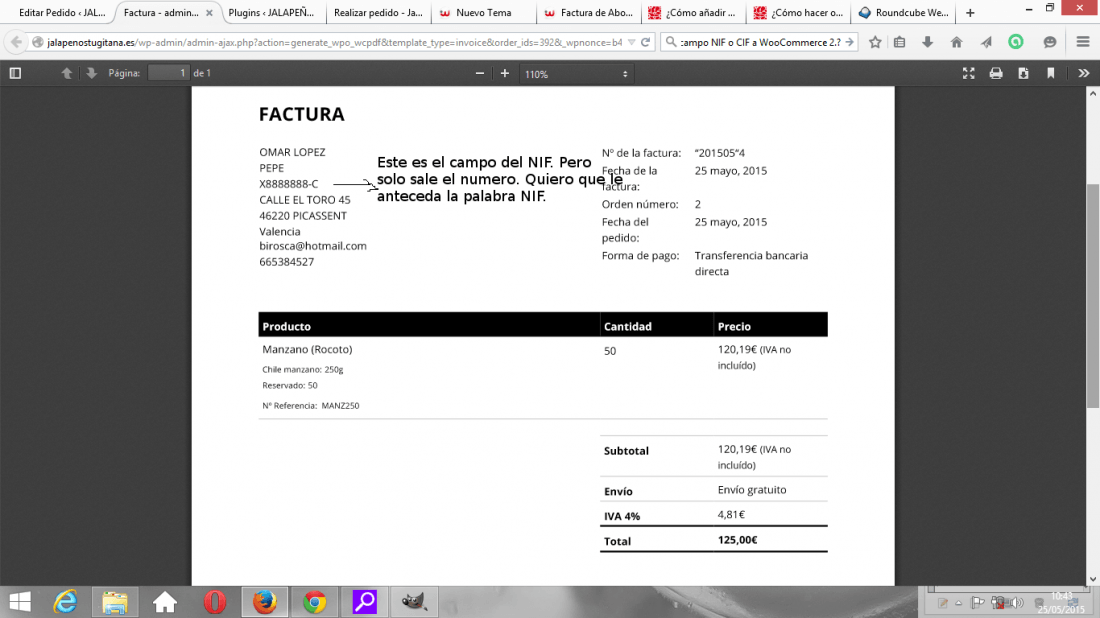

En este caso necesito poner EXPLICITAMENTE la palabra NIF. Cuando se genere la factura ya que ahora mismo cuando hago mis pedidos de prueba en la factura me salen todos los datos correctos menos el NIF. Ya que en la factura aparece el numero NIF pero no le precede la palabra NIF. Que identificaría ese numero como tal. Ya que ahora mismo sale un numero mas en la factura.
Estoy utilizando el pluging WooCommerce PDF Invoices & Packing Slips.
Gracias de antemano por su pronta respuesta.
Adjunto captura de pantalla

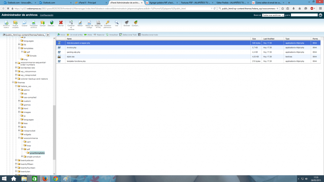

Hola chicos he logrado llegar al los archivos y copiarlos en la nueva ruta. Ahora lo que no se es como editarlos.
Respondido : 26/05/2015 5:58 pm
HOla
Primero asegurate que desde la configuración del plugin se encuentre seleccionado el template que has usado que entiendo lo llamaste : yourtemplate
Luego modifica los archivos de esta carpeta, en el archivo invoice.php busca si hay algun texto relacionado, primero prueba cambiando algo y verifica si los cambios se reflejan
Respondido : 26/05/2015 9:52 pm
