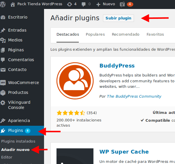

Muchas gracias. Entonces, tengo que instalar el plugin que has adjuntado o puedo instalarlo en wpadmin buscándolo desde la pestaña buscar plugin del wp? en caso de tener que instalar el que has adjuntado a mi cuenta de wp admin, cómo debo hacerlo y desde qué pestaña?
gracias
Respondido : 08/05/2017 12:34 pm
Respuestas: 42192
Hola Maria Ángeles.
Instalas el que te pase adjunto, lo instalas como cualquier otra, desde plugins -> añadir nuevo y pulsas en el botón Subir plugin.
Una vez instalado y activado tienes que configurarlo con los datos que te proporciono tu banco.
