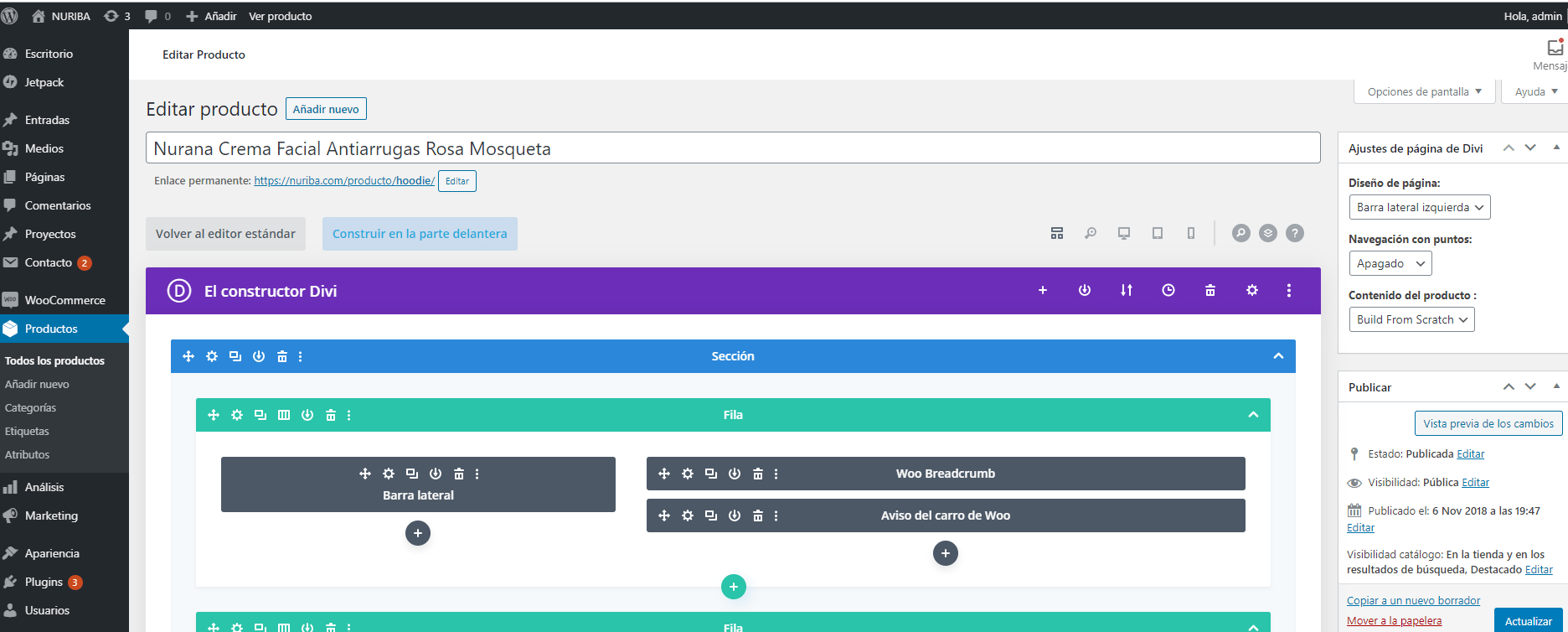

Quiero modificar la barra lateral para que sea más ancha y con otro diseño en divi. He creado la barra lateral en un producto para que luego sea global para todos los productos. Al visualizar mi sitio en el producto, veo que se visualiza las barras duplicadas.
A ver si me podeis ayudar
Respondido : 04/03/2021 6:36 pm
Respuestas: 20064
Hola Nuria,
Puedes indicarnos como estas creando esta barra lateral en esta pagina de productos? si es posible envianos una captura de pantalla como lo estas creando de esta forma podemos verificar con mayor detalle lo que nos comentas
Respondido : 04/03/2021 6:41 pm
Nuria
Respuestas: 199
La estoy creando dentro de editar producto y en la fila he cambiado la estructura por dos columnas una la barra lateral y otra el producto.
Adjunto captura
nuriba barra lateral
Respondido : 04/03/2021 6:46 pm

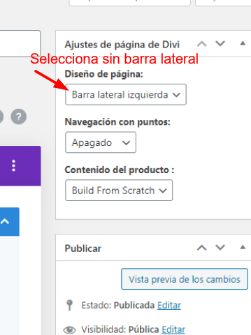

Respuestas: 20064
Hola Nuria,
Entiendo, en este caso veo en tu captura que en la pagina del producto se esta configurando la barra lateral predeterminada, prueba desactivarla seleccionar en la opción Ajustes de la pagina de Divi -> Diseño de pagina  sin barra lateral
Screenshot(5)
Guarda los cambios y comprueba si con esto no se ven duplicado el sidebar
Respondido : 04/03/2021 6:53 pm

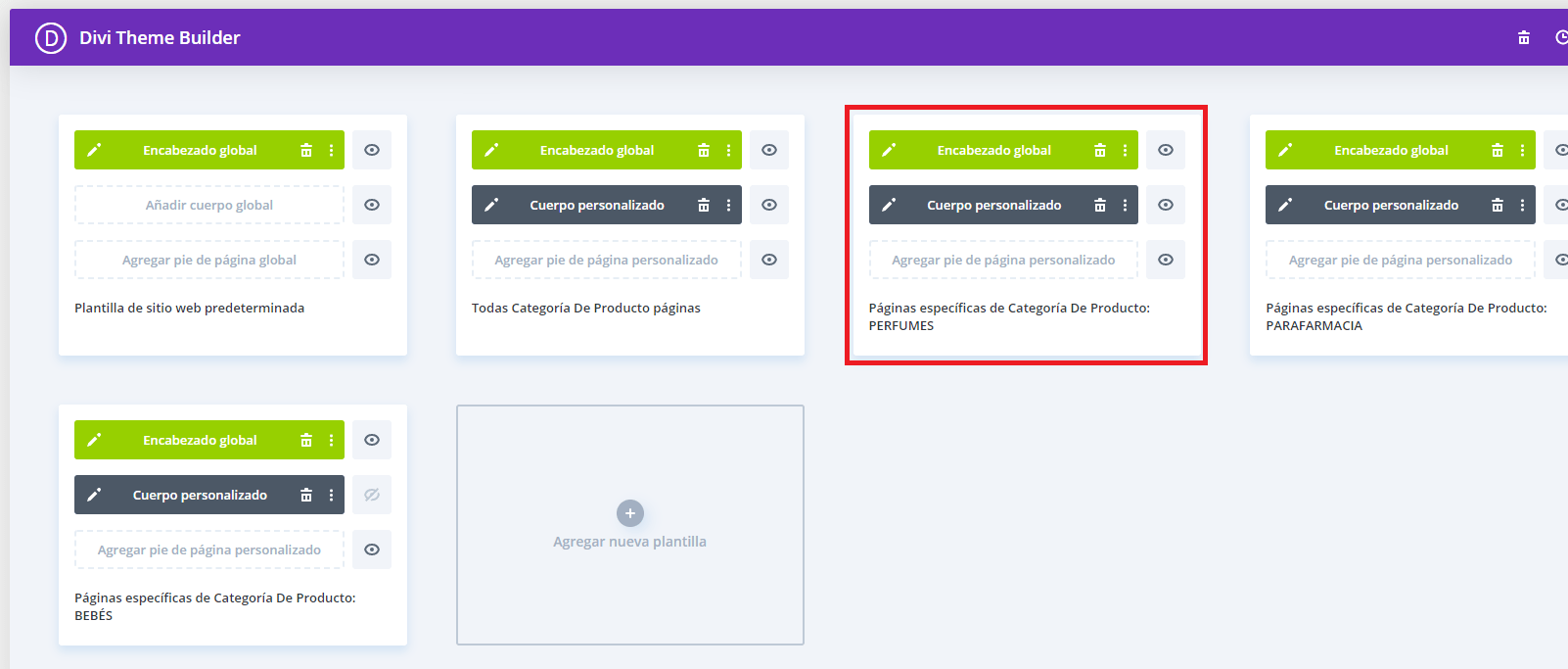

Nuria
Respuestas: 199
Perfecto
Creo que te entiendo, ya había creado una pagina para ello como te mustro en la imagen. Ahora se trata de cambiar la estructura y agregar la barra. es correcto?
Respondido : 04/03/2021 7:18 pm
Nuria
Respuestas: 199
nuriba barra lateral categoria
Respuestas: 12051
Hola Nuria,
Exactamente justo eso me referia, seria ingresar a la plantilla en la parte de cuerpo personalizado y asignarle el sidebar o barra lateral que quieras para esta categoria.
Respondido : 04/03/2021 7:19 pm
