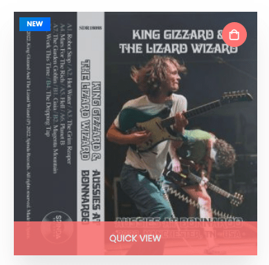

Os quería comentar una cosita y es que acabé eliminando por completo mi antigua web (spindarecords.com) debido a que tenía el código muy sucio porque manipule demasiado el template... Hace unos meses instalé un nuevo theme de Wordpress (SoundRise) + el plugging de WooCommerce y empecé a montar la web. Cuando estaba a punto de lanzarla observé que apareció un error: el botón de "añadir al carrito" no funcionaba correctamente ni desde el homepage ni desde la página principal de la tienda; solo funcionaba desde la página individual de producto.

@pepesoler Hola! No, tal y como describo en el mensaje inicial, el botón "añadir al carrito" no funciona desde la página de la tienda. Si haces "hover" y le das al botón de arriba a la dercha (la bolsita) verás que no funciona.

El problema es cuando le das al botón directo de "añadir al carrito", que aquí es el botón de arriba a la derecha en la captura.

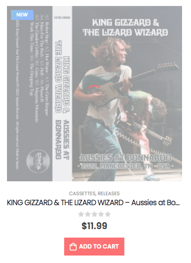

He cambiado la apariencia de la tienda para que ahora sí se vea el botón "add to cart" con dicha etiqueta y así sea más sencillo localizarlo.

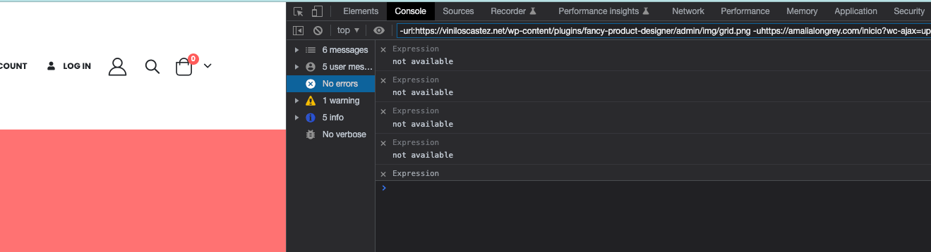

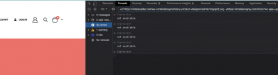

Ok no veo problemas en la consola y tampoco veo problemas en los log del servidor.
Captura de Pantalla 2022 10 21 a las 13.54.47
