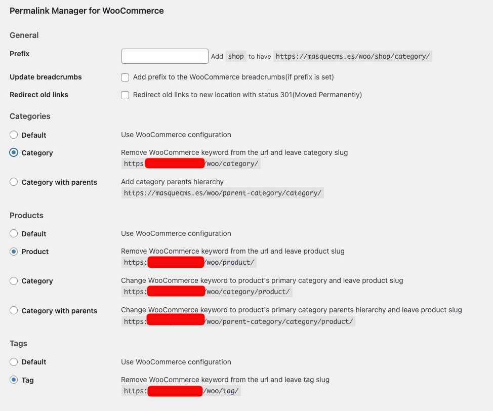

Si aun quieres modificar la estructura de la URL puedes utilizar el siguiente plugin:
- > https://es.wordpress.org/plugins/permalink-manager-for-woocommerce/
En Enlaces permanentes puedes la base de las categorias y etiquetas:
screenshot masquecms.es 2022.10.23 14 49 29
