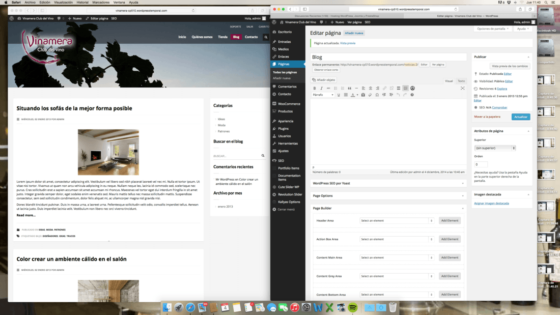

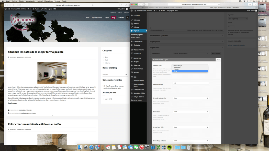

TE adjunto las capturas de pantalla.
Respondido : 04/12/2014 12:52 am

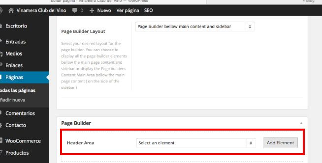

No veo que tengas seleccionado ningún elemento:
Tendrías que seleccionar custom header layout para seleccionar el slider para dicha pagina.

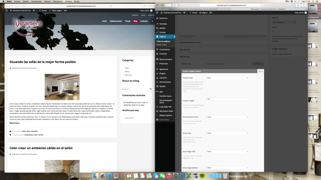

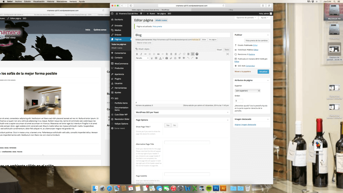

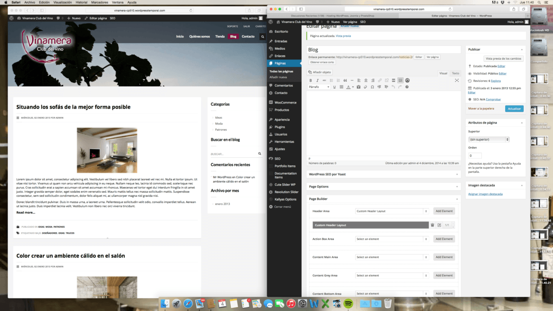

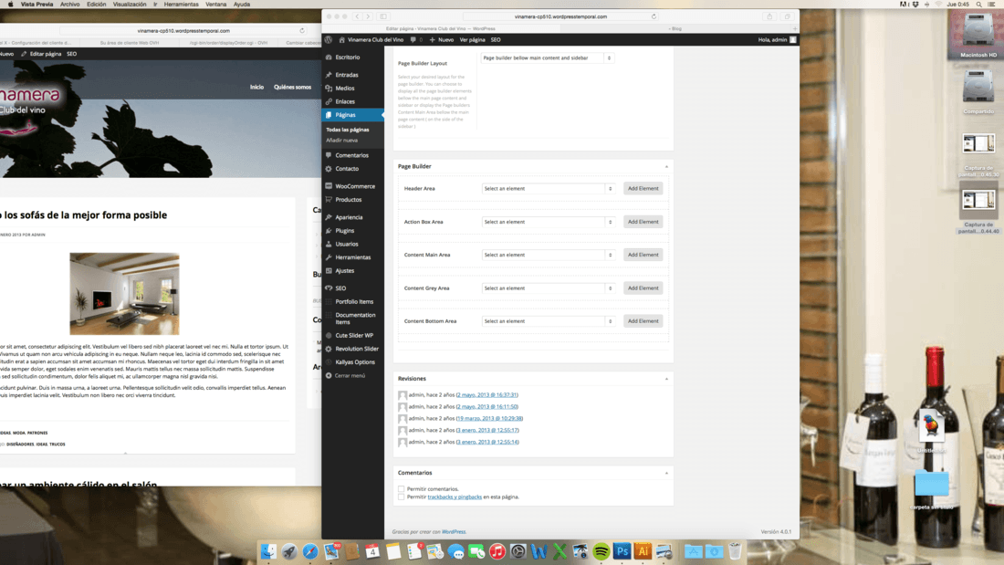

Respuestas: 8
Hola!
Es que así queda después de actualizarlo.
Te envío estas capturas que hice ahora que volví a probar el procedimiento.
Me funcionó en todas las páginas menos en blog.
Respondido : 04/12/2014 11:50 am
¿Quieres decir que cuando en la página "Blog" seleccionas un valor en el parámetro Header area no te guarda los cambios y en el resto de las páginas sí?

Si, ése es el problema.
HIce la prueba para ver si el archivo que yo elegía era el que estaba dañado. Pero lo he probado en la cabecera de la página "Tienda" y se insertó sin problema.
En Blog, cuando le doy "Actualizar" vuelve a cero, como si no hubiese seleccionado nada.
