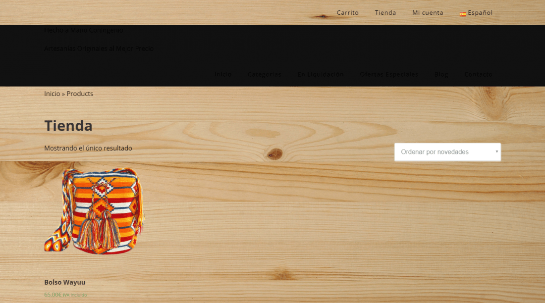

Respuestas: 236
Hola Pepe,
Adjunto un pantallazo del fondo como quiero que se quede, tanto la visualización de la tienda, como la de la ficha del producto. Repito, ya lo había logrado antes de la actualización de wordpress, sin embargo, ahora ya no lo consigo y, además, veo que el código CSS del color del background efectivamente tiene "none", pero como yo soy un ignorante en esto, prefiero que me digáis vosotros si es que estoy mirando lo que no debo mirar.
la URL que me pides Pepe, es https://www.mundodeoportunidades.com/producto/bolso-wayuu/, que corresponde al producto y, quiero que tanto el fondo de esta ficha de este producto, como el de la tienda, se quede con el fondo que se observa en la imagen que adjunto. Espero que me haya hecho entender, hoy creo que estoy un poco espeso.
Muchas gracias por vuestra ayuda.
