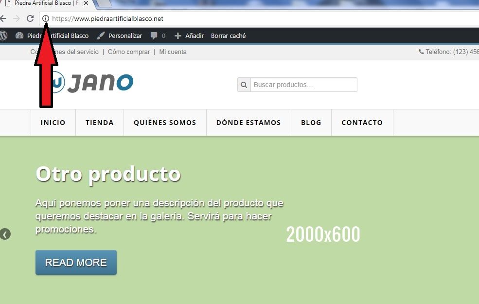

He instalado el pack jano de woordpress y he instalado el Certificado SSL gratis con Let's Encrypt.
Me da un error y me gustaría solucionarlo antes de seguir con las configuraciones y empezar a poner productos.

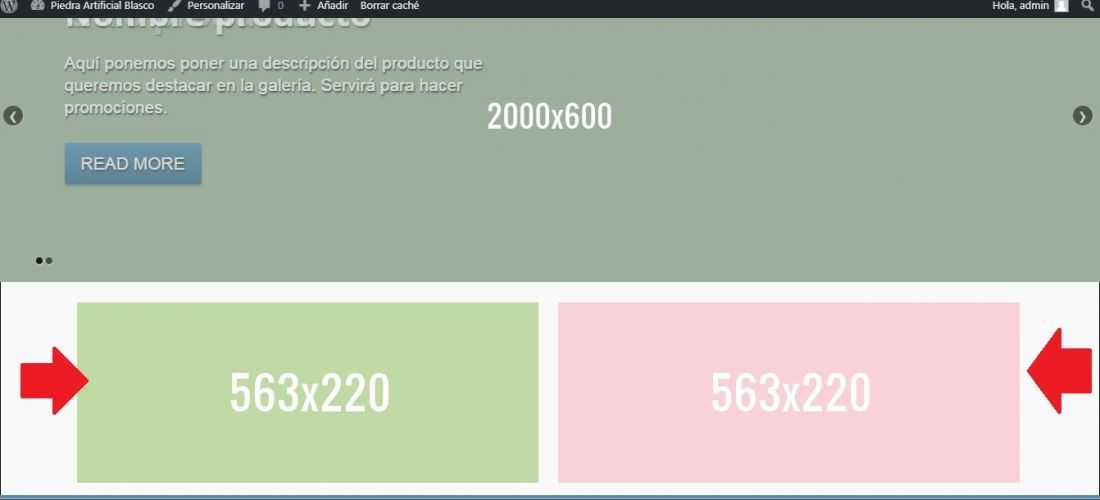

Creo que el problema esta en las dos imágenes que están debajo del banner principal de la web.
¿ Me podrías decir donde tengo que acceder para poder modificar estas imagenes?

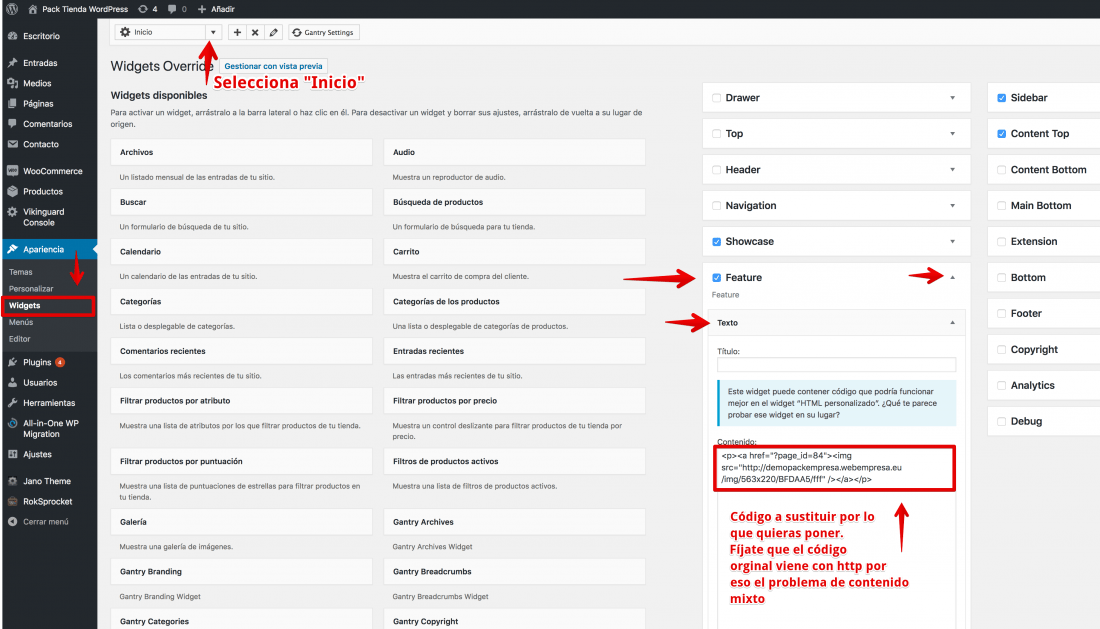

Hola Antonio,
Lo cambias en Apariencia, Widgets, seleccionando arriba el override "Inicio" y luego editando el widget derecho "Feature".
