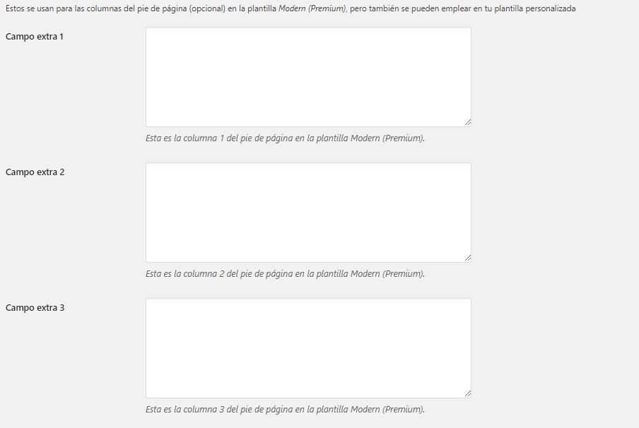

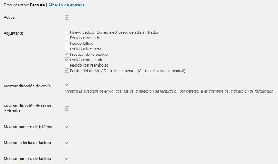

¿Cómo se puede añadir esto? Utilizamos el plugin WooCommerce PDF Invoices.
Veo en Ajustes Generales que hay Campos Extra para añadir a la plantilla. ¿Se puede desde aquí?

Podrías enviarnos una captura de pantalla de las opciones de campos extra que comentas?
Respondido : 09/10/2018 5:22 pm
Levantemedia
Respuestas: 560
Hola:
Sí, es ese plugin.
Te adjunto las opciones del plugin.
Pero no sé si se puede añadir de otra forma.

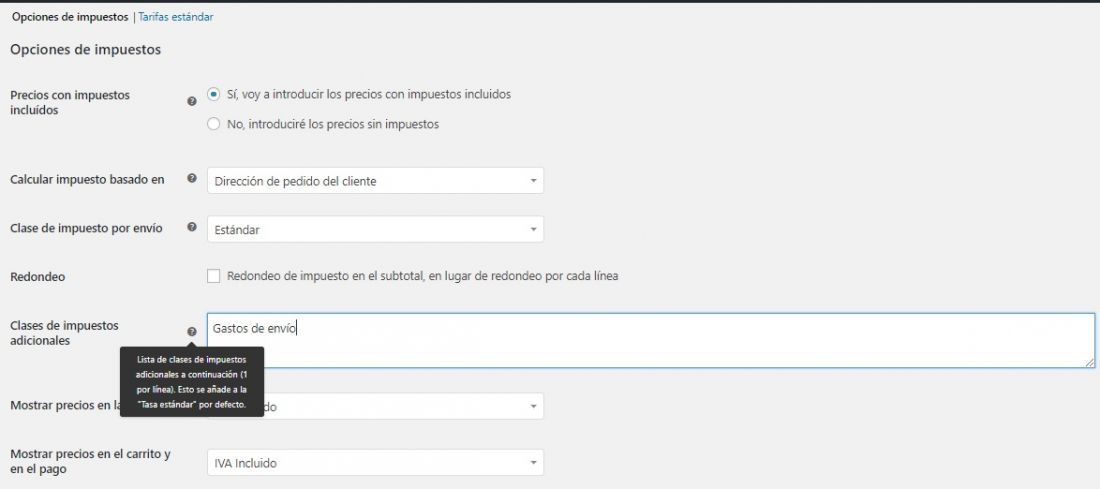

He leído el artículo pero no queda muy claro cómo hacer lo que pregunto.
Se supone que puedes añadir gastos adicionales (adjunto captura). Pero no dice cómo puede desglosarse estos gastos de envío.
¿Alguna idea al respecto?

Respuestas: 42250

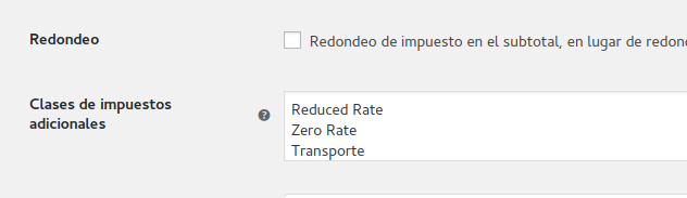

.- Accede ajustes de Woocommerce
.- Crea una nueva clase de impuesto añadiendo el nombre del impuesto en la opción " Clases de impuestos adicionales "

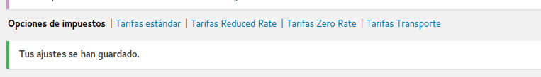

Una vez añadido veras que en la parte superior aparece la nueva clase:

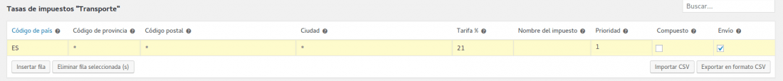

.- Selecciona la nueva tarifa y añade los gastos:

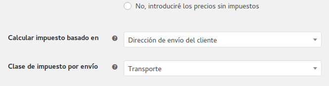

.- en la opción " Clase de impuesto por envío " selecciona la nueva clase que creaste:
Revisa si con estos pasos se muestra el desglose del transporte.
Respondido : 11/10/2018 1:43 pm

Hola:

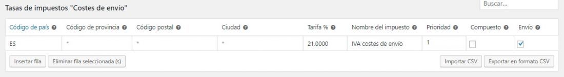

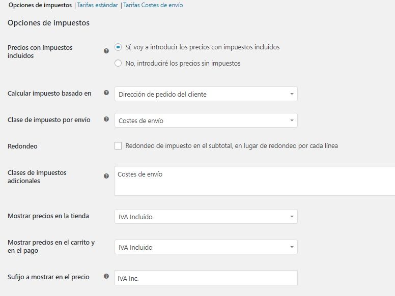

He realizado los pasos tal como me dijiste, pero no veo que haya cambiado nada.
Te adjunto capturas para que me digas si lo he hecho bien.
Muchas gracias.
Respondido : 15/10/2018 11:46 am

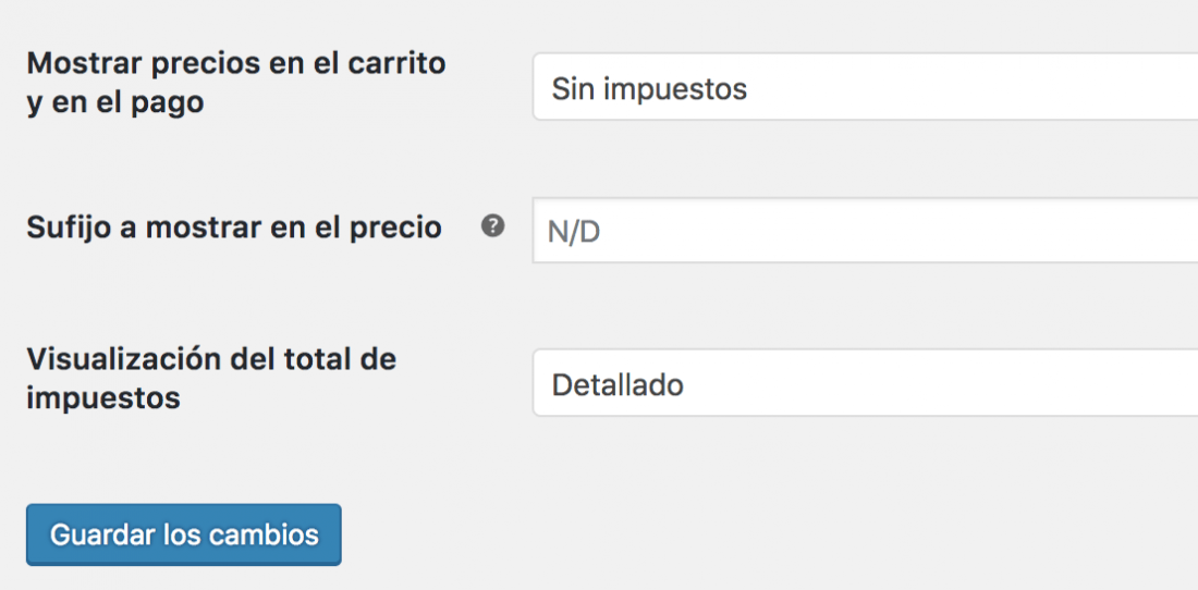

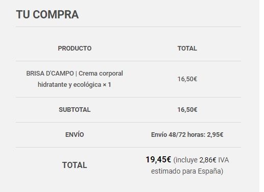

En el carrito estas mostrando con IVA incluido, cambia a sin impuestos, algo similar a como se muestra en la imagen adjunta, asegúrate también de dejar en Detallado la opción de visualización de impuestos.
Respondido : 15/10/2018 5:19 pm

Gracias. Así sale el IVA del producto desglosado, pero lo que quiere el asesor es que salga desglosado el IVA de los costes de envío. La verdad es que, como dices, es algo raro que no he visto nunca antes... Si no es fácil hacer esto mejor lo dejamos como está.
Muchas gracias por la ayuda.
