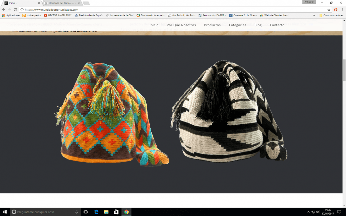

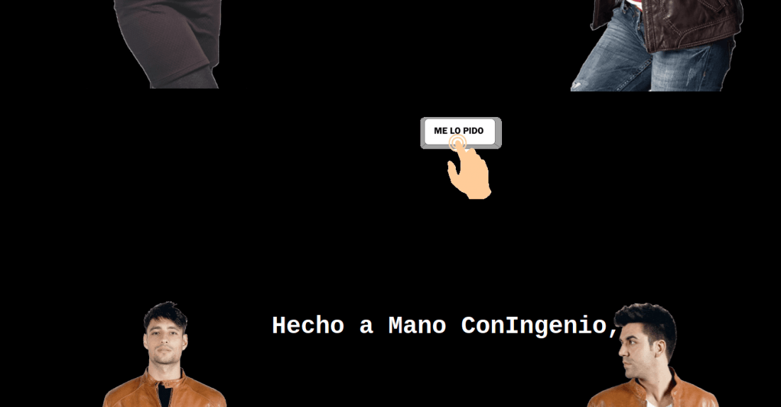

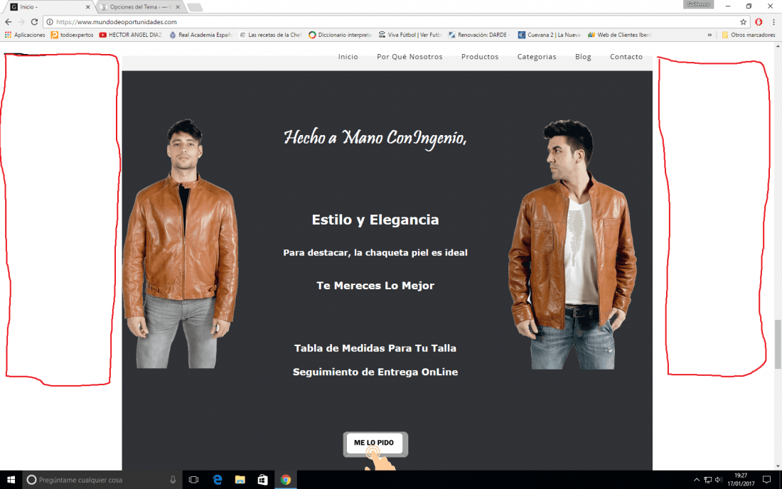

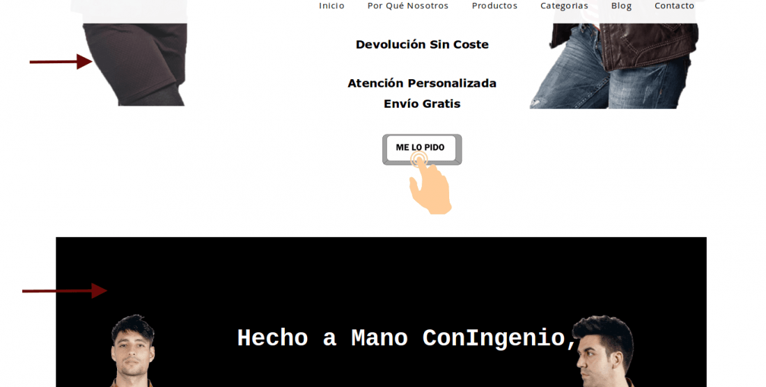

No sé en qué momento el ancho de la sección Home Feature #5 (Dark Gray) se ha disminuido. Inicialmente había colocado una imagen completa de todo el ancho, es decir, 1140 X 440. Esta imagen la he diseñado yo mismo en un programa para que me quedase de esa dimensión. Sin embargo, al ver que no quedaba muy bien, decidí hacerlo en html, lo cual he conseguido estupendamente, pero, ahora la imagen no se ve del ancho completo.
Pienso yo, que por defecto esa sección es en color negro en todo su ancho, por lo tanto, por qué ahora se muestran los margenes derecho e izquierdo en color blanco?. Estoy adjuntando dos pantallazos: Uno se ve la sección Welcome Wide de todo el ancho en negro, sin embargo, la sección Home Feature #5, ahora ya no se ve totalmente en negro. Debo hacer hincapié, en que antes esta sección tenía las mismas características que la de Welcome Wide.

Estas dos secciones están en la misma posición, por lo que si modificas el estilo para ese bloque se modificara en los dos
Si quieres que cada uno de los bloques tenga un color tendrás que cambiar de posición por ejemplo el ultimo bloque y después de eso veremos como añadir el background.
Por defecto el color del background de tu plantilla es blanco por lo que si no utilizas imágenes para el fondo como tienes en los bloques superiores, siempre tendrás como fondo predeterminado el blanco.

Sólo para decirte que creo que el problema en sí, no es el color, sino el ancho de la sección. Lo que habría que intentar cambiar es el ancho del Home Featur #5 (Dark Gray). Si me puedes decir cómo hacer eso, creo que lo podríamos solucionar. Gracias.

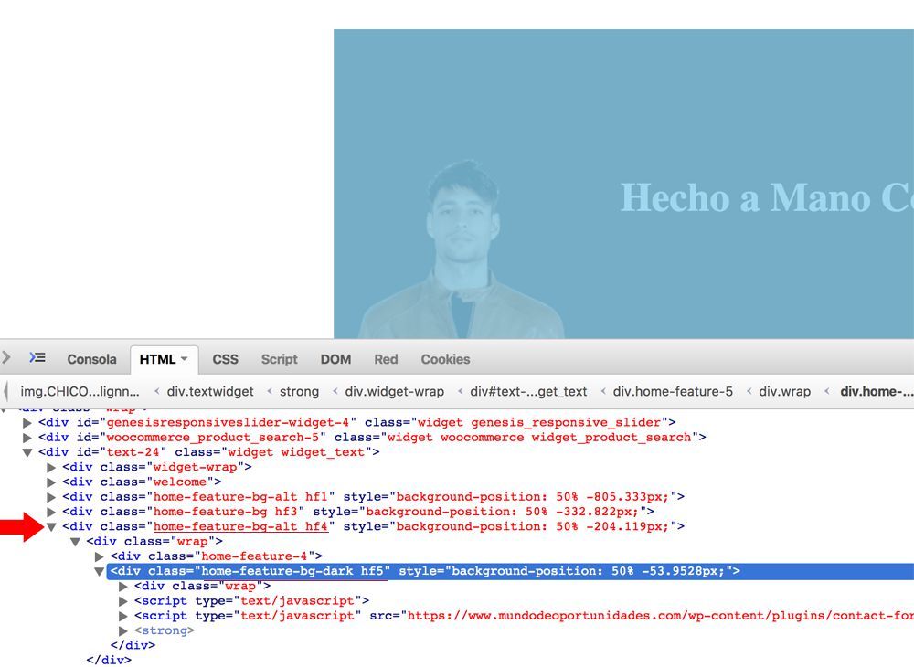

Lo que comentas no es del todo correcto, si ves la imagen adjunta, verás que este contenedor :
home-feature-bg-dark hf5 , esta dentro de : home-feature-bg-alt hf4 , dentro de este último hay un wrap que te limita el ancho.
En resumen debes scar hf5 de hf4, es curioso por que la primera vez que lo probe estaba bien la estructura y era fácil el cambio (el primero código que te envié), es posible que hayas estado cambiando cosas y al final te quedaste con la estructura actual.
Si no cambias la estructura será muy dificil ya que se tendría que tocar otras cosas, cambiando el wrap, y no creo que sea lo correcto.
Si no sabes que has tocado es posible también que tengas una etiqueta o atributo mal cerrado, si ves el código fuente con algún navegador verás que aparecen etiquetas en rojo, esto quiere decir que tienes mal tu html, ya que no tiene una estructura correcta de etiquetas de apertura y cierre que se correspondan.

Muchas gracias por tu respuesta y explicación acertada.
Al parecer, efectivamente, al intentar generar imágenes con texto mediante código html en dichos widgets, se generaba el problema, por lo que tu dices, debía tener alguna etiqueta mal escrita o una instrucción no adecuada. La cuestión, es que al decidirme a volver a subir directamente la imagen prediseñada, como lo hacia antes, todo ha vuelto a funcionar correctamente.
