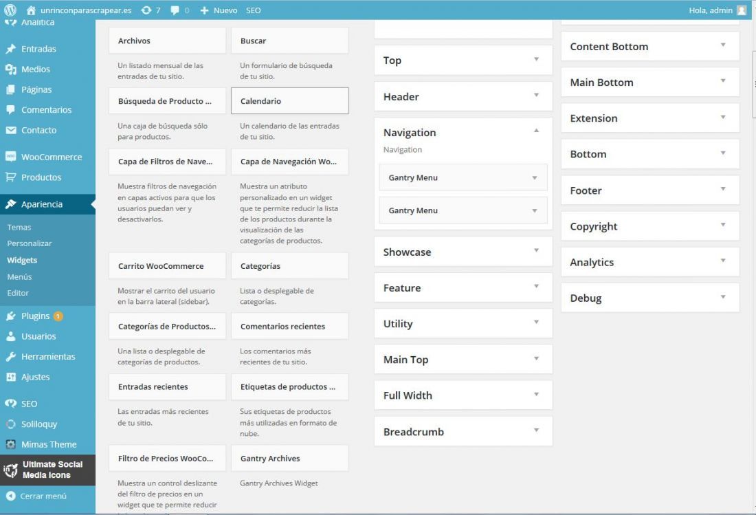

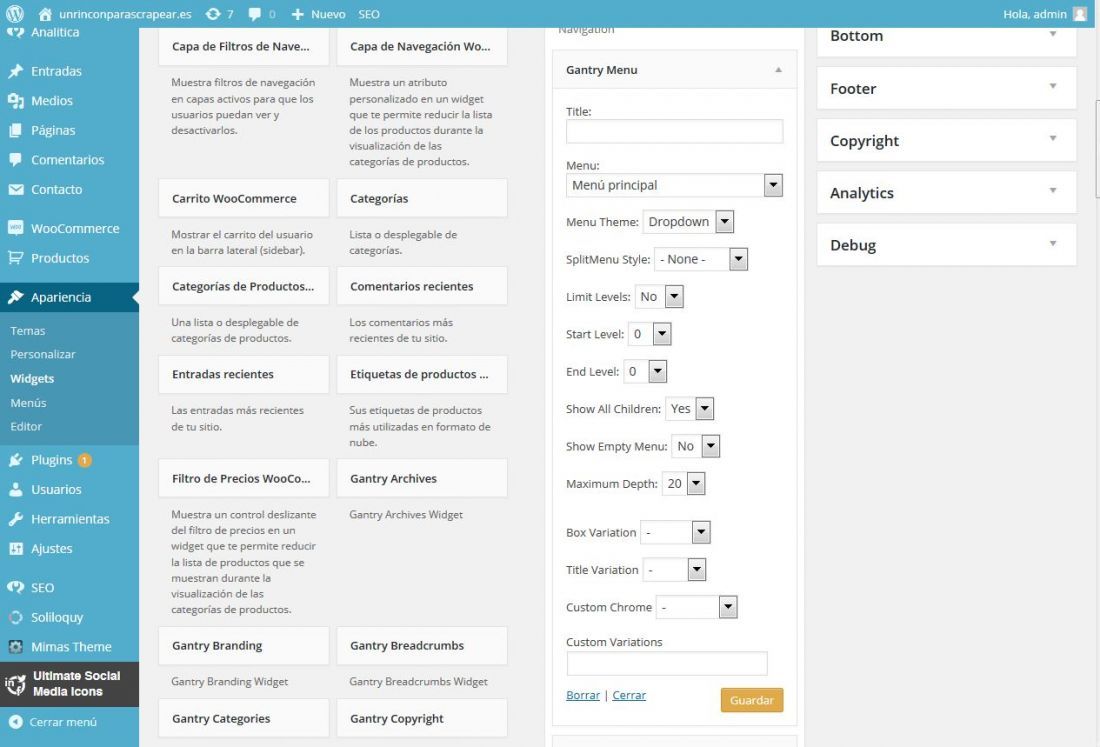

No me sale ningún mensaje de error, en principio me coloca la categoría o página que quiero añadir, le doy a guardar menú y enseguida hace que desaparezca la última categoría de la parte de abajo, como si al no caber pues la elimina. Dentro de cada categoría hay subcategorías, vamos, que hace un desplegable. Te mando pantallazos para que veas todo. Los dos menús están en el área Navigation
Respondido : 18/11/2015 1:06 pm
Respuestas: 83
Y aquí para que veas que ambos menús están en Navigation
Respondido : 18/11/2015 1:07 pm
