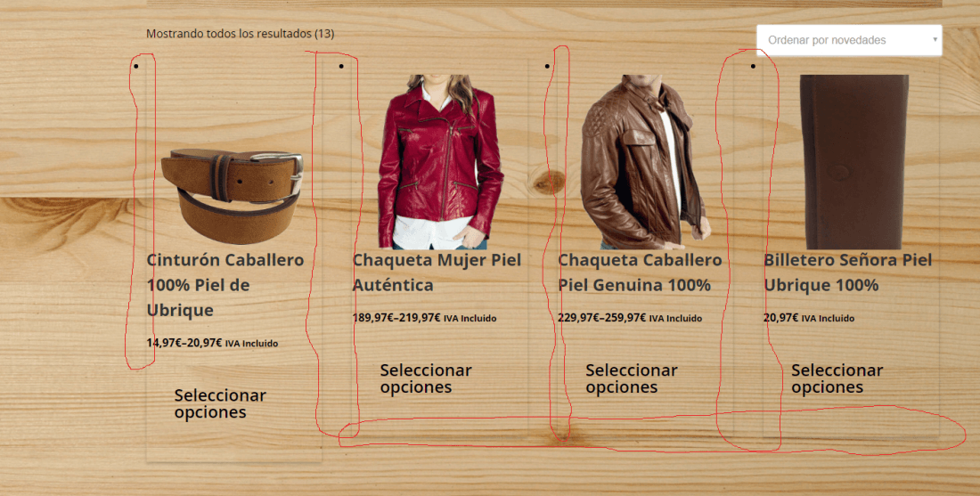

Hola, buenos días,
Veréis, os adjunto una captura de pantalla, en donde podréis observar la línea en color gris-negro que rodea cada producto y que hacen de borde en la página de la tienda, es decir, en la presentación de los artículos.
Quiero eliminar ese borde o cambiar el color del mismo, pero tal como está ahora mismo no me gusta. Podéis indicarme por favor, cómo puedo hacerlo?. Muchas gracias por vuestra ayuda.

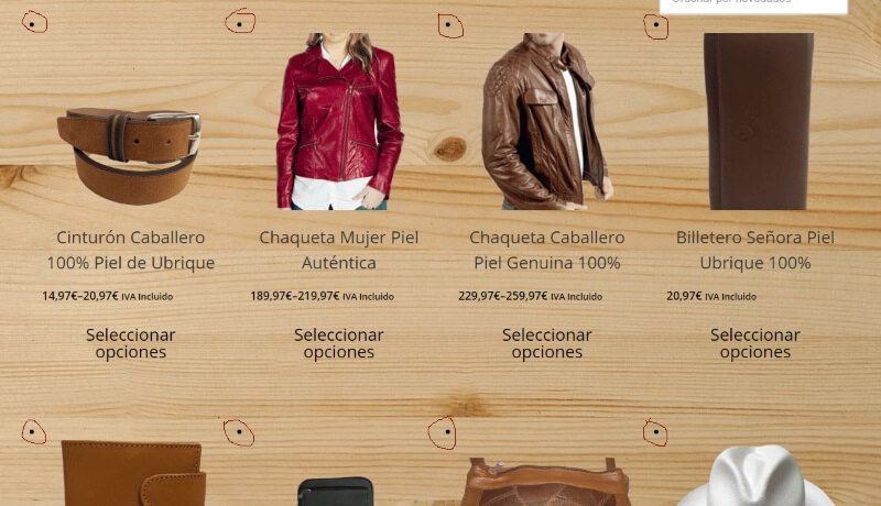

Hola Pepe,
Muchas gracias por tu respuesta, que además como siempre, ha sido bastante acertada. Sólo presenta un detalle que podrás ver en la captura de la imagen que te estoy adjuntando. Desaparece el borde, pero a cambio se quedan unos puntos negros bastante notorios. Es posible eliminarlos también?. Gracias.
Un Saludo.

Respuestas: 236
Perdona, creo que no se ha adjuntado la captura de imagen. Lo pruebo de nuevo.
Respondido : 03/04/2017 2:53 pm
Respuestas: 236
De nuevo te le reenvío.
