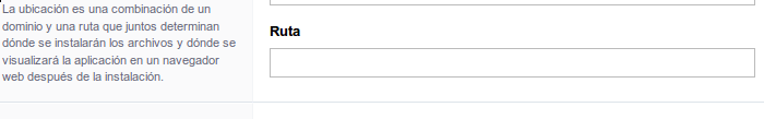

Al instalar el Pack puedes escribir el nombre del directorio en la ruta:
La instalación creará automáticamente la carpeta y depositará el Pack en dicho directorio.

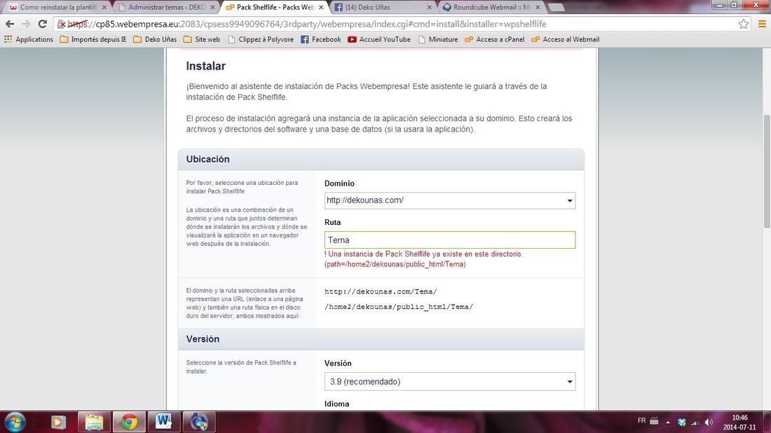

Lorena, ya borre la plantilla y cuando intento intalarla de nuevo en el mismo directorio me sale error... te dejo la pantalla.
Respondido : 11/07/2014 5:49 pm
HOla Diana
Desde installatron no es poislbe reinstalar la plantilla instalarás sitios web nuevos.
Si tienes los instaladores de la plantilla si que podrías instalarla desde tu wordpress, sin embargo como no tienes los instaladores y tienes el pack ya construido lo mejor será que restaures una copia
Puedes dejar tu sitio web como estuvo anteriormente recuperando una copia de seguridad por ejemplo con la aplicaicón CPremote disponible desde tu cpanel
Respondido : 11/07/2014 7:54 pm
