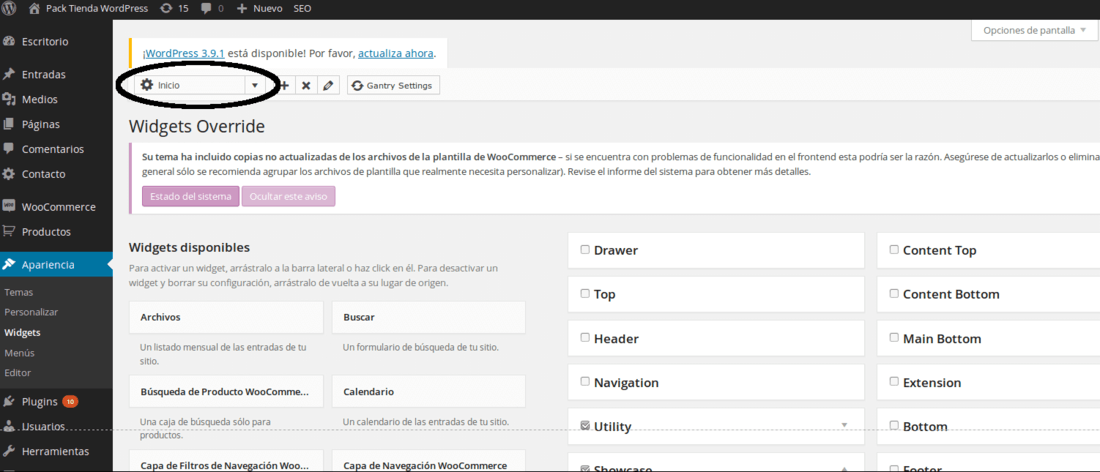

Otra opción es en el inicio utilizar el Widget Categorías de Productos WooCommerce En el escritorio -> Apariencia -> Widgets y seleccionando "Inicio" en el despliegable de arriba a la izquierda que te marco en la siguiente captura:

Para que un widget se muestre en todas las páginas tendrías que ir a Apariencia->Widget. En el desplegable de arriba, en lugar de seleccionar la opción Inicio deja la opción Default Settings y agrega el mismo widget que habías añadido para Inicio en Default Setting. También deberá estar en la misma posición.
Respondido : 29/07/2014 4:19 pm
