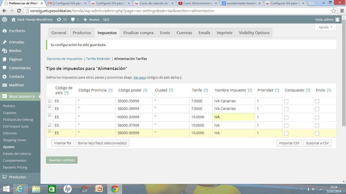

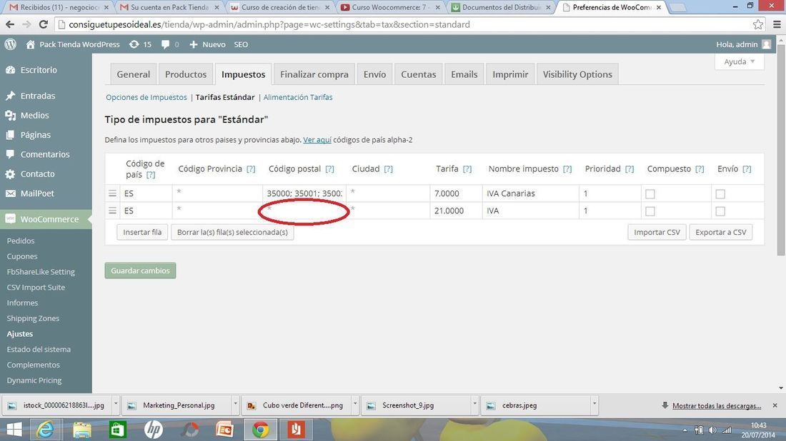

Buenos días, estoy intentando configurar "los impuestos" de manera que se imponga un 21% para todas las provincias excepto Canarias, donde he de aplicar un 7%. He seguido las instrucciones del Curso de Woocomerce https://www.webempresa.com/university/curso-de-woocommerce-basico/ del vídeo creación de impuestos.
Con los códigos postales de Canarias no tengo ningún problema, pero cuando pongo los del resto de la península 00000-34999;36000-37999;39000-99999 y le doy a guardar cambios se borran. Me pasa tanto en Tarifas estándar como en Tarifas alimentación.
Os adjunto una captura de pantalla indicando el lugar donde los introduzco.
Gracias, saludos

Hola Piedad
Con los códigos postales deberías ser suficiente, será mejor que envíes una captura de pantalla para ver como lo has configurado.
Si no te funciona varios rangos de códigos en una línea puedes probar hacer una entrada o nueva fila por cada rango de código

Buenas noches, lo he vuelto a hacer poniendo cada rango en una fila diferente. Te adjunto una captura de pantalla antes de darle a guardar. Al darle a guardar la fila de 39000-99999 se borra automaticamente, la he vuelto a introducir pero de 39000-60000, así si se guarda.

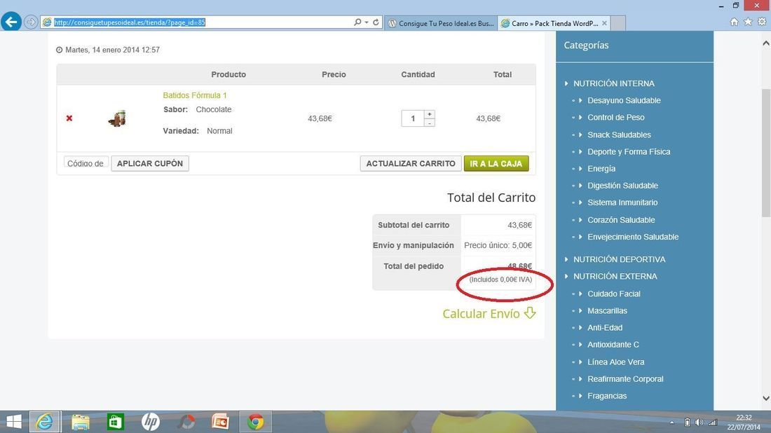

He hecho una compra con un cliente de Tenerife con cp 38004, se supone que tendría que sumarle un 7% de iva y sin embargo no le suma nada, te adjunto también captura.

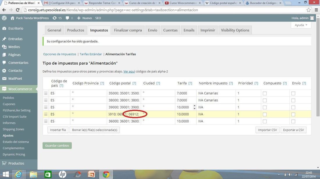

Por otro lado, me he dado cuenta de que no guarda el rango completo de códigos postales, ni en la tercera ni en la cuarta fila, envío también captura de pantalla.
