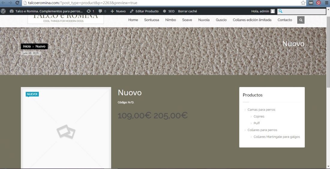

Ya he creado una pestaña lateral en widgets tal y como me indicas en tu explicación, pero lo que pasa es que al crear atributos, variaciones de productos, categorías, etc... no se visualizan correctamente...
Te adjunto una captura de pantalla para que puedas ver a lo que me refiero. Inicialmente cuando tenia activa la tienda los precios, variaciones, categorías, etc se visualizaban correctamente tal y como se muestran en los tutoriales de productos theme Kallyas. Ahora donde deberían estar las categorías hay una barra blanca reducida y los precios se muestran sólo en la parte baja, desde el mas bajo hasta el mas alto...

Desde : Apariencia => Widgests , ya se muestra la posición de sidebar?, has puesto widgets aqui?
Tendrías que enviar capturas de pantallas del backend y la url exacta de la captura anterior de tu producto

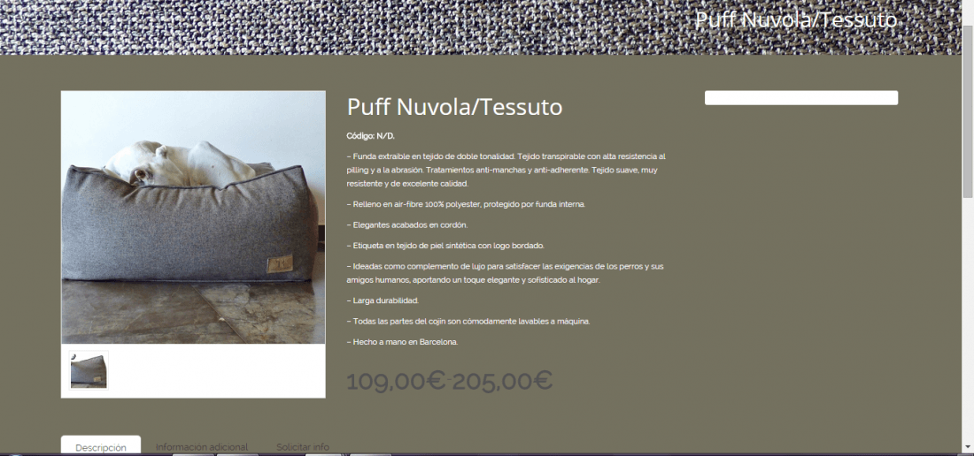

con captura de backend os referís a que he de hacer una captura desde mi administración de la página de producto?
El tema de las categorías de productos está solucionado, pero seguimos sin lograr que se visualicen en las paginas de productos los atributos y las variaciones, sólo aparece el precio mas bajo y el mas alto...pero nada mas. Creemos que no es un problema de hacer mal la creación de atributos, variaciones, etc.. porque anteriormente al hacerlo no tuvimos ningún problema. Puede ser que no se muestren porque no tenemos añadido algún widget? Puede tener alguna relación?
La url de la pagina de producto de la anterior captura de pantalla que os enviamos es: http://talcoeromina.com/tienda/puff-nuvola-tessuto/
Como podréis ver las categorías de producto ya se visualizan correctamente, pero los precios con las variaciones y atributos no.

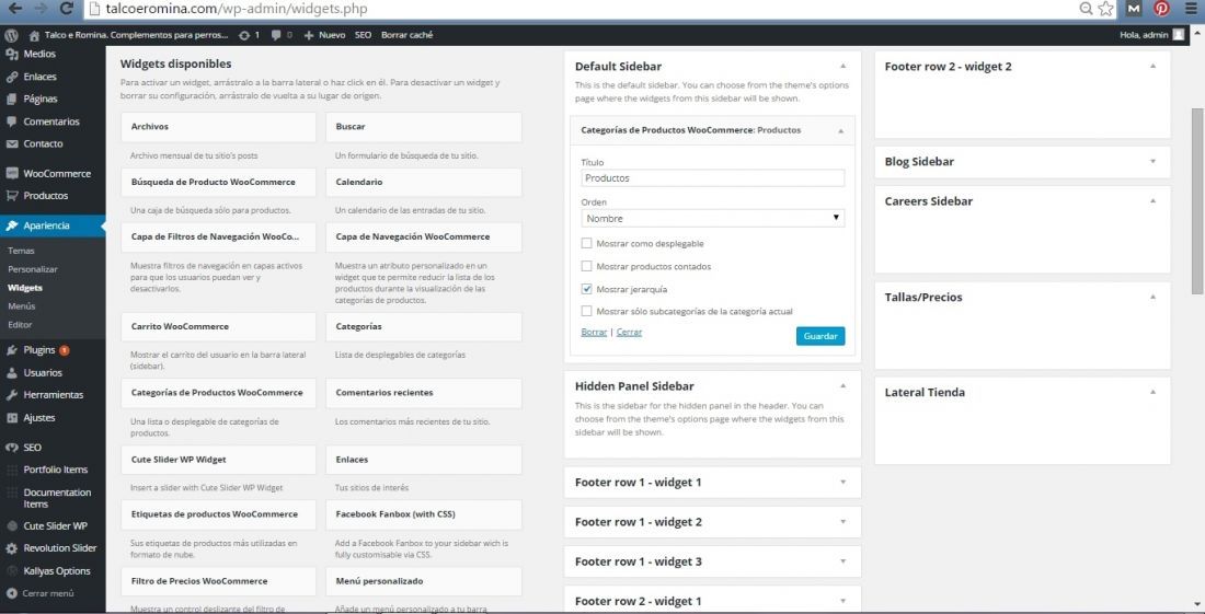

Una captura de la administración de la sección de los widgets.
Por el momento en tu url se visualiza ya las categorías.
Respondido : 11/07/2015 3:25 pm
Respuestas: 125
os adjunto la captura de pantalla de mi administración Widgets. Espero que sea lo que me habéis pedido. La pestaña Lateral Tienda no figuraba, la he añadido yo, pero no se que contenido he de añadirle para que muestre y se visualice correctamente las distintas variaciones de tallas, precios, etc...

HOla
En la posición Sidebar ya la estas mostrando, los widgets que vienen con woocommerce son :
http://docs.woothemes.com/document/woocommerce-widgets/
Indícanos a cual te refieres
