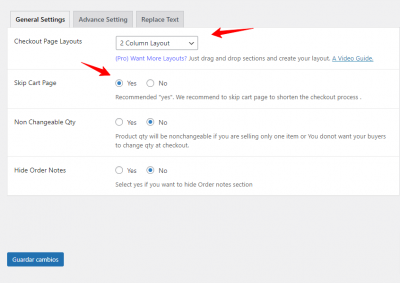

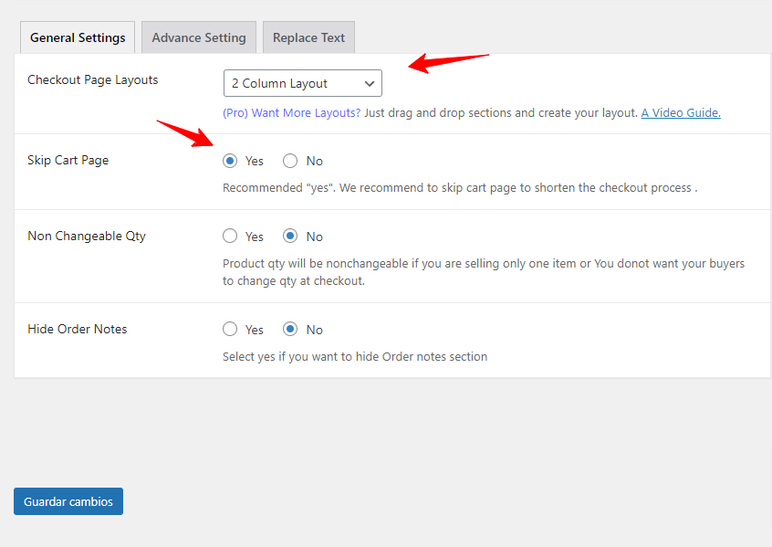

Hola Gema,
En este caso revisa si con el siguiente plugin puedes activar la compra directa y saltarse la página de carrito
https://es.wordpress.org/plugins/custom-checkout-layouts-for-woocommerce/
Una vez lo instales solo debes revisar este activa la opción de saltar carrito en la opción que se activa en el menú Checkout layouts
Luego accede a Ajustes → Enlaces permanentes y sin realizar ningún cambio pulsa en el botón Guardar cambios
Comprueba si con ello puedes añadir lo que necesitas

 Gema
Respuestas: 28
Desafortunadamente sigue sin funcionar, he instalado el plugin, realizado los cambios según el pantallazo, luego entrado a ajustes y dado a guardar. Pero sigue exactamente igual. ¿Qué otro paso puedo seguir? Es imprescindible cambiar este punto, gracias de antemano.

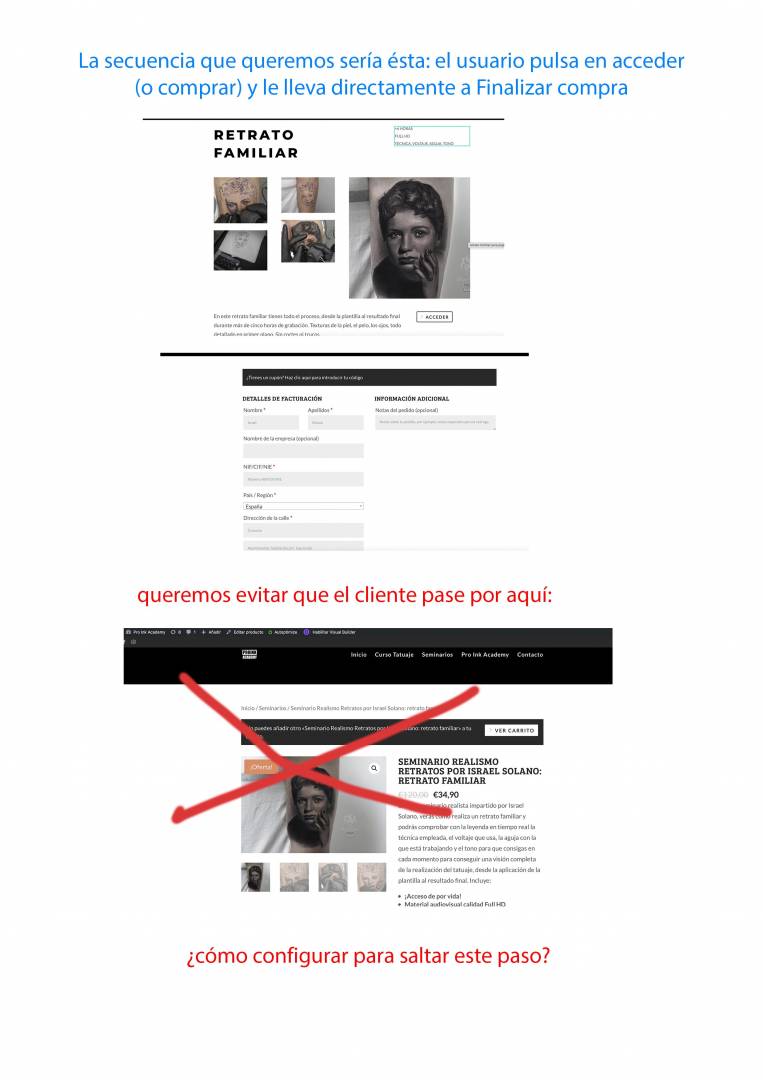

 Gema
Respuestas: 28
La secuencia sería la siguiente: entran a seminarios, por ejemplo, y le dan al botón Acceder (o comprar) y que le pase directamente a finalizar compra. Ahora cuando se pincha al botón le lleva al carrito de woocomerce, y es ése el paso que queremos saltar, como en la imagen que paso. Cómo solucionarlo?
saltar producto woocomerce

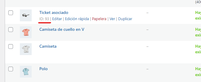

Entiendo, en este caso lo primero que veo es que el botón acceder está redirigiendo a la página del producto, si quieres saltar este paso lo primero que necesitas hacer es modificar el enlace del botón acceder para que cuando el usuario pulse sobre este lo añada al carrito y lo redireccione a la página de pago.
El enlace del botón debe ser por ejemplo
https://tudominio.com/?add-to-cart= IDPRODUCTO&quantity=1
Ten en cuenta que donde indica ID Producto debes añadir el ID de tu producto que deseas añadas cuando pulsen el botón
Por ejemplo en mi caso seria:
https://midominio.com/?add-to-cart= 93&quantity=1
