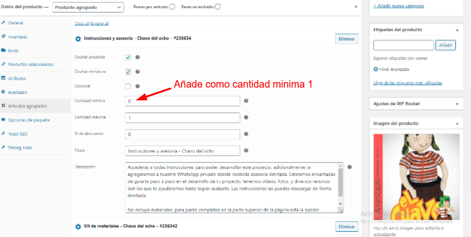

Hola Gian Michel,
Entiendo, en este caso la solución puede ser muy sencilla.
En el apartado Artículos agrupados editar cada articulo que tienes y asigna la cantidad mínima de compra a 1
Screenshot(358)
Configuralo para cada producto que esta en este producto agrupado luego guarda los cambios y comprueba si en lugar del botón mas información ya te aparece añadir al carrito.

Respuestas: 90
Si tienes razón @karen , ya había probado ello inicialmente.
Cuando pongo con cantidad mínima 1 si sale normal como puedes ver en esta imagen, hice el cambio en Mickey Mouse.
Pero.... al momento de ver carrito aparece esto: ahí verás que indica que hay 2 existencias pero igual no permite comprar y también arroja otro error: que en la sumatoria se ve que hay una sola promoción agregada y debería ser así:
1 Pack de mickey = 89 soles pero con descuento en 69
Envió = 10 soles
TOTAL = 79 SOLES
pero.... el sistema le suma 80 soles adicionales (valor del pack sin descuento)
Esto me pasaba con TODOS los productos que cree inicialmente con cantidad mínima 1 y probando lo puse en 0 (cero) y funciono todo super bien (en lo que es proceso de compra) pero... al momento de crear la página de tienda con esa nueva categoría de productos me doy con la sorpresa que todo sale con más información 🙂
