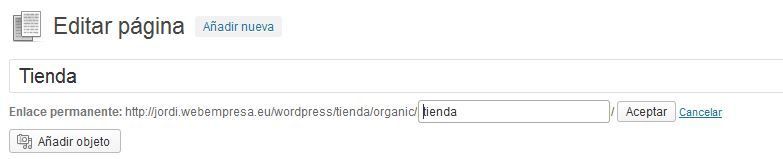

Hola, quiero utilizar la tienda de Kallyas para tener un catálogo de productos (sin tienda) así que he cambiado el nombre a la página. En lugar de llamarse TIENDA, ahora se llama CATÁLOGO. Sin embargo el enlace permanente que me aparece al editar la página sigue siendo TIENDA. A mi ya me parece bien pero, ¿tiene esto algún inconveniente con el posicionamiento o con alguna otra cosa? Por que si le cambio el nombre al enlace permanente me lleva a una página que no están los módulos de la tienda.
Respondido : 05/03/2014 12:04 pm
Hola José,
Tienes que editar el slug, y cambiar tienda por catalogo:
Respondido : 05/03/2014 12:33 pm

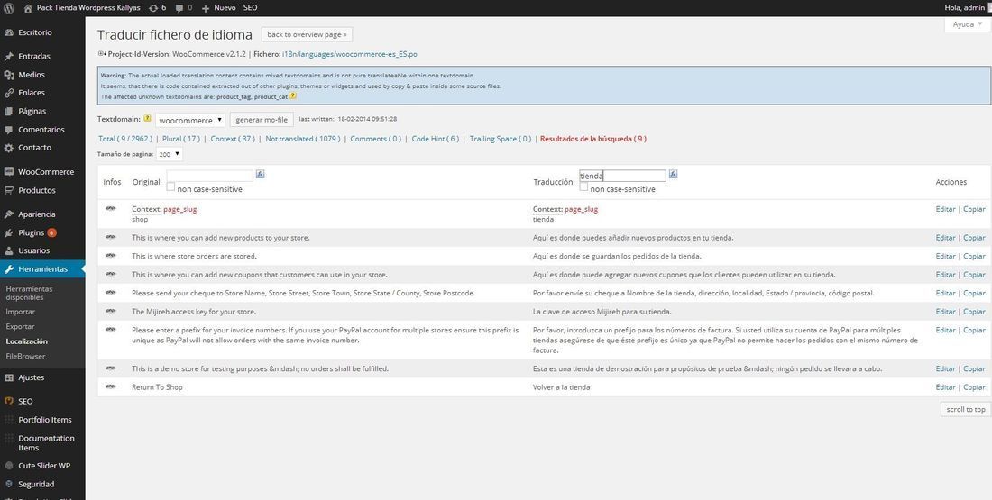

El problema está en que ese texto "tienda" forma parte de las constantes de idioma del WooCommerce, por lo que no se puede hacer un cambio de forma directa.
Tendrías que utilizar alguna herramienta de cambio de contantes de texto para poder hacer el reemplazo. Para ello prueba a ir a Herramientas->Localización. Busca aquí WooCommerce y en el idioma español pulsa en el botón Volver a escanear. Luego pulsa en Editar, busca al constante para cambiarla y, una vez hecho, pulsa en el botón generar mo-file.

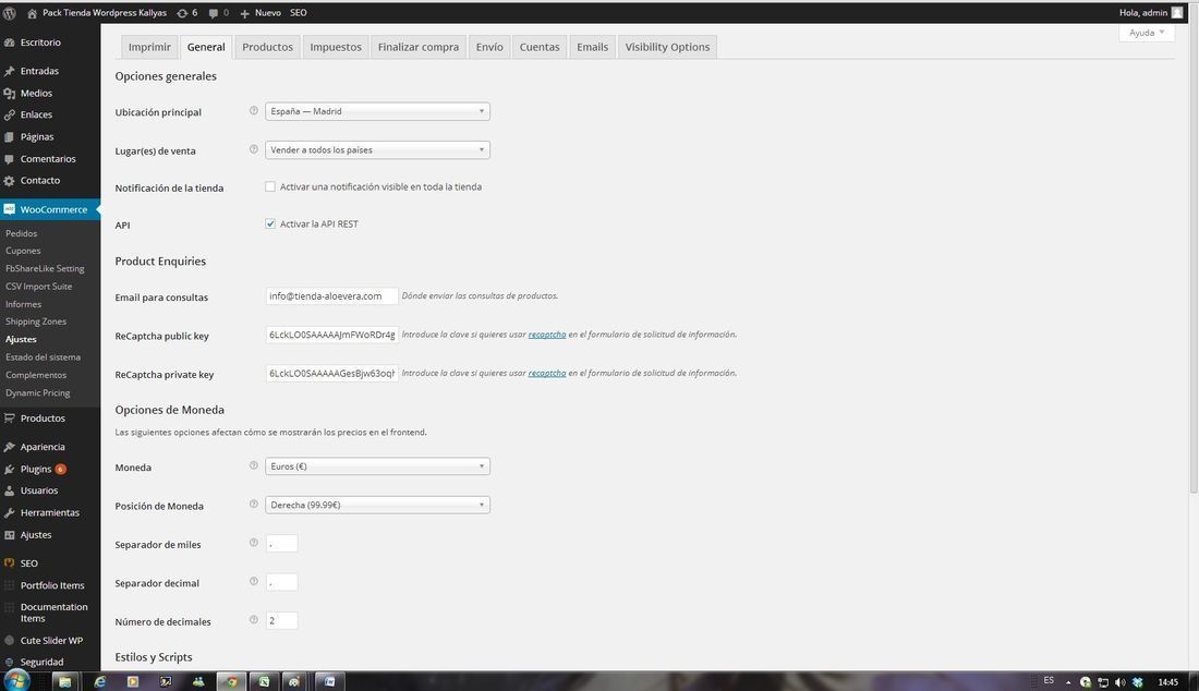

Hola Jhon, no encuentro en woocomerce la opción páginas. En la captura de pantalla que adjunto podrás ver las opciones que tengo. He mirado en todas, pero no he sabido dar con ello.
saludos
Respondido : 06/03/2014 2:53 pm
La opción de página ha desaparecido en la nueva versión de WooCommerce, que supongo que es la que estás usando. Es por eso que hay que hacer el reemplazo en el texto que te indicaba. El texto que tendrías que buscar es "tienda", ya que es precisamente el alias que se está colocando en la url.

Hola Pablo, gracias,
te adjunto una captura de pantalla, porque no estoy seguro de si es ahí dónde debo buscar. Te adjunto captura de pantalla, la única tienda que sale es la que yo he traducido, pero debería encontrar una que ponga Tienda Online:
http://www.trabajarconforeveraloevera.com/tienda/catalogo/
Respondido : 06/03/2014 4:59 pm

No acabo de tener claro si lo que quieres cambiar es la dirección de tu página web o otra parte de la parte.
Para que las urls de las páginas de la tienda empiecen por www.trabajarconforeveraloevera.com/tienda/catalogo/ en lugar de www.trabajarconforeveraloevera.com/tienda/tienda/ tendrías que cambiar la primera entrada que se muestra en tu captura de pantalla ("tienda" por "catálogo") y luego pulsar en el botón generar mo-file.
