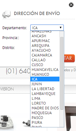

Otra duda que tengo es como debo crear las zonas de envio. En este caso lo necesito crear en texto y no en codigos postales.
En la calculadora de envio de momento solo me aparece el país, y como debo introducir el departamento (region) , provincia (ciudad) y el distrito (localidad). Algo asi como la imagen que les estoy adjuntando.

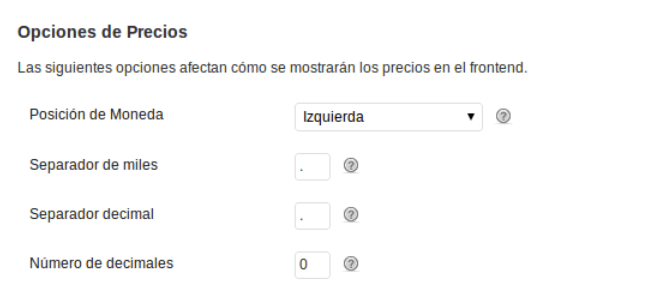

Gracias Jhon. ya tengo agregada la moneda, el problema es que el signo S/. me aparece despues del precio y lo necesito adelante. como puedo cambiarlo? te adjunto la imagen
Respondido : 05/03/2014 10:18 pm
En WooCommerce, Catálogo, Precios deberías tener (donde configuras número de decimales, separador, etc.) la opción para indicar el símbolo de moneda a izquierda o derecha.
Respondido : 05/03/2014 11:24 pm

Muchas Gracias Luis, ya esta solucionado, tengo otra duda con las zonas de envio, en mi país normalmente no se utiliza los codigos postales y la gente pocas veces sabe el suyo, lo ideal para mi es escribir las regiones , luego las provincia y luego los distritos(localidades), para que funcione como un buscador, porque tendre diferentes precios de envio, he estado haciendo ajustes en la opcion de zhipping zones de woocomerce pero no me funciona. ¿ como puedo hacerlo?
Me gustaria algo como en las imagenes que te envio.
