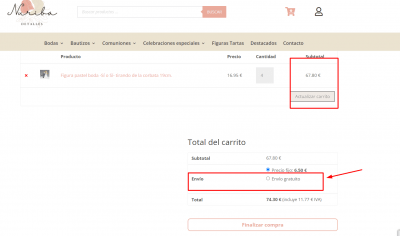

Buenas,

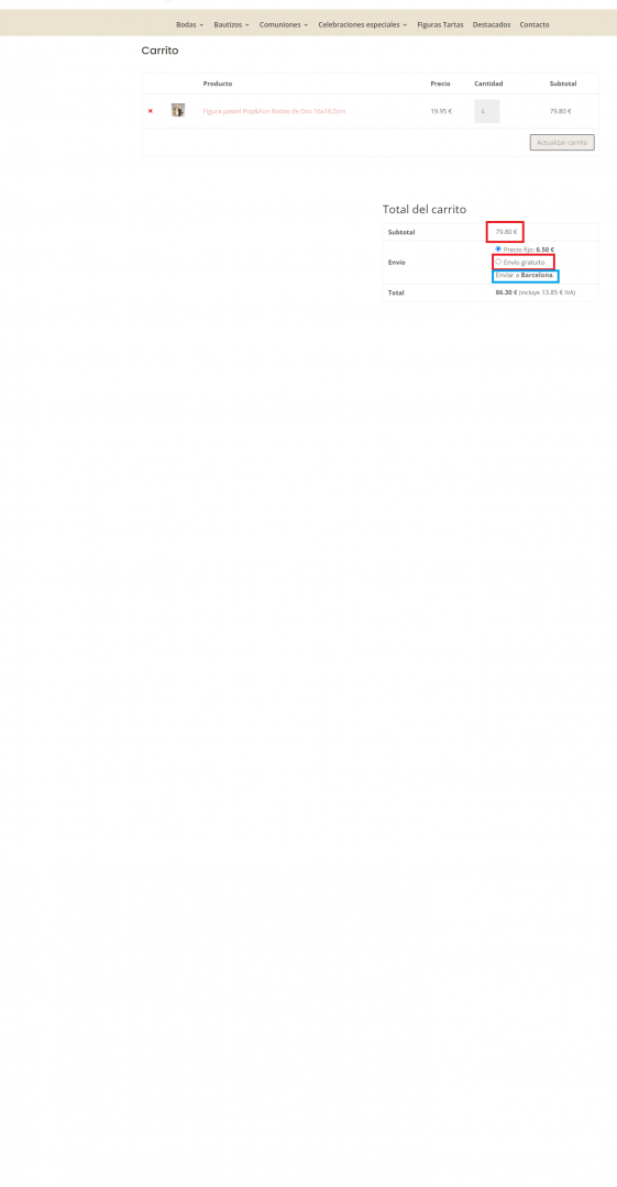

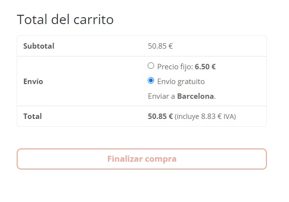

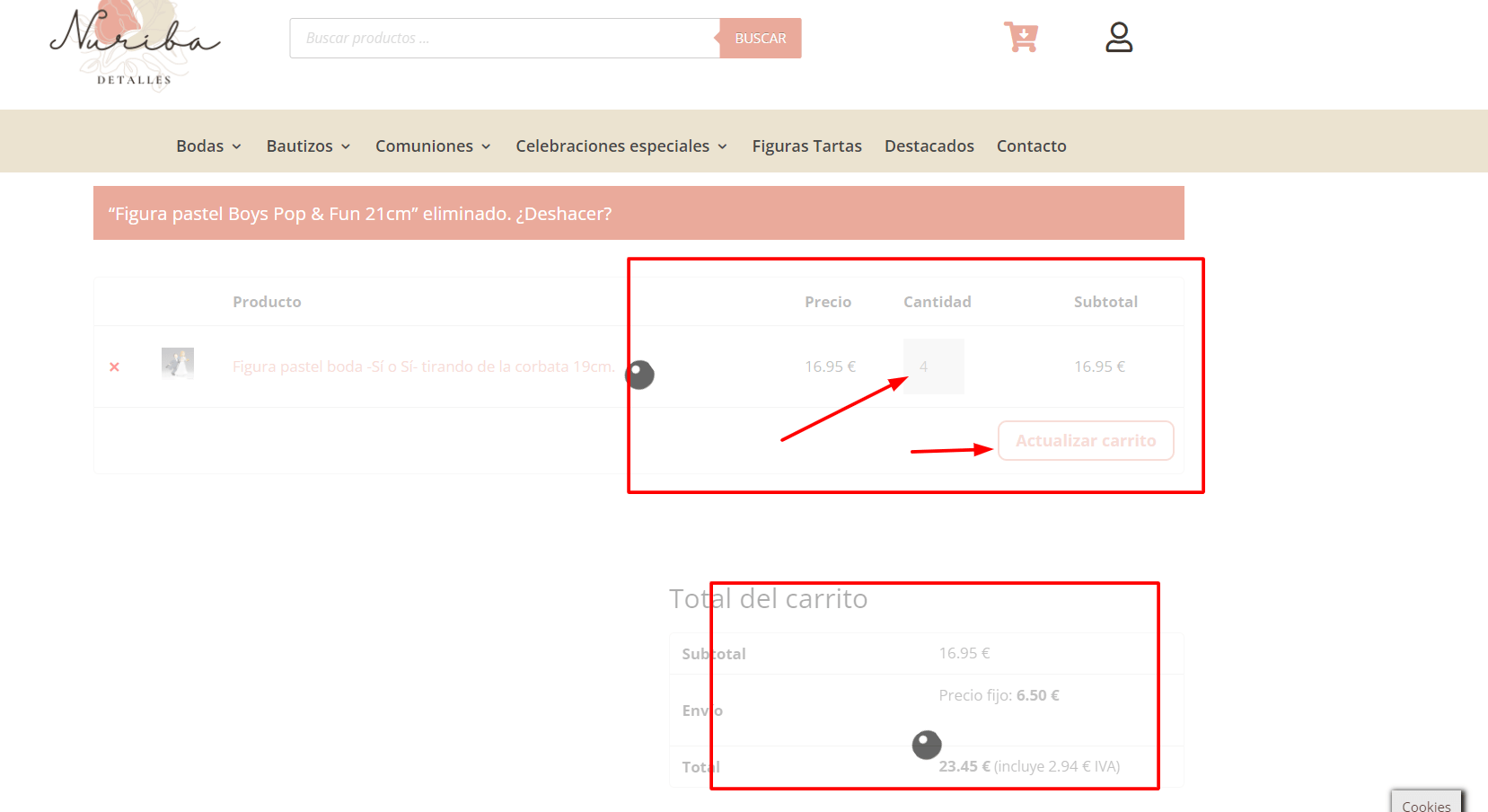

Cuando he construido los ajustes de envio de Woocomerce le he insertado el envio gratuito de a partir los 49 euros y un precio fijo de 6,50 sin impuestos.

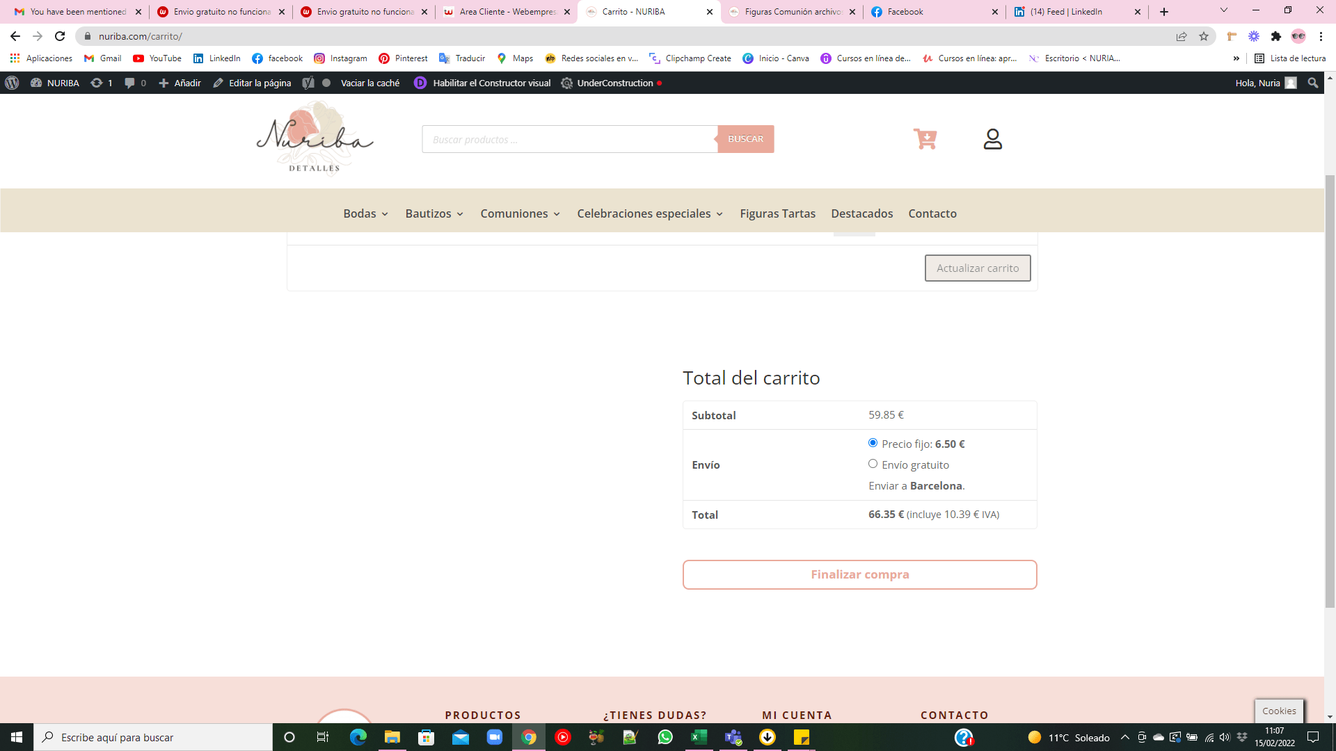

El envio gratuito no funciona. Es decir cuando intento hacer un pedido de prueba que pase de 49 euros, no indica en el carrito que es gratuito. Luego aparece un mensaje que dice "Envio a Barcelona" que no sé de donde aparece. En algun momento en la construcción de la web lo puse y lo siento pero no sé detectar donde.
Adjunto copia de pantalla
clase de envio gratuito y BCN

Que tal Nuria,
He probado agregando artículos y pasando sobre los 49 euros y si que me aparece la opción de envio gratuito, te dejo capturas
Verifica si no te tomaba el ajuste ya sea por cache o el navegador

Y el mensaje Enviar a Barcelona?, de donde puede haber salido?

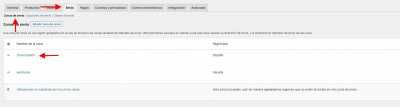

Puede que este envio gratuito lo hayas configurado solo para la region de Barcelona, puedes validar esto directamente en la configuración de la zona de envio en las opciones Woocommerce-> Ajustes-> Envio-> Zonas de Envio

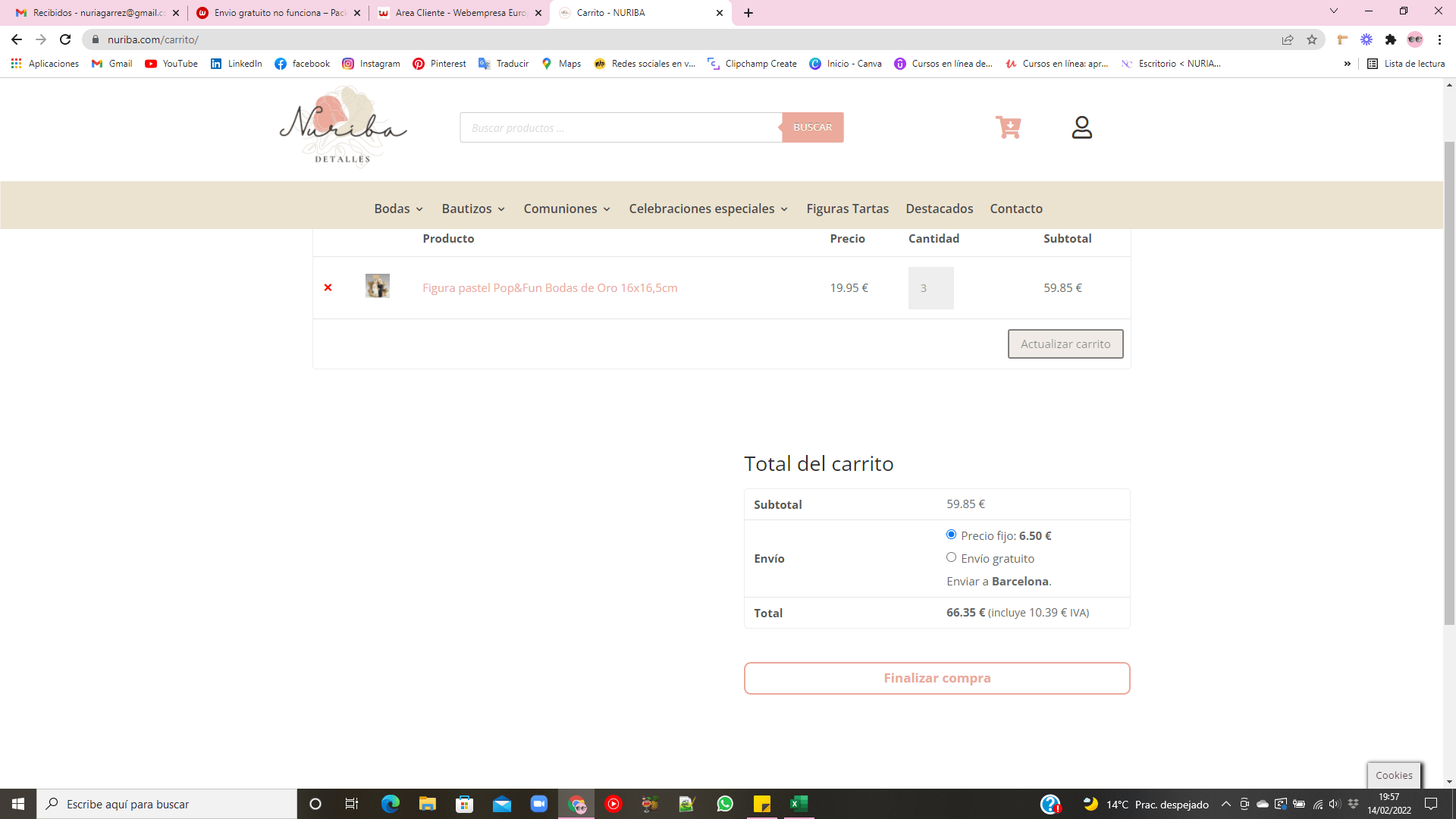

Respuestas: 199
Gracias por tu respuesta Bruno.

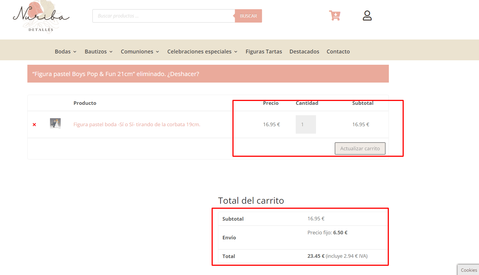

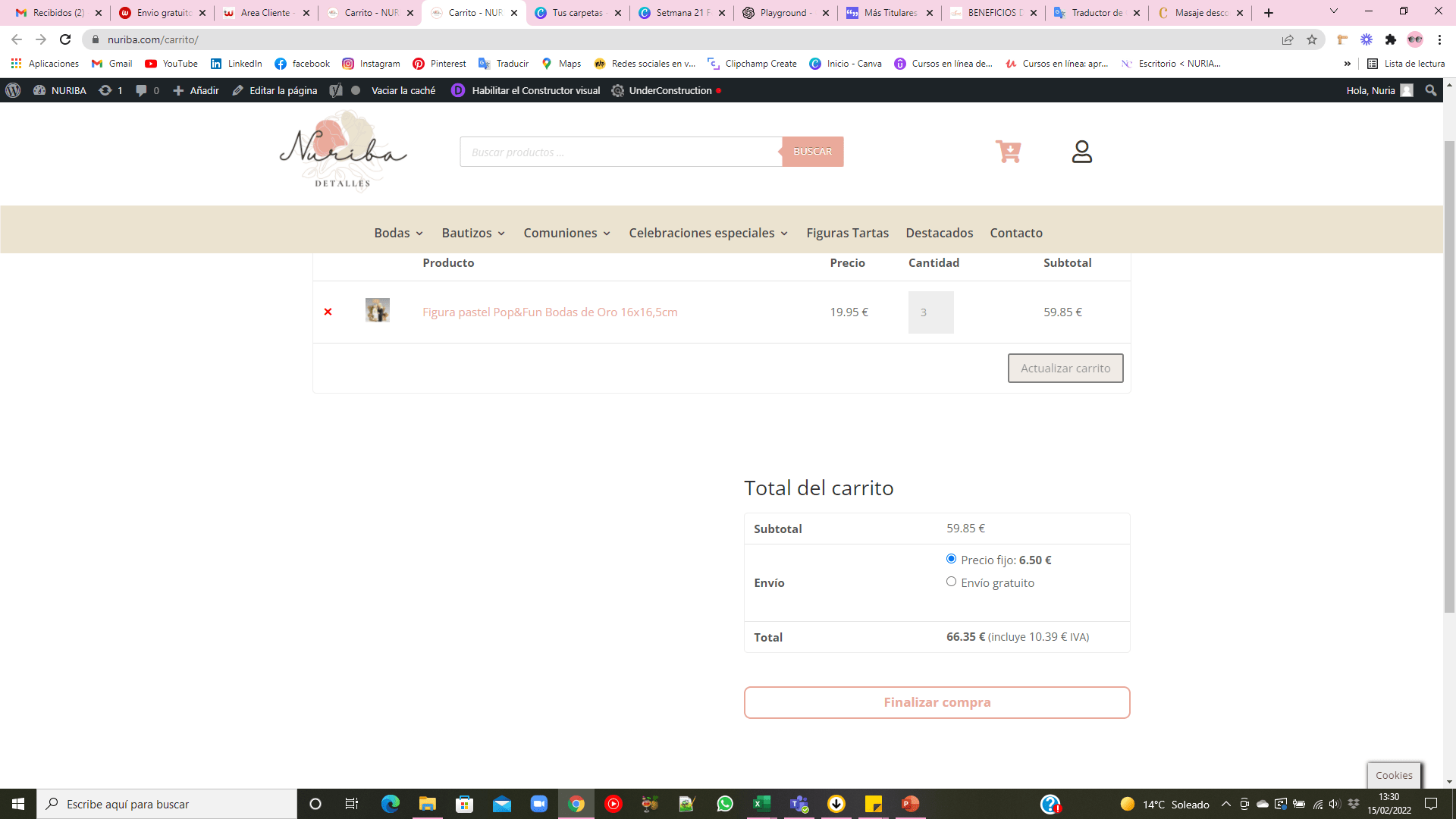

Ya he hecho lo que me dices he borrado caché y borrado la del navegador y me sigue apareciendo mal. Adjunto imagen.

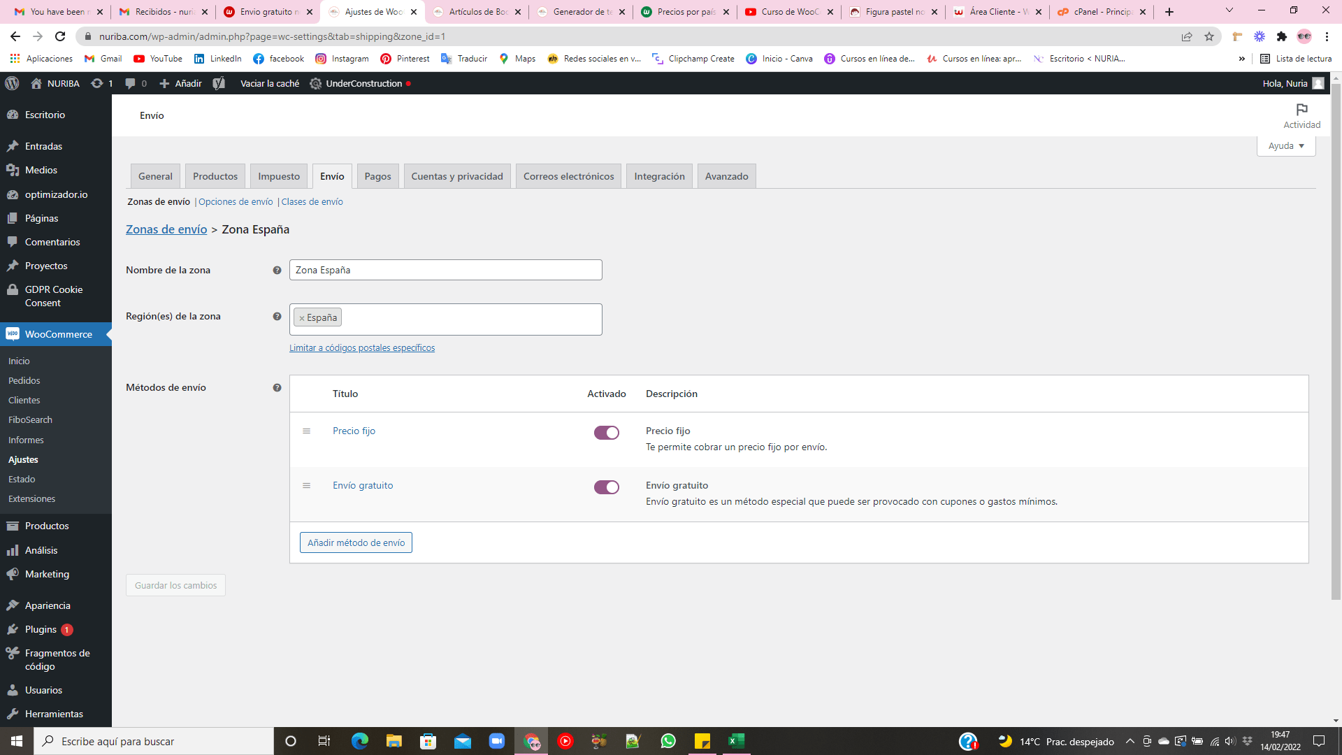

Respecto al tema del envio no tengo nada configurado de Barcelona, Adjunto imagen.

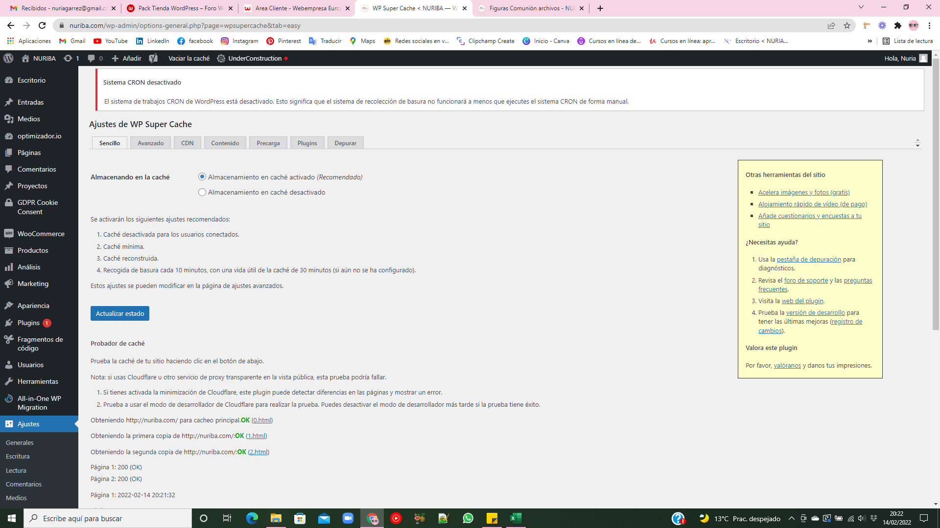

EStoy viendo esto, Sistema cron desactivado. adjunto imagen

A que te refieres con que sigue apareciendo mal? la condición para el envio gratuito se esta cumpliendo y si que aparece, si te refieres a lo de envio a Barcelona puede estar ligado con la dirección de tu tienda sin embargo también comentas lo siguiente

Si es un código personalizado o edición de la plantilla es difícil determinar de donde proviene sin embargo lo podemos ocultar vía estilos CSS
Desde las opciones puedes agregar el siguiente código, ya sea desde Divi o desde las opciones de Apariencia-> Personalizar-> CSS Agregado
.shop_table shop_table_responsive .woocommerce-shipping-destination{
display: none;

Esta alerta suele salir cuando hemos cambiado ajustes del plugin de cache, si al actualizar persiste la alerta ya involucra revisar que sucede en ese apartado pero primero de ser posible vamos a resolver lo relacionado a la apertura del tema.
Me refiero y según la imagen que te adjunté ayer que me sigue apareciendo mal lo del envio gratuito, a mi me cobra el precio de 6,50 ( mírate la imagen adjuntada). Hoy he probado de nuevo hacer un pedido y me pasa igual.
HE insertado el codigo que me dices y sigue apareciendo el mensaje de envio a Barcelona (mira la copia de pantalla que te he dejado)
Respondido : 15/02/2022 10:10 am
Hola Nuria.
Elimina el código anterior y añade lo siguiente:
.woocommerce-shipping-destination {
visibility: hidden;

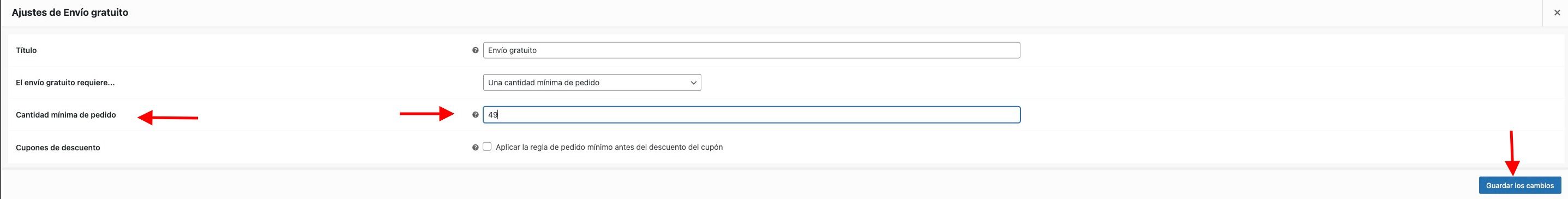

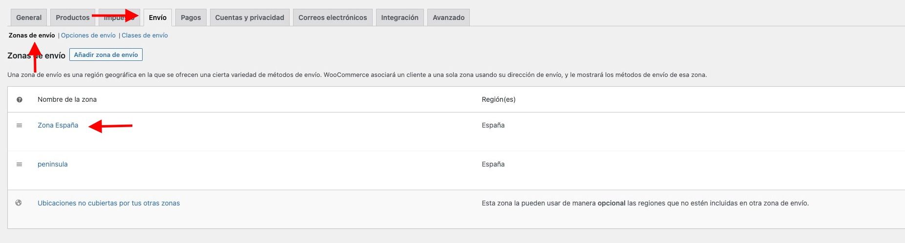

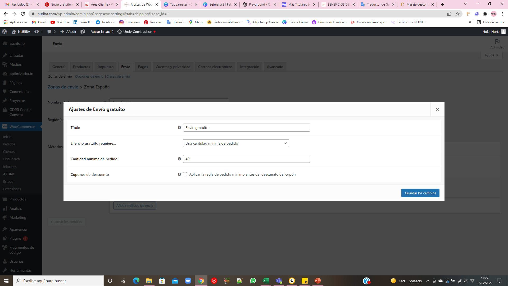

.- Accede a WooCommerce -> Ajustes pestaña envíos
.- Edita la zona de España.

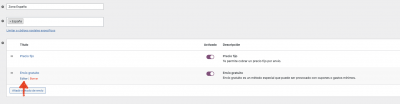

.- Edita el envio Gratuito
.- Comprueba que tengas un precio mínimo para el envio gratuito:
screenshot mary52.webempresa.eu 2022.02.15 12 45 41
Revisa lo que te indico y nos comentas.

Nuria
Respuestas: 199
Gracias Pepe
Ya lo tenia hecho lo del envio gratuito. adjunto copia pantalla. No sé que problema hay.
Lo de envio Barcelona, con tu CSS ya ha desaparecido. Bien!!

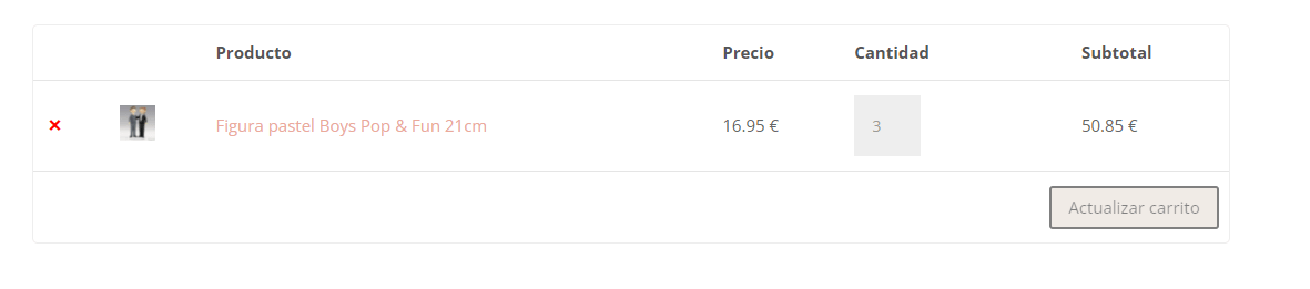

Actualmente, veo que el envió gratuito funciona de acuerdo a la regla que tienes añadida, cuando añado en mi carrito más de 49€ aparece automáticamente la opción de envió gratuito, te envió algunas capturas de lo que veo

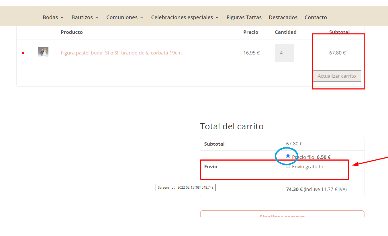

Nuria
Respuestas: 199

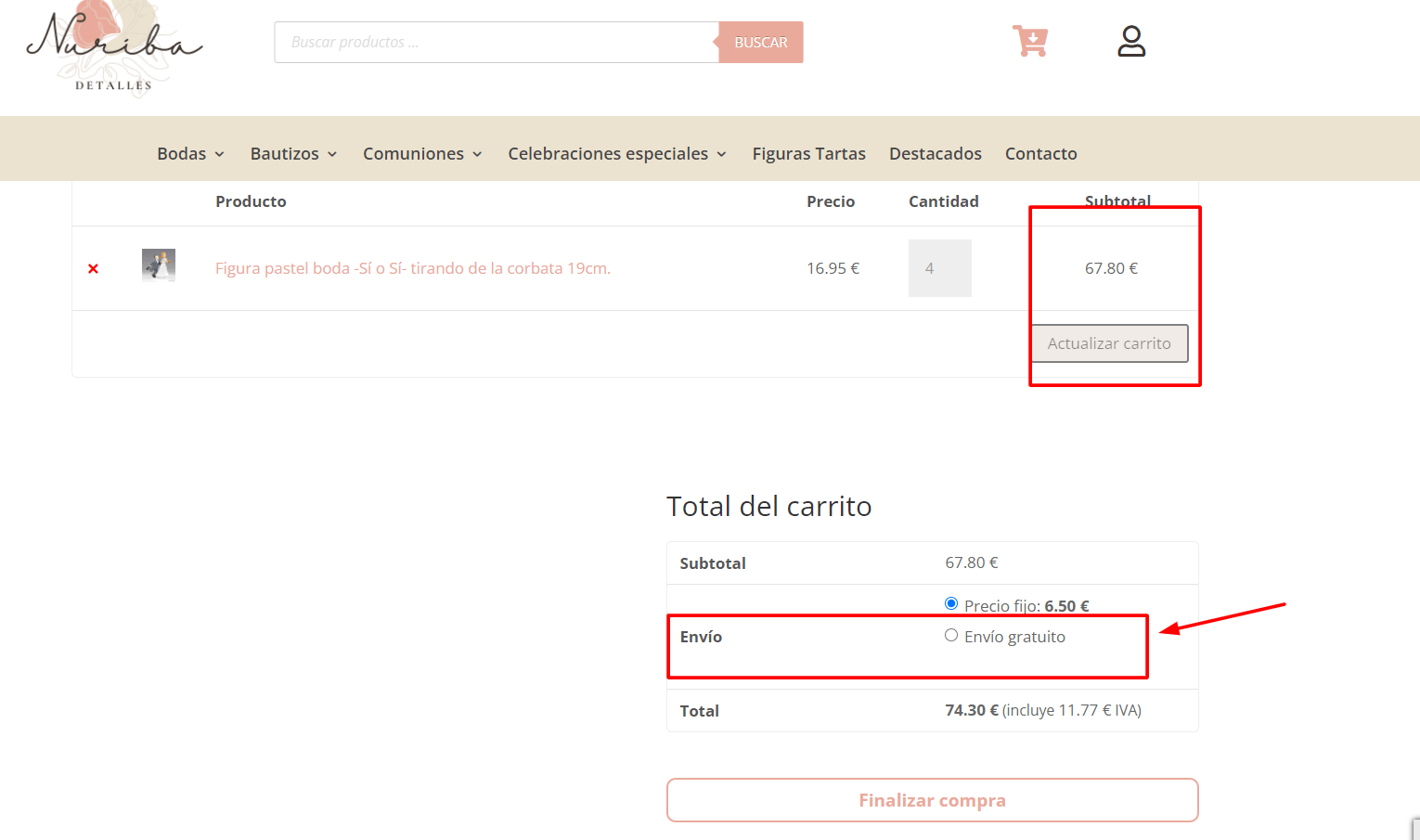

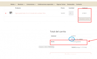

@karen No entiendo karen.
Según tu imagen sigue marcada la opción de precio fijo y te suma los 6,50 (como que no has llegado a los 49 euros) Adjunto pantalla. Ya no entiendo lo que me dices. En total 67,80 + 6,50: total 74,30. O sea que te suma el precio del envio.

Hola Nuria.
Se trata de ocultar el envio gratuito cuando llegue a un total de pedido.
Lo primero es añadir un total de pedido para que el envio sea gratuito

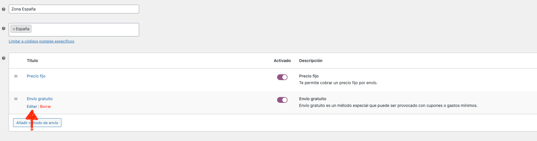

.- Accede WooCommerce Ajustes -> Envio -> Zonas de envio y edita la zona " España "
screenshot mary52.webempresa.eu 2022.02.15 15 42 24
.- Edita el Envio Gratuito:
Captura de pantalla 2022 02 15 a las 15.44.15

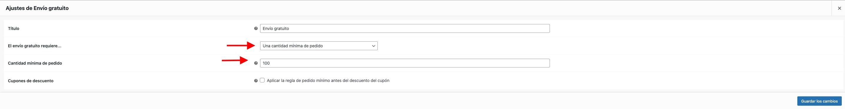

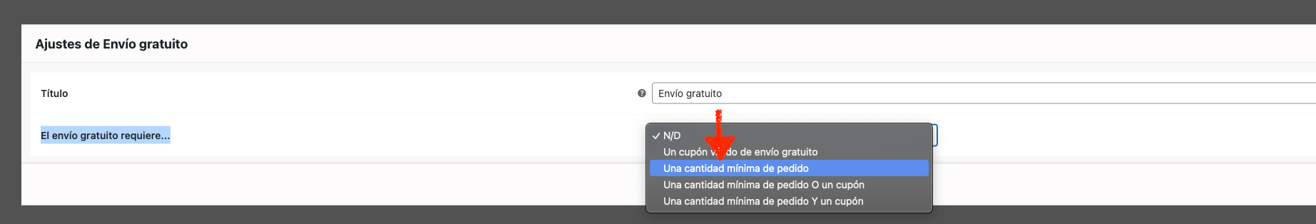

.- En la Opción " El envío gratuito requiere... " selecciona " Una cantidad minima de pedido "
Captura de pantalla 2022 02 15 a las 15.46.04
.- En " Cantidad minima de pedido " añade el importe que tiene que tener el pedido para que el transporte sea gratuito y guardas los cambios:
screenshot mary52.webempresa.eu 2022.02.15 15 48 37
Lo siguiente seria ocultar los gastos de envio cuando el pedido sea gratuito, para eso hay que añadir una función en el archivo functions PHP o en tu plugin de código
* Mostrar únicamente envío gratuito.
function my_hide_shipping_when_free_is_available( $rates ) {
$free = array();
foreach ( $rates as $rate_id => $rate ) {
if ( 'free_shipping' === $rate->method_id ) {
$free[ $rate_id ] = $rate;
break;
return ! empty( $free ) ? $free : $rates;
add_filter( 'woocommerce_package_rates', 'my_hide_shipping_when_free_is_available', 100 );

Nuria
Respuestas: 199
Gracias ya funciona y se ha ocultado los gastos de envio.
