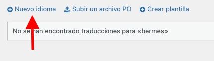

.- Accede a Loco translate -> Themas
screenshot mary52.webempresa.eu 2022.02.02 13 30 08
.- Selecciona la plantilla que estes utilizando.
.- Selecciona " Nuevo Idioma "

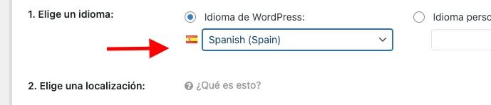

.- Selecciona idioma " Español "

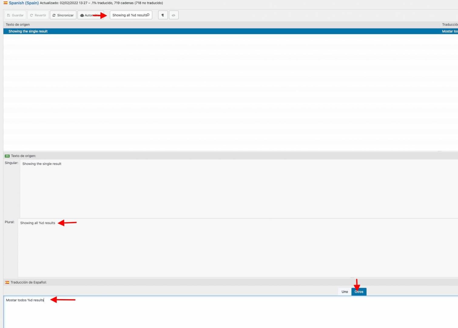

.- Busca la cadena de texto y lo modificas:
screenshot mary52.webempresa.eu 2022.02.02 13 38 40
Busca las demas cadenas de texto que quieras modificar y las cambias.
