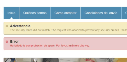

Buenas,
al intentar registrar un nuevo usuario en la tienda me sale una advertencia y un error, adjunto patallazo., y no finaliza el proceso

he deshabilitado el captcha y sigue el problema de registro de ususarios, me continúa saliendo una avdertencia:
The security token did match. The request was aborted to prevent any security breach. Please try again
y un Error
Ha fallado la comprobación de spam. Por favor intentelo otra vez
Respondido : 21/05/2018 10:31 am

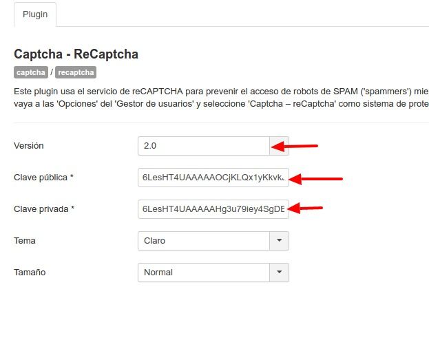

.- Accede a la siguiente URL y da de alta el dominio en reCaptcha de google:
-> https://www.google.com/recaptcha
Toma nota de la clave privada y publica.
.- Accede a la administración de joomla y activa el plugin captcha/reCaptcha
.- Edita el plugin y añade las claves públicas y privadas.

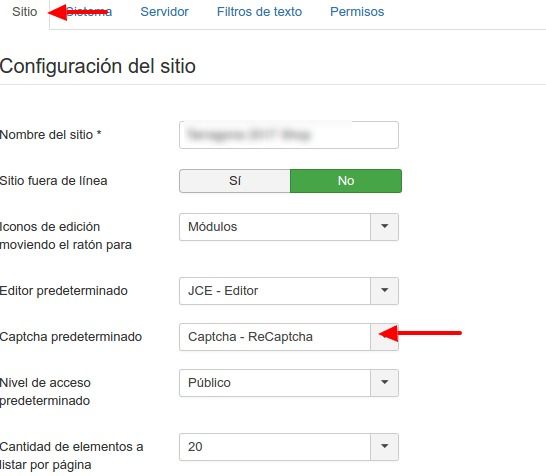

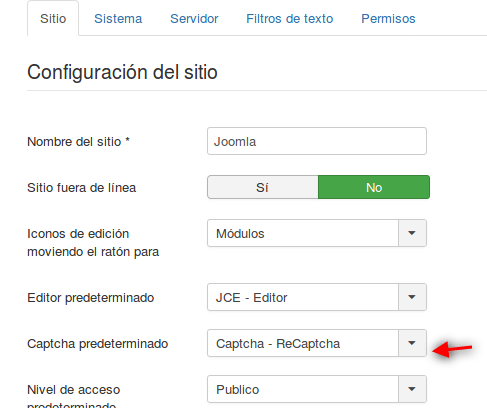

.- Accede a Configuración Global y en la pestaña " Sitio " en la opción " Captcha predeterminado " selecciona "Captcha - ReCaptcha "
Comprueba si despues de eso se soluciona.

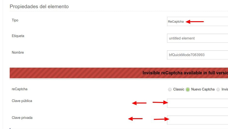

para el tema del error de breezing, que es el formulario de contacto, lo que parece es que estas utilizando la versión v1 de captcha, esta version ya no esta activa y por eso no se muestra en el formulario de contacto.
La nueva versión de reCaptcha para Breezing está disponible en las nuevas versiones del componente, puedes actualizarlo descargando de esta URL:
-> https://crosstec.org/es/descargas/breezingforms-para-joomla.html
Una vez descargada la instalas como cualquier otra extensión, no hace falta que elimines la anterior.
Una vez actualizado accede al formulario y selecciona el elemento del captcha.
.- Selecciona la opción ReCaptcha y añade las claves públicas y privadas que obtuviste al dar de alta el dominio en captcha de google.

he solicitado las claves para el captcha pero no funciona y tengo la duda de si además de poner las claves en el plugin re-cptcha tengo que poner los enlaces a los scripts de Google en el head o lo hace automáticamente el plugin?
Por ahora no funciona.
No, no tienes que añadir ningún código mas, solo las claves que obtuviste al dar de alta el dominio en Captcha.
.- Accede a Sistema -> Configuración global
.- Selecciona la pestaña " Sitio " y en el bloque " Captcha predeterminado ", comprueba que tengas seleccionada la opción de " Captcha - ReCaptcha "

si, si, ya había configurado el sitio también.
