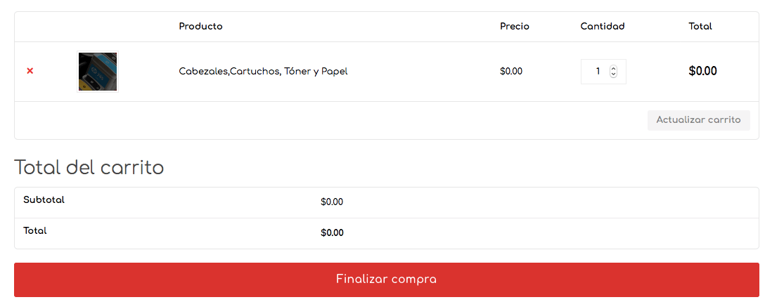

Les comparto una imagen.
Tambien he intentado editar los php pero no he logrado encontrar el archivo que contiene ese texto.
Este es el boton que necesito editar:

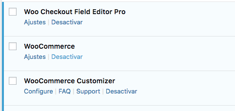

Estos son los plugins que he usado y no me permiten editar.

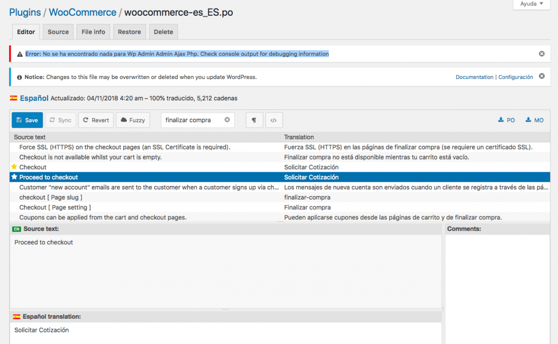

Hice la instalación de acuerdo al video y creo que ya encontré donde debo hacer el cambio, pero al hacerlo y actualizar me sale este error:
Error: No se ha encontrado nada para Wp Admin Admin Ajax Php. Check console output for debugging information
Y no se aplican los cambios solicitados, sabes que pueda ser? ya estoy buscando pero no he avanzado mucho.

Primero instalé el plugin referenciado Loco Translate e ingrese a la parte de plugin woocommerce
trate de hacer el ajuste directamente pero me salía el error descrito:

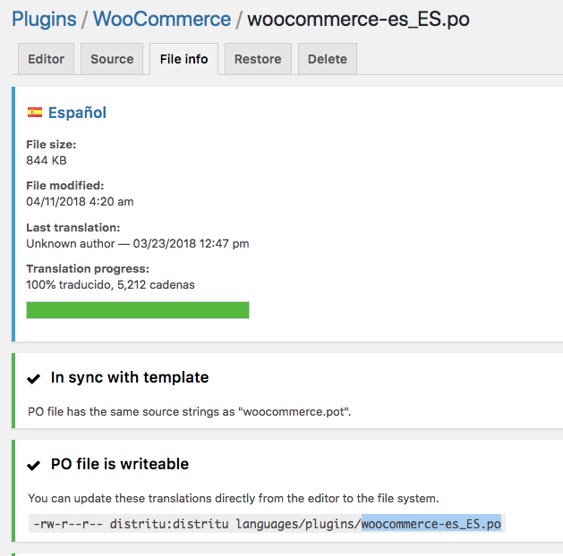

Al no poder hacer el cambio por la herramienta pase a la pestaña File info para ubicar la ruta del archivo:

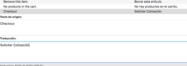

Fui a la ubicación por el administrador de archivos y descargue el archivo .PO y .MO, los edite con POEdit haciendo el cambio que quería, "Finalizar compra" por "Solicitar Cotización"
Guardar y compilar en .MO

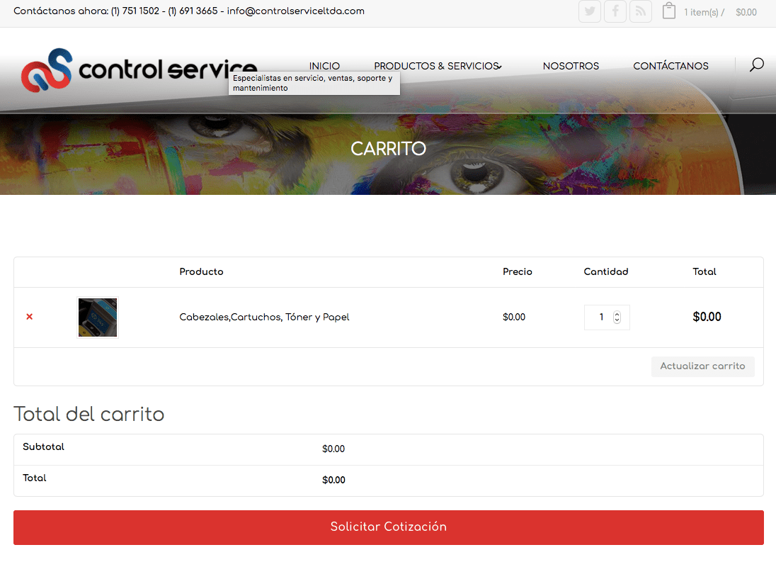

Hice backup de los archivos originales, y cargue los nuevos archivos ya editados.
Y listo, quedo el cambio.
