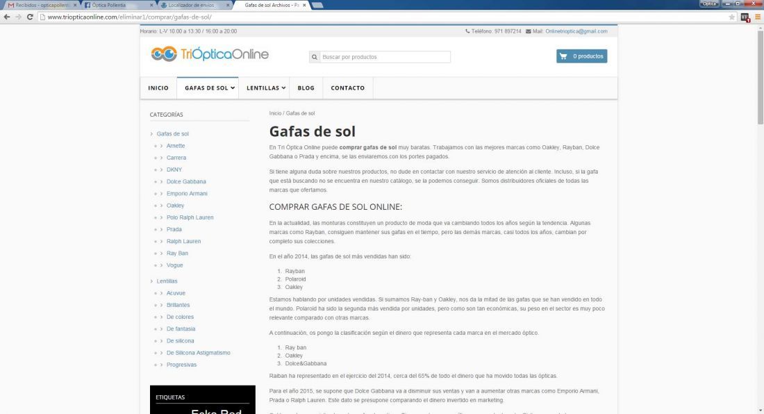

Hola, quisiera agregar texto en las categorías de mis productos ¿Cómo lo puedo hacer? Cuando agrego texto desde : Productos; Categorías, descripción: El texto aparece en la parte alta de la web, encima de los productos y yo quiero que aparezca justo debajo de los productos.

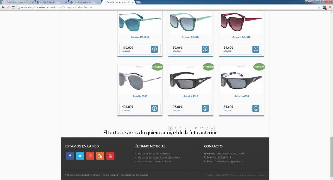

Ok Pues http://www.triopticaonline.com/eliminar1/comprar/gafas-de-sol/ y el texto que salga entre la paginación de las gafas y el fotter de la web.

Podrías indicarnos mediante una captura de pantalla, donde aparece el texto que deseas colocar entre paginación de las gafas y el fotter de la web?
Respondido : 14/05/2015 5:27 pm
Respuestas: 124
Respondido : 14/05/2015 5:37 pm
De manera general no creo que sea buena práctica, podrías mejor colcoar una descripción corta y luego hacer un link que se dirija a algún artículo
Sin embargo si quieres cambiar la estructura, más que por CSS debes cambiar la estructura de la plantilla de woocommerce
Busca este archivo :
/wp-content/plugins/woocommerce/templates/archive-product.php
Copialo a :
/wp-content/themes/jano_wp/woocommerce/
en este realizarás las modificaciones
En la línea 34 aprox verás el código que muestra la descripción
Mueve este línea bajo el código de loop, asegurate de que este fuera de otras líneas de
Has un backup del archivo antes de modificar
