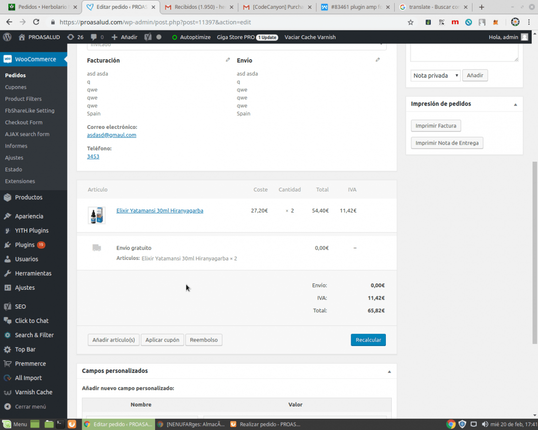

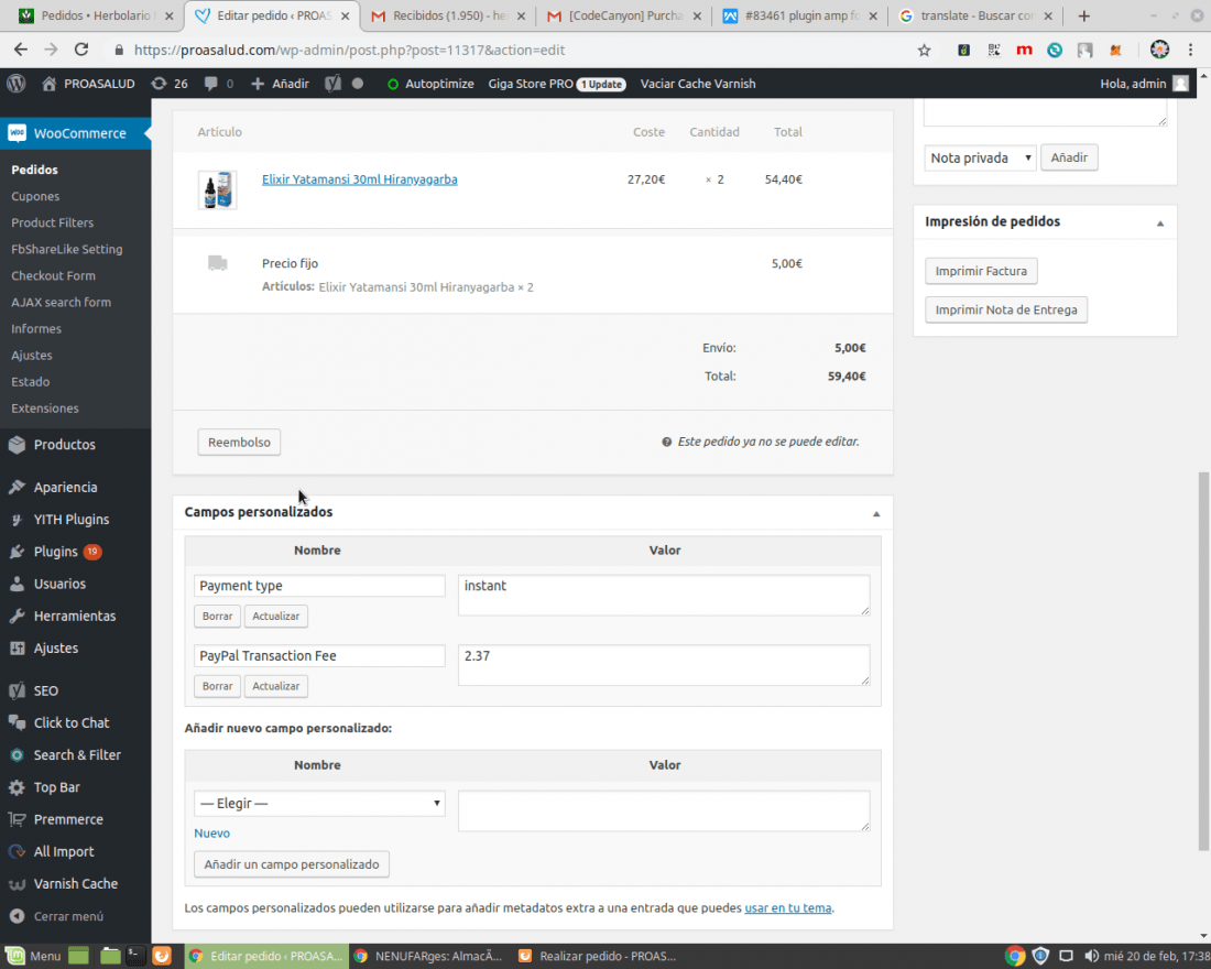

Respondido : 20/02/2019 6:04 pm
Tienes reglas definidas para el envío?
De ser así adjuntanos capturas para poder verificar en detalle si este es el problema.
Respondido : 21/02/2019 2:19 am
Respuestas: 217
ya empezamos.... No , no hay ninguna regla definida. Me pasa alguna vez, y otras veces haciendo EXACTAMENTE el mismo pedido con los miosmos datos no

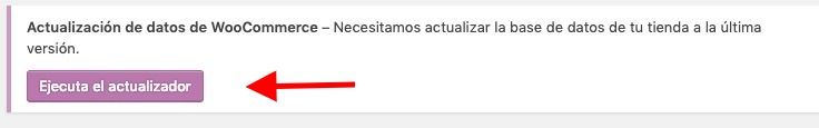

.- Accede woocommerce y revisa si tienes algún aviso de actualización de base de datos
No se si despues de eso puedes volver a realizar el pedido con los datos del mismo cliente y verificar si se muestra bien el Iva.

si pepe tengo ese aviso, que significa?
Respondido : 21/02/2019 1:48 pm
Respuestas: 42239
Hola Diego.
las ultima actualizaciones de woocommerce realizaron algunas variaciones en las tablas de la base de datos, es decir la estructura cambio y por eso se tiene que actualizar las tablas, es un proceso que no tiene riesgos, por lo menos todas las que realice terminaron sin problemas, se actualiza muy rápido y no suele dar problemas.

Dando lectura a este artículo: https://www.esthersola.com/productos-sin-iva-woocommerce/ es probable que sea un problema de la cookie.
Aunque Varnish no actúa sobre la administración te recomendaría desactivarlo como prueba.
En la captura que nos adjuntas se visualizan una cantidad importante de plugins, verifica si un plugin tiene relación con el problema que se te presenta y desactivalo.
