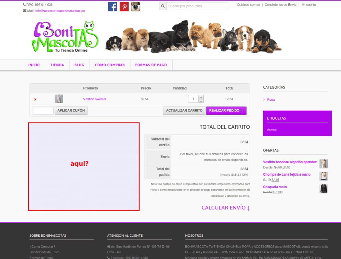

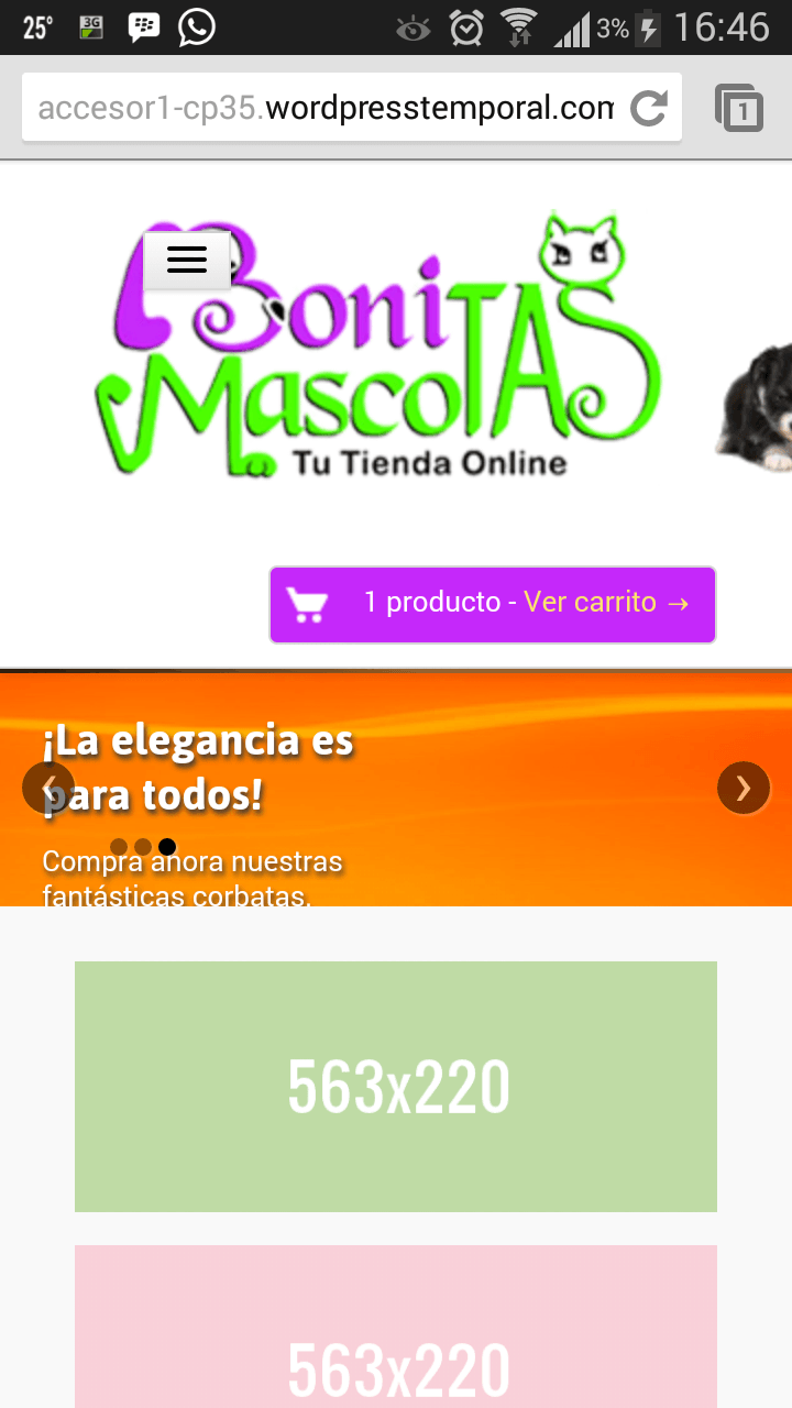

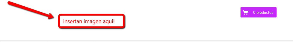

Buenas tardes, quiero insertar una imagen en la cabecera, en el espacio vacio que tengo entre el logo y el carrito. He insertado esa imagen pero como parte del logo como habia leido en el foro, queda bien en web, pero en movil se distorsiona. ¿Como podría colocar esa imagen ? .

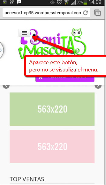

Otra cosa que me he dado cuenta y no se si tiene que ver con que la imagen insertada sea muy ancha, es que no se ve en el movil la parte superior de la tienda, como el buscador de productos, enlaces hacia RRSS y demas textos. El menu tampoco se aprecia, solo aparece un boton que hay que darle click y luego te aparece, lo cual me extraña porque tiene el mismo ancho que el slideshow y este se ajusta perfectamente a la pantalla movil.

No veo ningún espacio en la cabecera, solo al lado derecho del cuadro de totales del checkout de WooComerce.

Es justamente donde esta la imagen de los perros , eso se ve bien en web pero en movil no se adecua la imagen, me imagino que es porque el la imagen y el logo estan adjuntadas como uno solo, como lo puedes ver en la imagen que te estoy adjuntando con la captura de pantalla, y si ves, el menu y los iconos de RRSS no aparecen ¿ Eso es normal? ¿ Hay alguna manera de que se vea bien la imagen y de que lo que pertene al TOP se pueda apreciar?

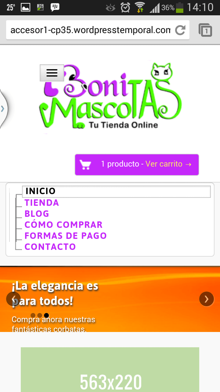

Ok, ya lo he probado , he quitado la imagen de la cabecera , pero en el movil sigo sin ver el menu, solo aparece un botón como ves en la imagen 1 ¿como puedo hacer para que se vea el menu? .
Luego de darle a ese boton recien te aparece el menu como se aprecia en la imagen 2, pero lo ideal es que se vea el menu. ¿Hay alguna solución?

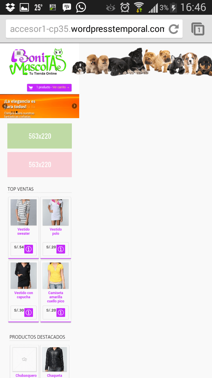

1- Tu logo y tu imagen no sean una sola imagen, esto es evidente ya que la imagen es demasiado ancha, además estas que lo haces parte del logo lo cual no hace posible la redimensión, esto por tener un ancho fijo y mostrarse como fondo.
2- Con respecto al funcionamiento del menú, la plantilla es responsive, por eso cuando se reduce el espacio de visualización se muestra este botón alterno y te muestra el menú vertical, este es el comportamiento de la mayoría de plantillas, cambiar esto malograría tu diseño e implicaría cambios en el código de la plantilla.

1- Colocar la imagen en una posición a través de un widget , ubica la posición en la que se muestra el logo (usualmente header) y crea un nuevo widtget , deberá haber un separador diferenciando al widget de la imagen del widget de logo
2- Conservar tu logo como esta y a través de código css quitar el scroll horizontal , esto lo puedes hacer agregando el siguiente código por ejemplo en el archivo template.less :
body.layout-mode-responsive{
   overflow-x:hidden;
A este código una opción alterna es usar el css para sólo aplicar esta condición cuando sea menor a determinada resolución.

Gracias Jhon, ya esta solucionado, aunque la imagen no queda al 100% del tamaño que me gustaria por las posiciones del Layout. Tampoco se distorsiona en el movil, ahora se ve bien.
MuchasGracias
