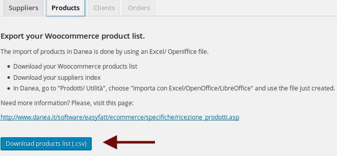

Exportar productos de WooCommerce de la Tienda activa (en producción).
Puedes utilizar un plugin para exportar los productos, Por ejemplo:
Woocommerce Exporter
Una vez instalado Accedes al plugin y veras un pestaña ' Productos ', selecciona la pestaña y pulsa sobre el botón inferior ' Download products list ', esto te genera un archivo CSV con los productos.
