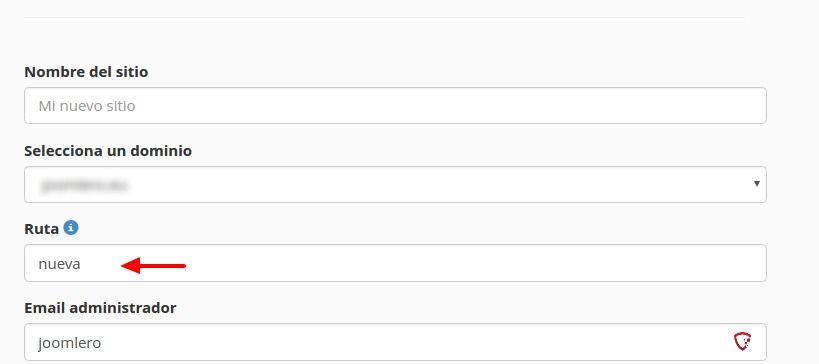

instalar la plantilla Mimas
puedes instalar todos los packs que quieras, siempre que tengas espacio en tu cuenta de hosting.
Para instalar un nuevo pack lo único que tienes que tener en cuenta es la carpeta donde lo instalas, es decir a la hora de seleccionar la ruta, poner un nombre distinto, por ejemplo nueva:
Con estos pasos instalará la nueva web en esa carpeta y sera accesible desde tu_dominio.xxx/nueva
-> https://guias.webempresa.com/preguntas-frecuentes/instalar-una-web-pack-webempresa-nuevos-instaladores/

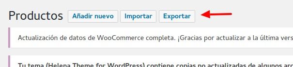

volcar mi lista de productos
El propio woocommerce tiene una herramienta para exportar e importar los productos, lo puedes localizar accediendo a woocommerce -> producto, en la parte superior verás dos botones uno para exportar el catálogo y otro para importarlo:
Para exportarlo solo tienes que pulsar en el botón " Generar CSV "

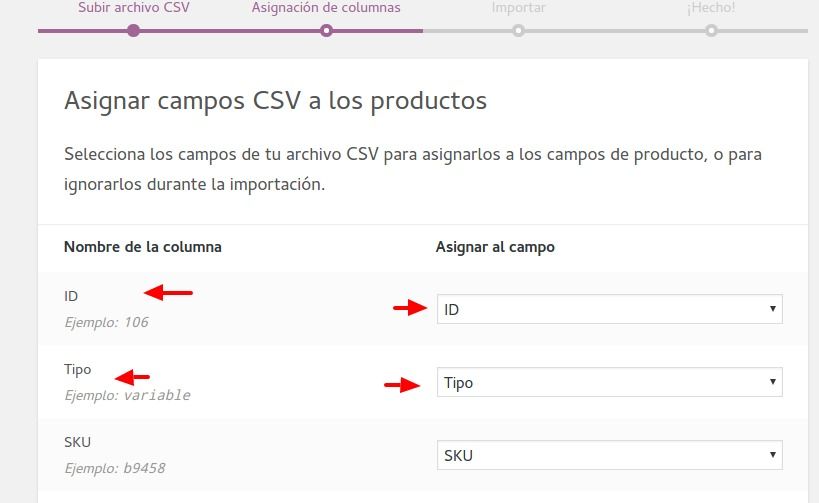

.- para importarlo, lo spasos los mismos, lo que en este caso te pedirá que relaciones las columna, como es de un Woocommerce a otro no creo que tengas problemas con eso ya que por defecto serán las mismas, pero bueno lo revisas por si acaso.
Espero que esta información te sirva para lo que buscas, de no ser así por favor indícalo para que podamos seguir ayudandote.
