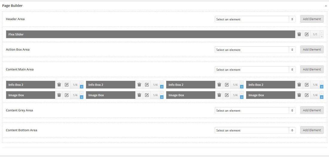

Así lo he hecho:
- Dentro de la página "La casa", en la parte inferior aparece una pestaña llamada "Page Builder" con opciones de añadir un montón de elementos diferentes en varias posiciones de la web (Header area...).
- Yo he seleccionado la zona "Content main area" y como elemento "Image Box".

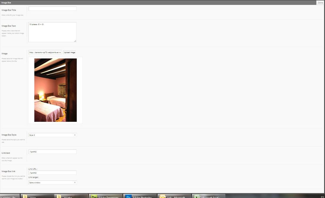

- Dentro de las opciones de Imagen Box permite que la imagen haga de enlace, y ese es el problema, que en la versión móvil la foto se vuelve estática y no linkea.
- He probado añadir otro tipo de elemento distinto a Image Box y ocurre lo mismo.
Os adjunto un par de capturas de pantalla por si os sirven de algo.

He realizado una prueba en tu web desde un móvil y, en efecto, no veo que me funcionen los enlaces desde las imágenes.
Las versiones de WordPress y el tema Kallyas que estás utilizando parece que son las correctas. Prueba a dejar vacío el campo Image Box Text de alguna de las imágenes para ver si así funciona.
Respondido : 29/07/2014 6:31 pm
Respuestas: 436
He probado hacer lo que me dices y nada... pero sí que funcionan los enlaces si se elige el Style1 de Image Box Style, el problema al parecer es con el Style3.
Solucionado! Gracias por todo.
