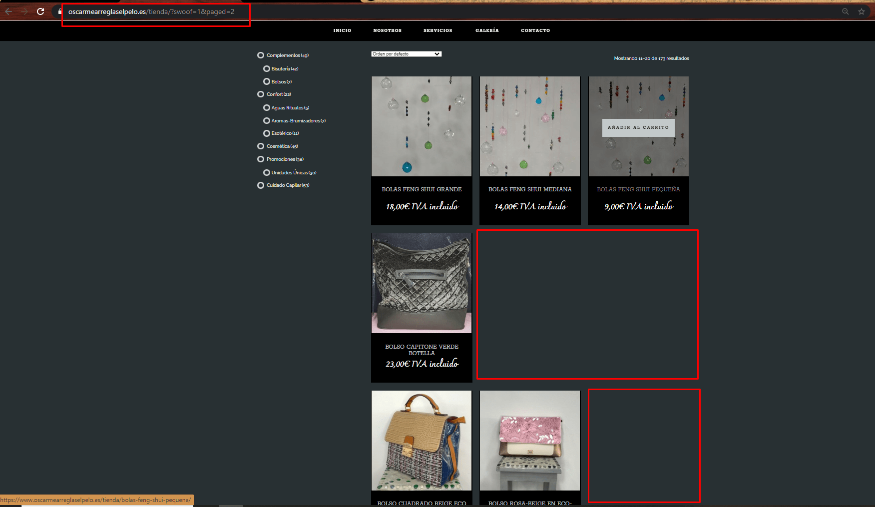

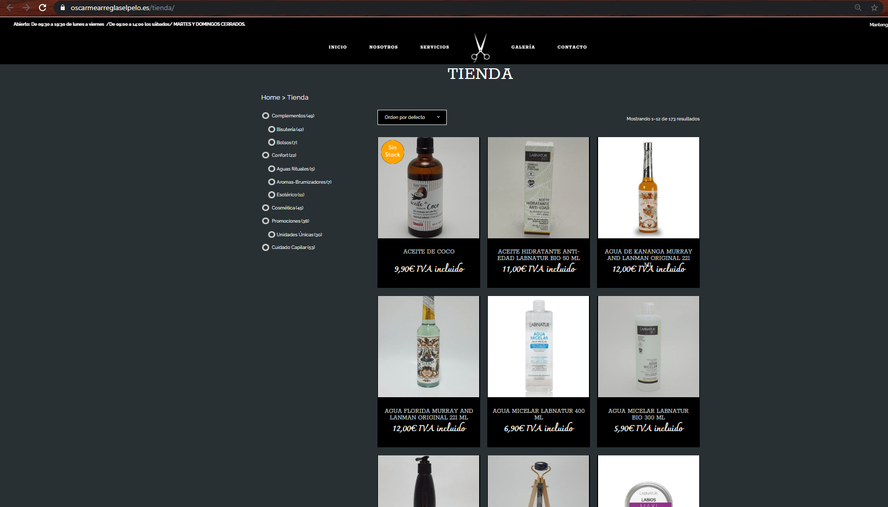

En mi tienda, cuando quiero paginar para navegar por todos los productos me surgen dos problemas.
1. Al cambiar de pagina (modo web), me desaparecen productos y los que me aparecen no se corresponden con los que deberian mostrarse en esas posiciones de la pagina .
- Pagina 1 recien cargada:

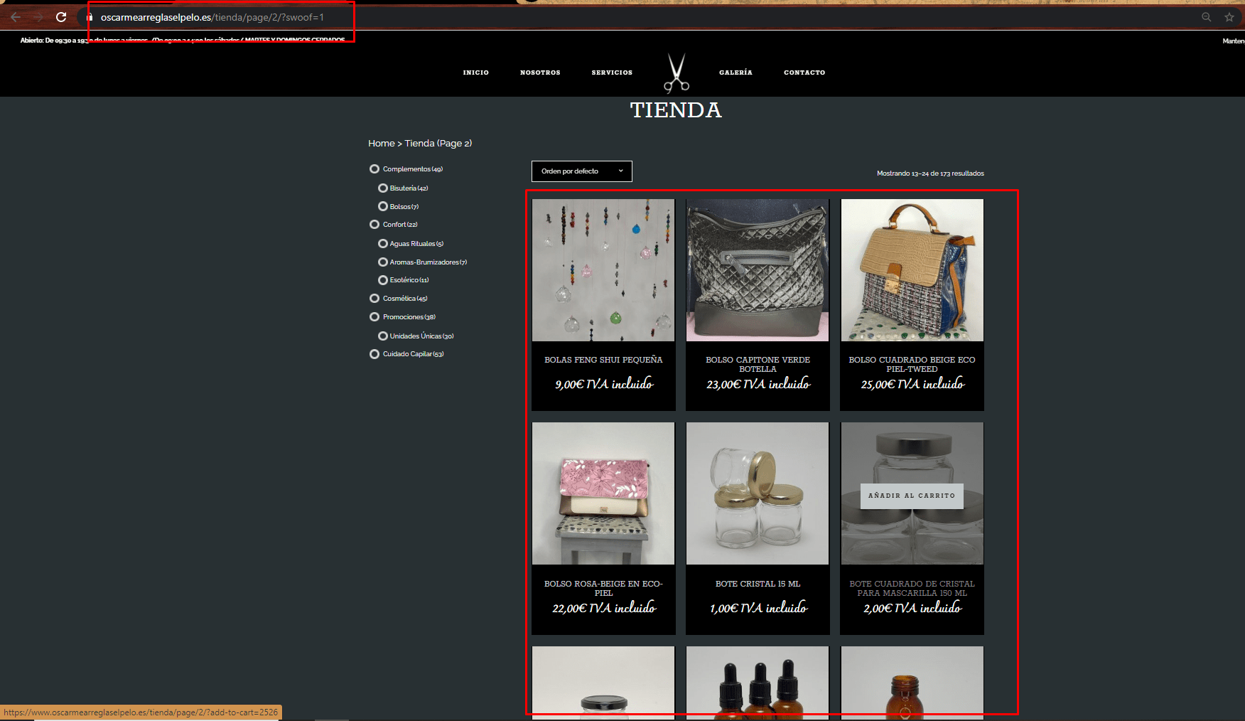

imagen
- Tras cambiar a la pagina 2 se muestran los siguientes productos:
imagen

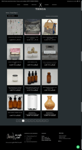

- Si actualizo la pagina (F5) se muestran de la siguiente forma:
imagen

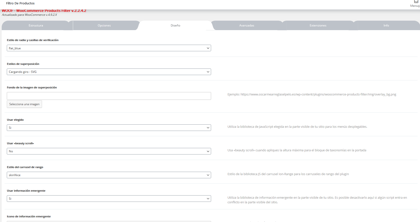

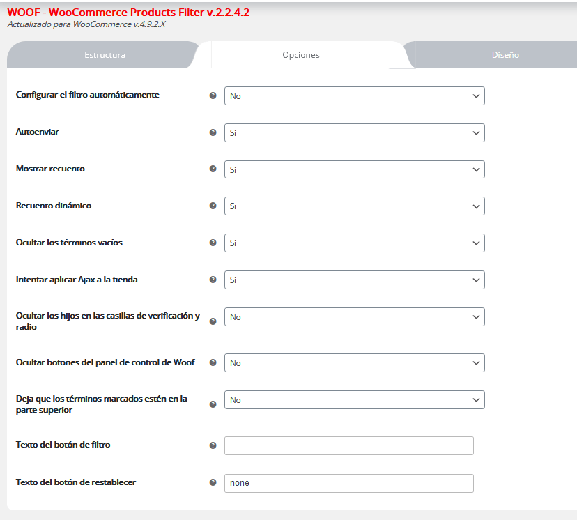

Si desactivo el plugin de categorias, funciona todo correctamente por lo que creo que ahi podria estar el problema. Tengo la siguiente configuracion (por si se os ocurriera algo que este mal)
imagen
imagen

Hola Leopoldo,
Al ingresar a la url que nos compartes no logro visualizar las categorías que nos mencionas y veo que al cambiar de pagina todo se muestra de forma correcta, haz desactivado o modificado algo?
Tienda Página 2 de 15 Óscar ¿me arreglas el pelo

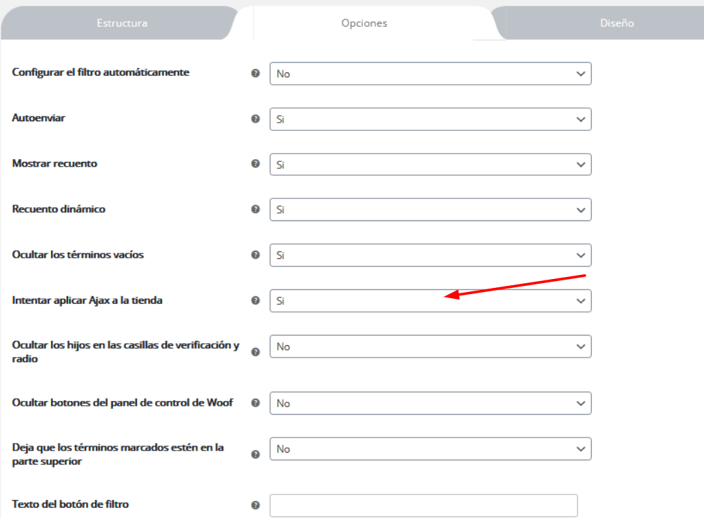

Para el plugin comprueba si al desactivar esta opción funciona de forma correcta
Screenshot(5)
Por otro lado si deseas probar otro complemento para las categorías de woocommerce puedes verificar el siguiente -> https://es.wordpress.org/plugins/yith-woocommerce-ajax-navigation/ puedes ver su documentación en el siguiente enlace -> Contenido solo visible a usuarios registrados

Hola Karen.
Lo tenia desactivado para validar que todos y cada uno de los problemas que tenia estaban asociados al plugin.
De todas formas, como siempre, tienes toda la razon, desactivando esa opcion funciona perfectamente el plugin, supongo que no es 100% compatible con el Bridge.
Muchisimas gracias. Se puede cerrar el tema
