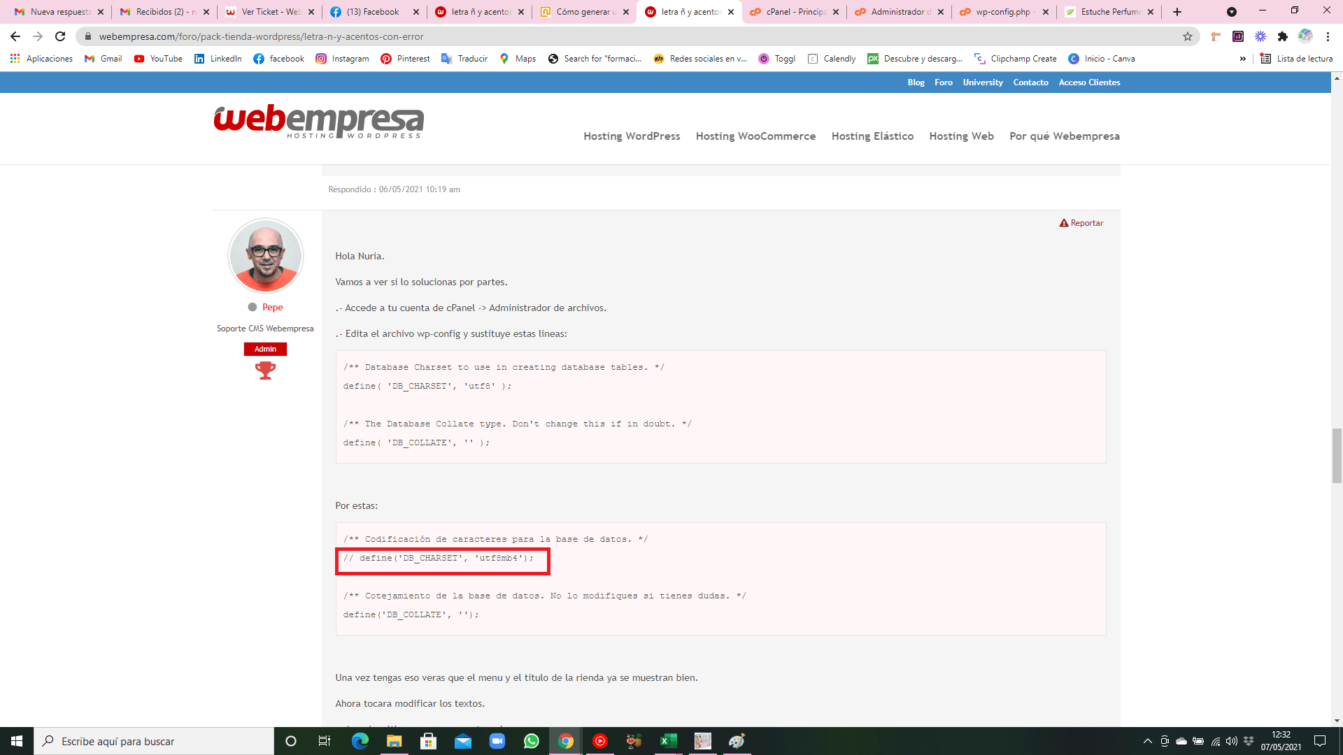

Nuria
Respuestas: 199
Hola de nuevo!

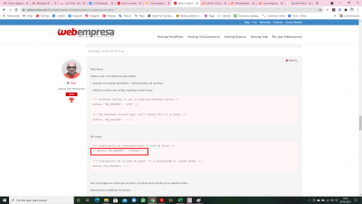

Según mensajes anteriores y que adjunto imagen del mensaje, ahora ya no sé cual es la ultima configuración de de database. Cual es la configuración que tengo que poner en wp-config.php?
¿A que mensaje vuestro hago caso, el ultimo de John o el mensaje de Pepe? Ademas no sé porque no aparecen vuestros mensajes en un mismo hilo?
configuración DB CHARSET
Respondido : 07/05/2021 10:37 am

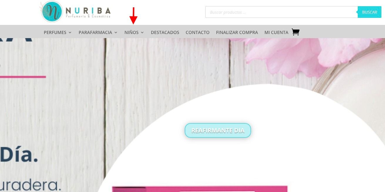

Hola Nuria.

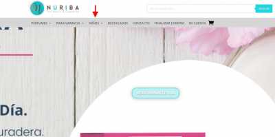

Añade lo que te indique antes que veo que ya lo tienes añadido, si te das cuenta veras que lso elementos del menu ay se muestran bien.
screenshot nuriba.com 2021.05.07 12 42 50
El problema con lso demás textos es que antes se guardaron el la base de datos con esos signos y tienes que modificar los titulares y las descripciones paar que se muestren bien de nuevo.

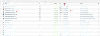

Respuestas: 199
importacion CSV pepe
Respondido : 07/05/2021 11:20 am

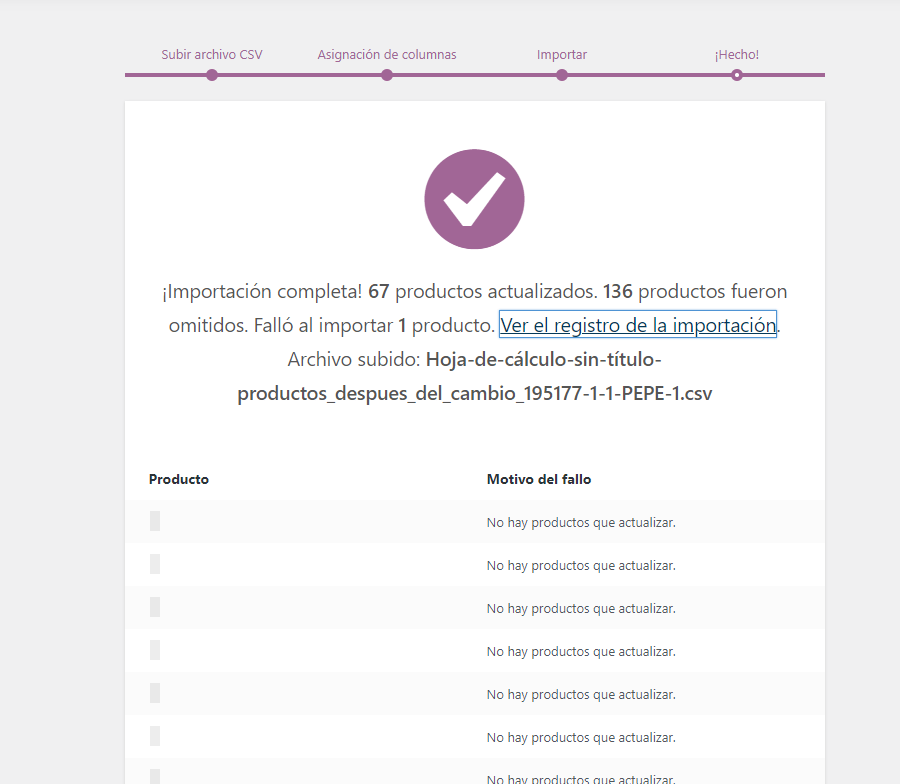

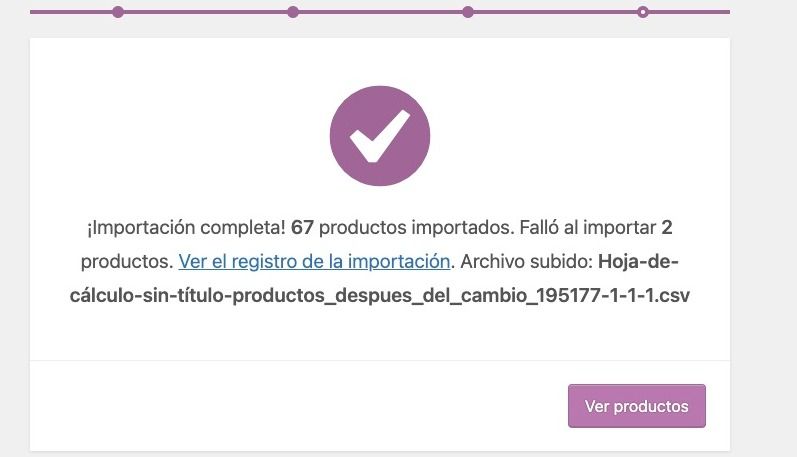

Nuria
Respuestas: 199
Gracias Pepe.

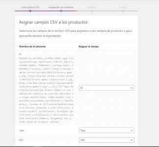

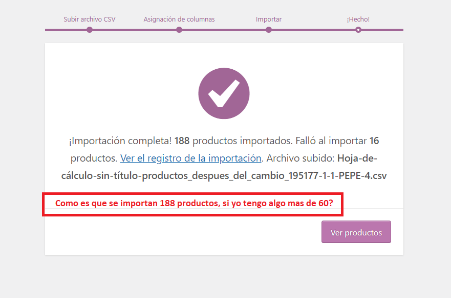

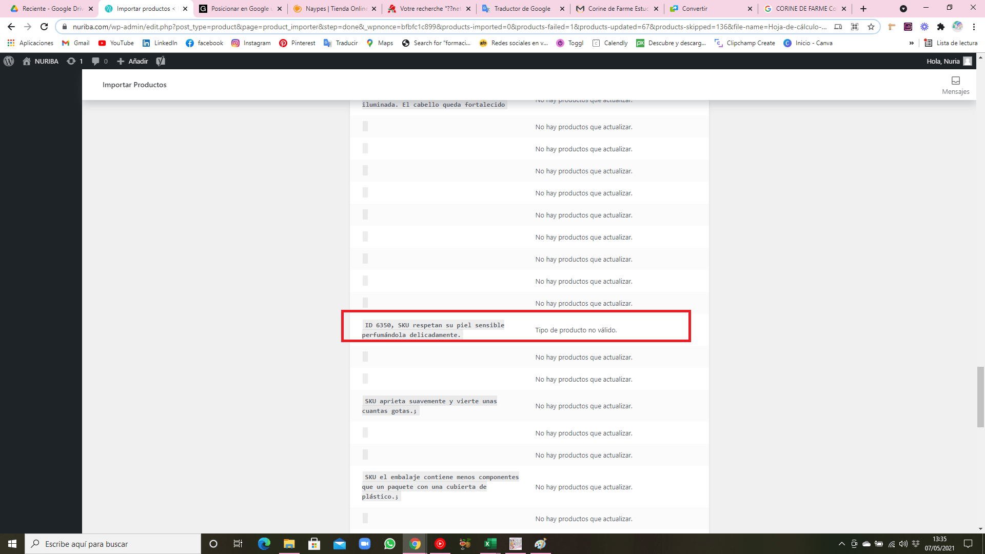

Lo que me refiero es : En la imagen que te adjuntado antes. Es correcta la importación? Lo digo porque en vuestro de video de importar de csv no se muestra así, que toda la información está en el ID.

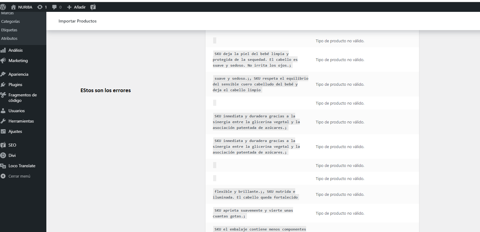

Luego: adjunto lo que me ha dicho y los errores de la importación. Es correcto?
importacion CSV pepe 2
importacion CSV pepe 3
Respondido : 07/05/2021 11:40 am
Hola Nuria.
Si es Correcto.
Antes de importar elimina todos los productos que tienes, los muevas a la papelera y los eliminas de la papelera para que realice una importación nueva del catalogo, no una actualización.
Elimina tambien las categorias para que vuelva a crearlas.
Respondido : 07/05/2021 11:47 am

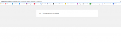

No me deja eliminar estos productos, da error:
importacion CSV pepe 4
error eliminar productos

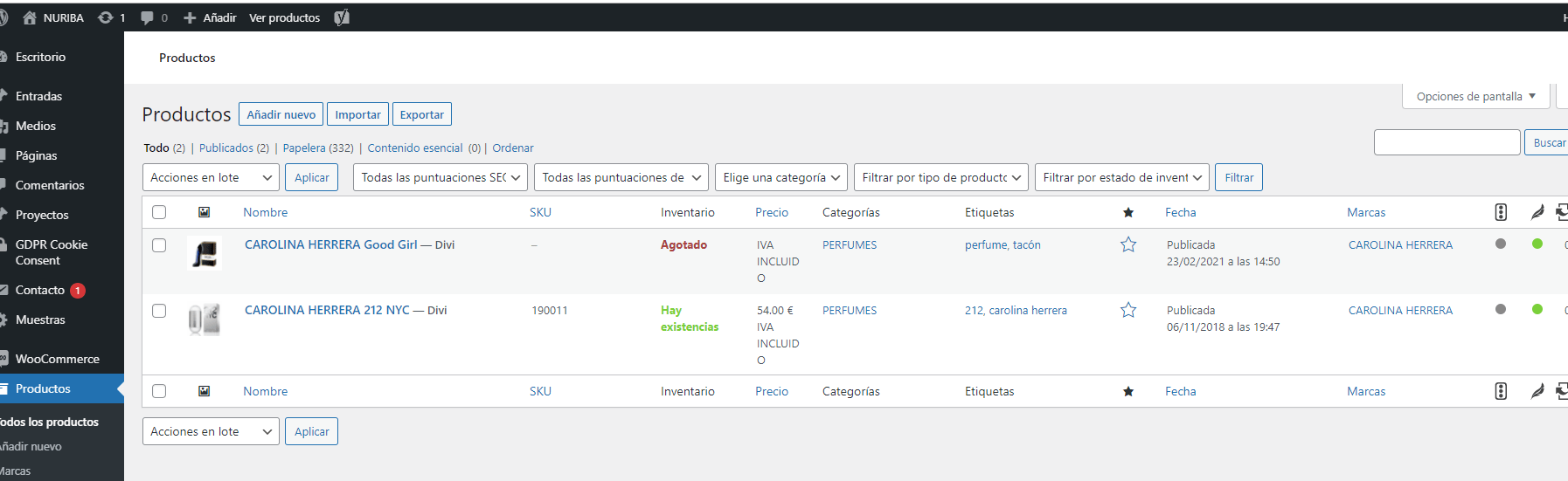

Nuria
Respuestas: 199
He eliminado categorías, productos, productos papelera y etiquetas.

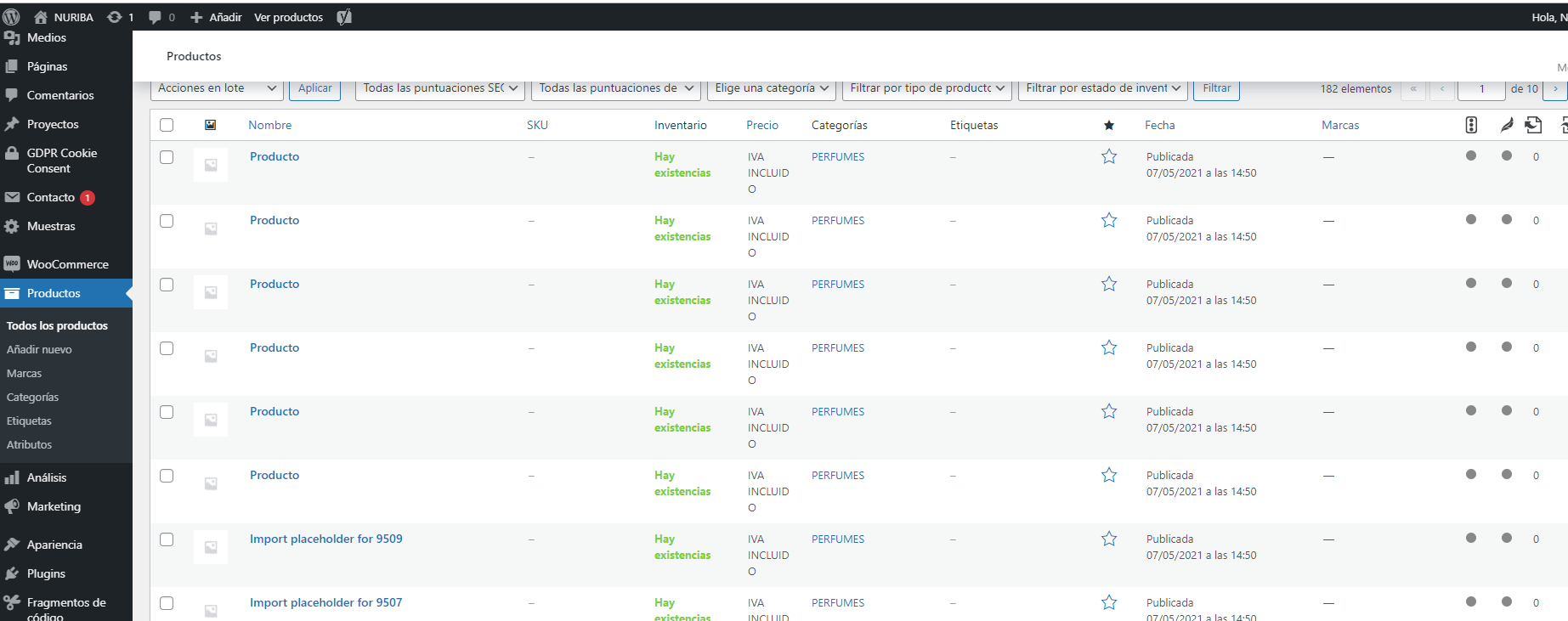

He hecho la importación de tu archivo. parece ser que no ha importado los productos. No veo los nombres, categorias, etc. Está asignado automaticamente a perfumes.
Adjunto imagen de errores y la pantalla de todos los productos para que veas que no se ven.
importacion CSV pepe 6
importacion CSV pepe 7
importacion CSV pepe 5
Respondido : 07/05/2021 2:14 pm

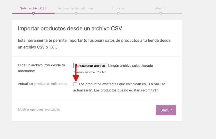

Hola Nuria.

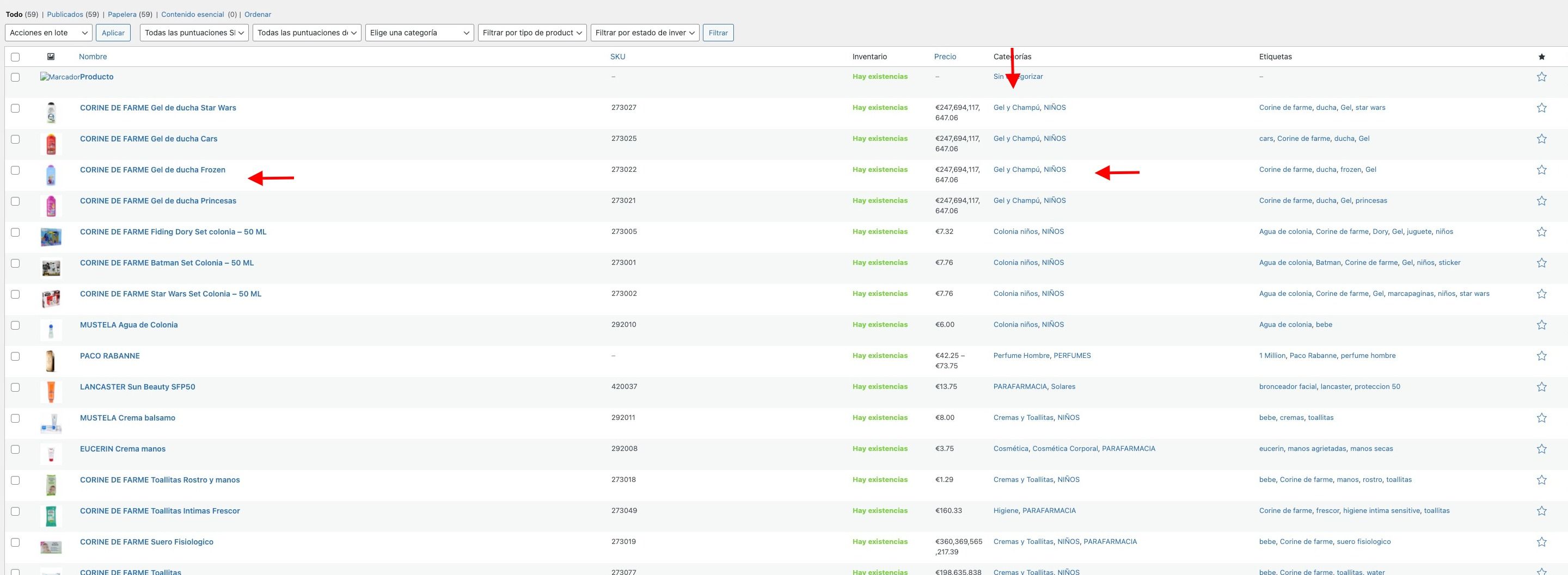

Algo no estas haciendo bien, lo estoy importando en una instalación de prueba y funciona perfectamente:
67 son lso productos que importa:
screenshot joomlero cp95.webjoomla.es 2021.05.07 16 35 18
Y tanto los productos como las categorias se importan sin problemas:
screenshot joomlero cp95.webjoomla.es 2021.05.07 16 36 21
Puedes verlo en este enlace: -> http://joomlero-cp95.webjoomla.es/diviwoo/tienda/
Algún paso de los que te indico no estas haciendo bien, no tines que actualizar lso productos, solo tienes que importarlos:
screenshot joomlero cp95.webjoomla.es 2021.05.07 16 39 00
Vuelvo adjuntar el archivo, pero nosotros poco mas podemos hacer:
Respondido : 07/05/2021 2:40 pm
