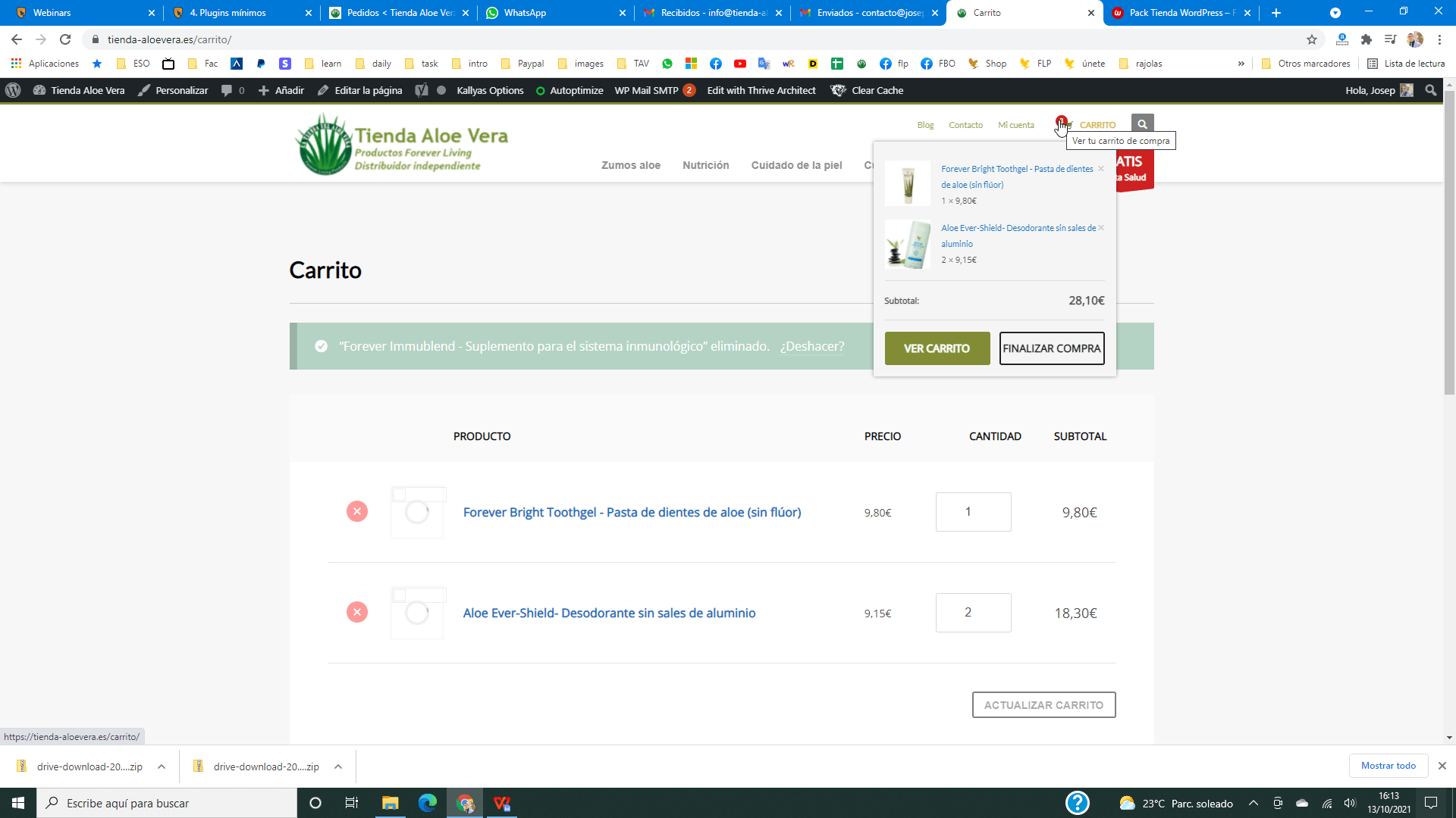

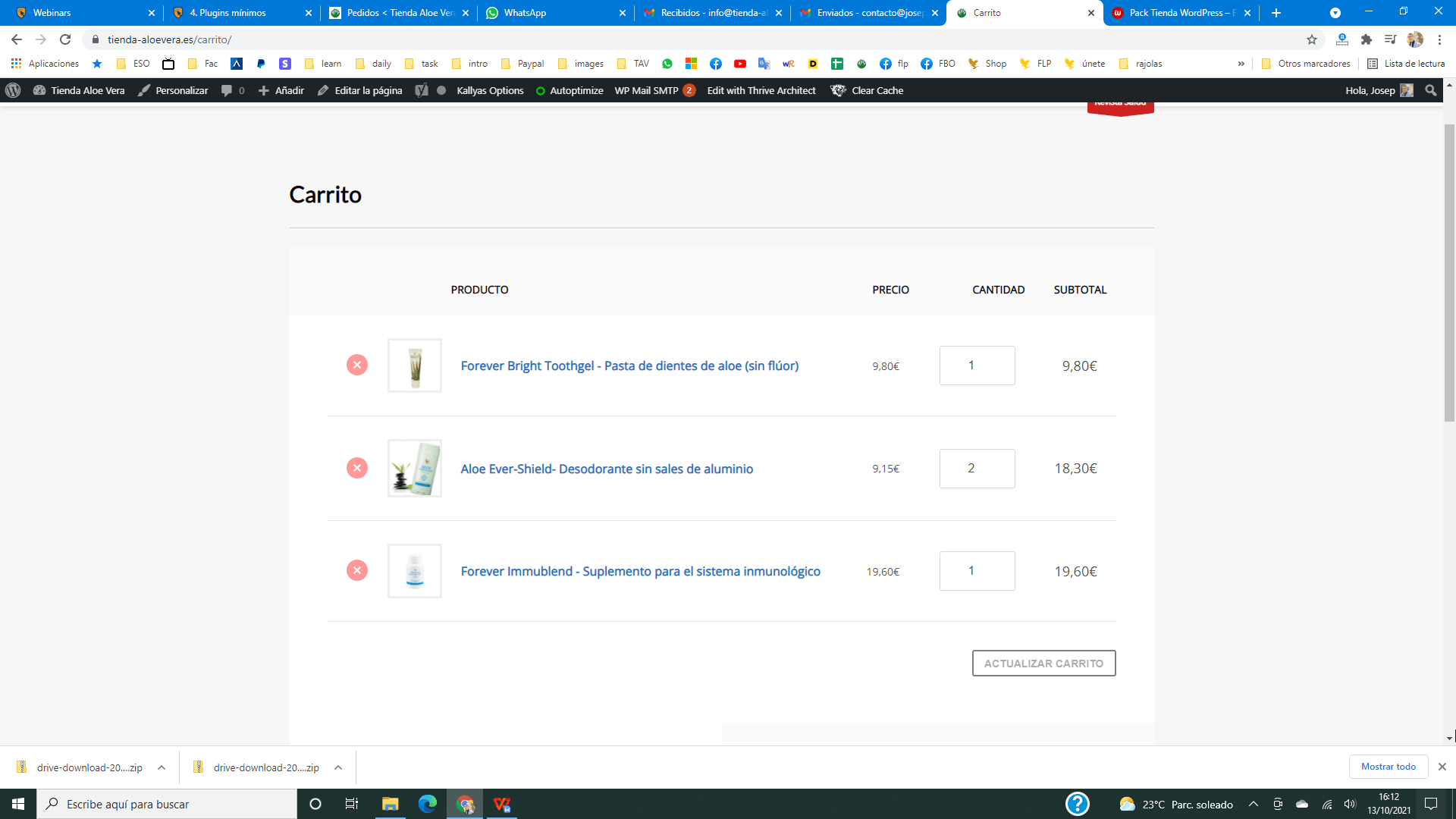

Estando en el carrito de la compra aparecen las imagenes en miniatura de los productos (captura 1). Si luego elimino un producto o bien cambio el numero de unidades, el precio total se actualiza, pero las imágenes en miniatura quedan cargándose eternamente, cosa que no ocurre en el carrito en miniatura (captura 2). Pero si doy a refrescar la página entones si aparecen las miniaturas (antes no aparecían en ninguno de los dos sitios, pero un informático me lo solucionó, y a las pocas semanas he vuelto a tener el error, pero sólo en el carrito, en el carrito miniatura de la parte superior sigue viéndose bien). ¿cómo podría corregirlo?

Actualmente no logro ver algún error en la consola que esté impidiendo la carga de las imágenes en el sitio web, sin embargo verifica si tienes algún configuración añadida de Lazy load que impida las imágenes se carguen de forma correcta.
De igual forma es posible que alguna funcionalidad o código de tu tema este añadiendo este comportamiento, ya que no podemos verificar porque esta suciendo siendo tu plantilla de pago te sugiero contactes con el desarrollador del tema para que te indique porque esta sucediendo y como solucionarlo.

El caso es que ya me lo arregló. Según él yo debo haber activado algún tipo de lazy load en el tema y es el que provocaba el error.
Para evitar que pueda pasar en el futuro, me lo ha anulado directamente en el tema. Y cuando actualice el tema se perderá, ya que no se puede implementear en el tema hijo.
Según él, hacer lazy load es positivo, pero que lo haga el theme usando una técnica de hace 10 años como en mi caso, no. El tema que utilizo es Kallyas.

Hola, sé que ha pasado tiempo, pero he vuelto a tener el mismo problema con las miniaturas en el carrito y ésta vez, por fin, he encontrado la solución, que tal como decía Karen, tiene que ver con Lazy Load.
Espero que mi comentario pueda ayudar. Ésta solución es principalmente para quien tiene el tema Kallyas. Hay que ir al escritorio de Wordpress, y en el menú de la izquierda a Kallyas Theme y elegir WooCommerce. Allí hay una opción que dice:
¿Imágenes de carga diferida?
Esta opción crea un efecto de fundido de entrada simple y genial para las imágenes en la lista de categorías.
Yo la tenía seleccionada y ahora, al seleccionar que no a ésta opción,  las miniaturas se cargan perfectamente
