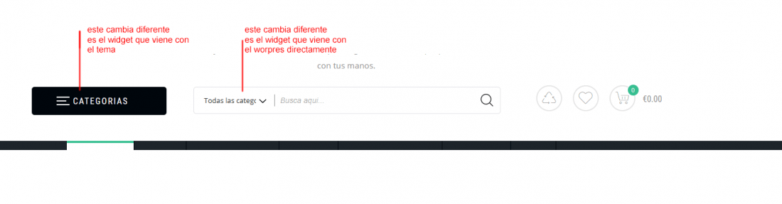

CAPTURA: nos salen dos categorias, creo que uno es del tema y el otro viene en el propio wordpress, pero son diferentes, y cuando le doy al segundo si por ejemplo tengo tazas no me redirige a las tazas en cuestion.

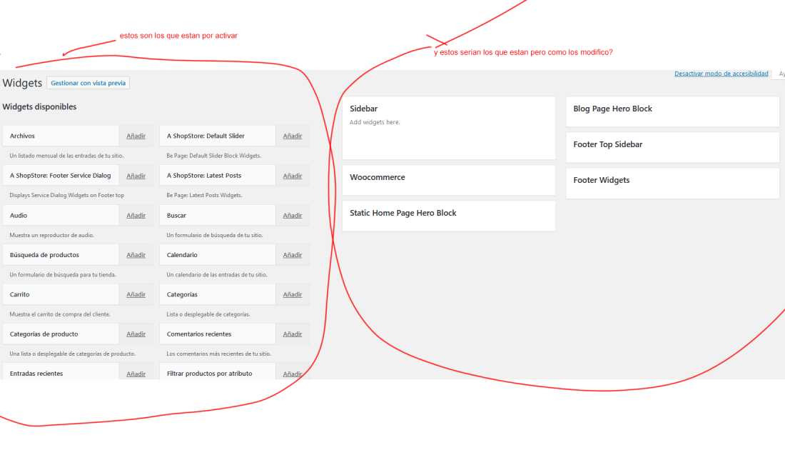

EN CAPTURA 2 los widgets de la izquierda son los que puedo añadir y los de la derecha lo que tengo ya instalados, pero no se como modificarlos ya me he ido a personalizar y es como si estuviesen vacios no puedo hacer nada.

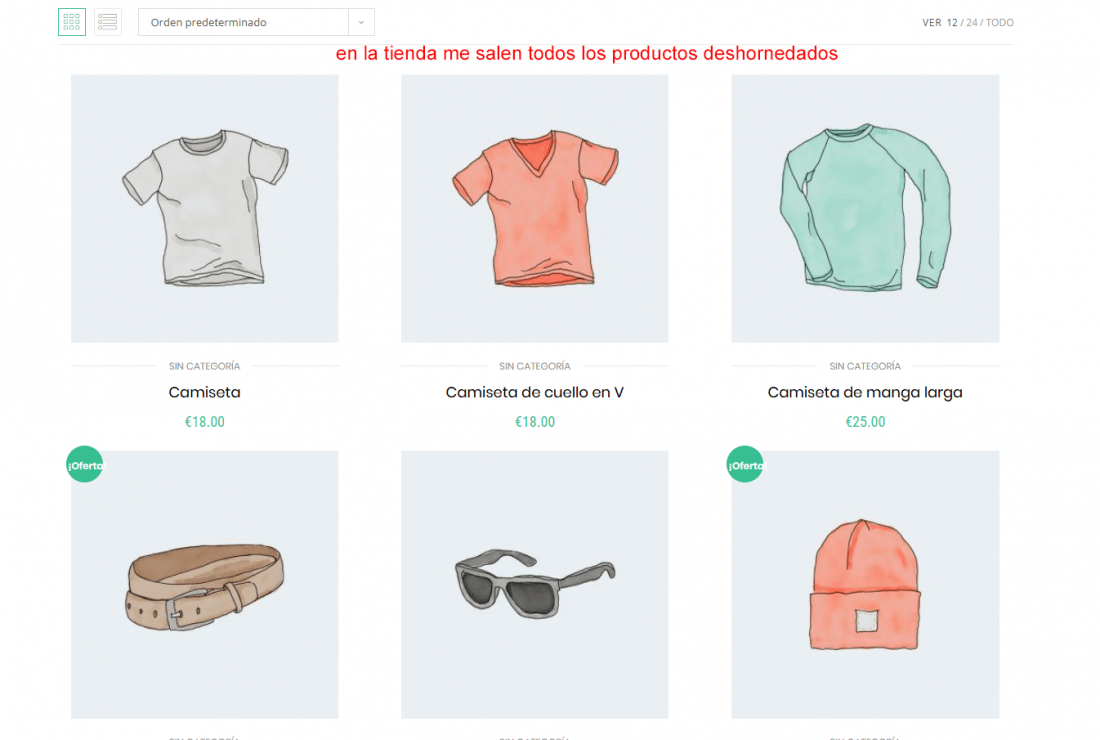

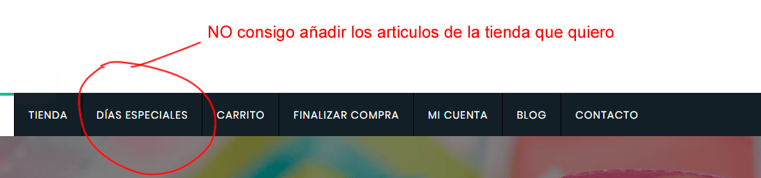

EN CAPTURA 3 es de la tienda y se ven todos los articulos desordenados yo buscaba algo mas como lo que tenemos ahora es la CAPTURA6. Y luego cree una pagina nueva que seria la imagen
CAPTURA4 pero como añado alli los articulos? . Luego no se como he de hacerlo, yo tego una taza, pero de esas mismas salen raices (porque hay diferentes colores) que tengo que crear un articulo para cada una o hay posibilidad de hacer atributos de la misma. Lo siento el prestashop lo tenia por la mano pero el woocomerce no Gracias

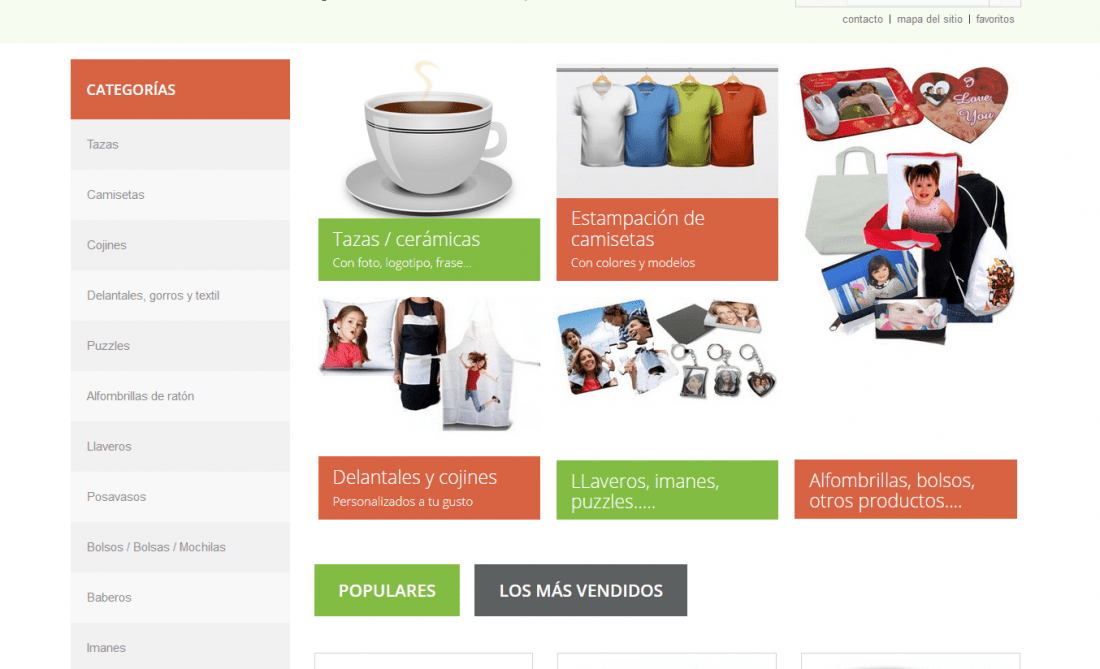

Si instalas los productos de demostración de woocommerce este crea unas categorías " Accesorios, camisetas.... ", puedes eliminarlas desde Productos categorías.
No veo los botones que comentas en la primera captura, uno es el botón de categorías y el otro es el buscador, el buscador lo WordPress mostrar también las entradas que tengas por ejemplo en el blog.
Los de la izquierda son lo widgets que puedes utilizar y se añaden arrastrando el widget que quieres en la posicion que quieras que se muestre.
Esas opciones varían según plantilla y puedes tener más widgets y posiciones dependiendo de cada tema al igual que puede que uses un framework y las opciones se modifiquen desde la configuración de la plantilla.
ok eso también es el formato que tiene la plantilla, el tener el menú a la izquierda o en el horizontal dependerá de la plantilla no es cosa de WordPress, tienes que buscar una plantilla que se adapte a o que buscas

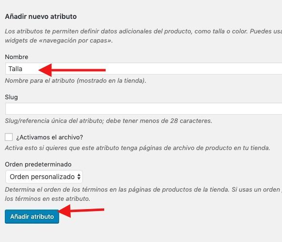

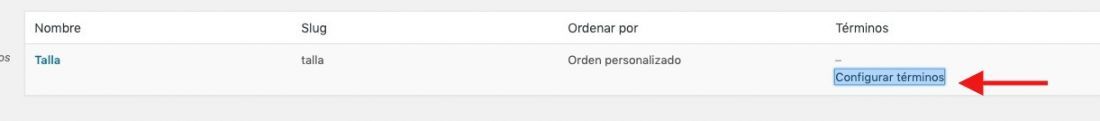

las variaciones las creas desde woocommerce:
.- Accedes productos -> Atributos.
.- añade por ejemplo " talla " y pulsas a crear
.- Una vez creada pulsa en " Configurar Configurar términos " y añades las diferentes tallas.

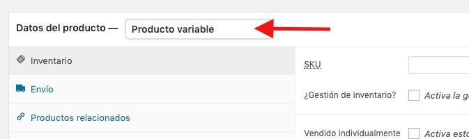

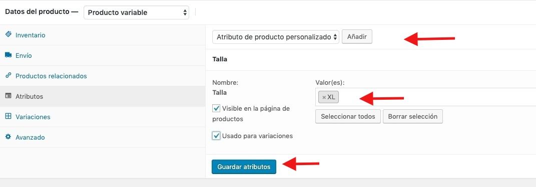

.- accede a productos y en el producto que quieres añadir la variación selecciona " producto variable "

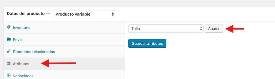

.- pulsa en Atributos y del desplegable selecciona el que creaste y pulsa en añadir

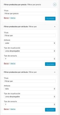

.- Accede apariencia -> widgets
.- Arrastra el widget " Filtrar productos por Atributo "
.- Arrastra el widget " Filtrar por precio "

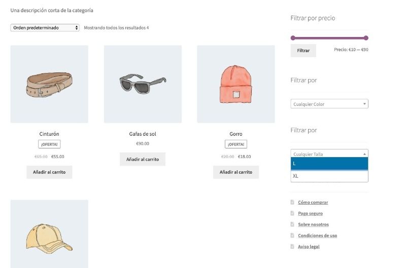

Puedes añadir todos los filtros que necesites, el resultado sería el siguiente:
