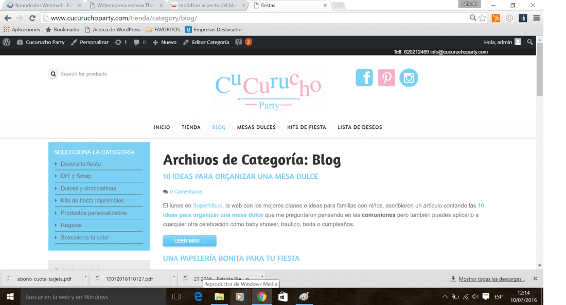

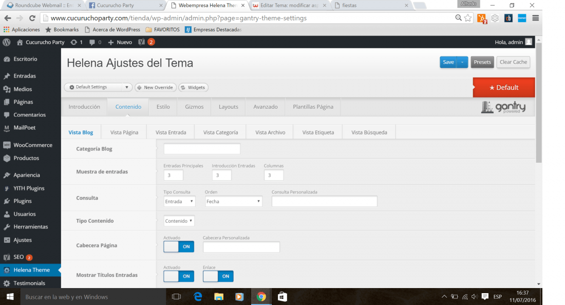

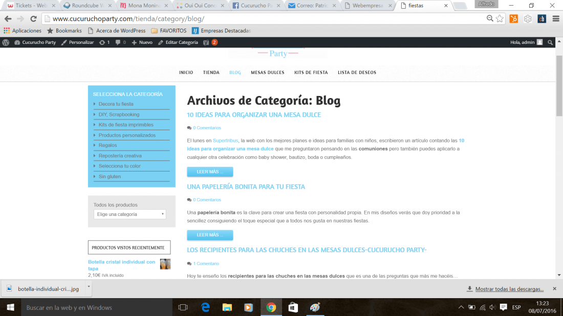

Me gustaría que en la pagina del blog, se mostrasen las entradas en 3 columnas con la imagen encima y el texto debajo para que sea más visual y fácil de encontrar las entradas.
Os mando un pantallazo de como se ve ahora

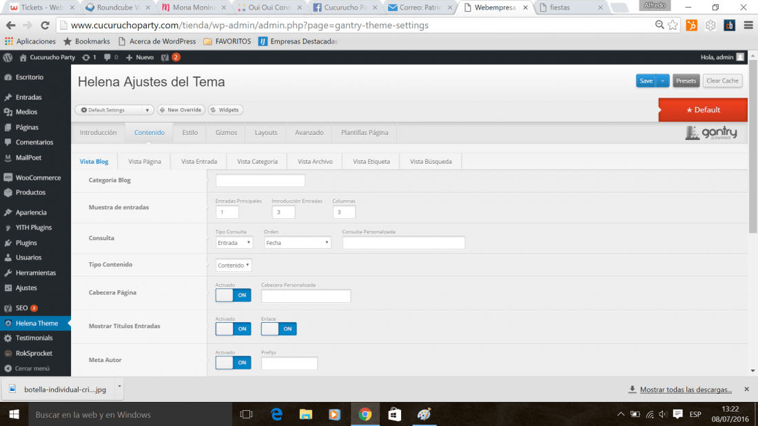

y otro pantallazo de los ajustes para que me digáis donde tengo que modificar para hacer lo que os comento

El problema está en que los cambios que has aplicado en la configuración de la vista del blog son para la página prinicipal del blog y, en tu caso, se está cargando la vista de archivo. Para esta vista no se puede seleccionar la vista por columnas.
Para conseguir cargar la vista del blog tienes que seguir varios pasos en la administración de WordPress:

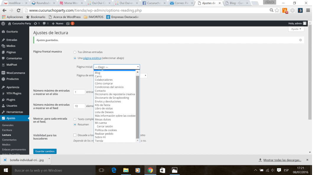

- Vete a Páginas y crea una nueva página con el título "Blog". No hace falta que le añadas ningún contenido más.
- Vete a Ajustes->Lectura. En Página frontal muestra selecciona la opción Una página estática. Luego en Página inicial selecciona "Bienvenidos a nuestra web" y en Página de entradas selecciona "Blog".
- Vete a Helena Theme. En el desplegable de la parte superior que muestra Default Settings selecciona la opción Inicio. A continuación pulsa en la pestaña Assigments. En la parte derecha, en Assigned Overrides elimina la opción añadida pulsando en la X que hay a su izquierda y, a continuación en la caja Páginas marca la opción "Bienvenidos a nuestra web".
Verifica si así ya se muestra el blog en 3 columnas.

He seguido los pasos que me has indicado y ahora la home es la tienda y el blog sigue igual...quiero volver a tener la home que tenía.
el problema es que no tengo una pagina como tal de Bienvenidos a nuestra web...te mando un pantallazo porque no sé como se llama la página de inicio como tal

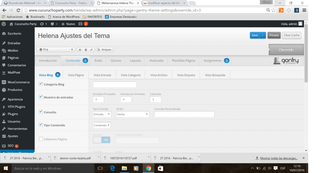

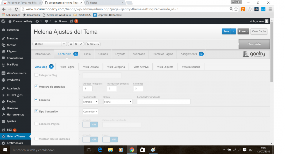

He seguido todos los pasos y no me cambia el aspecto del blog en la web. os mando pantallazo para que veais lo que he hecho y que me podáis decir lo que falla
gracias

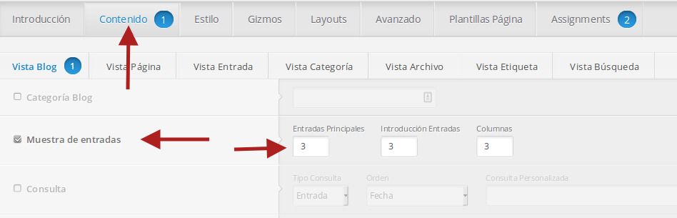

Crea primero un nuevo override sólo para el blog con nombre por ejemplo ' Blog '
En la pestaña Assignments, Apartado Menú principal, selecciona Blog y pulsa Add to Assigned
Luego en contenido - Muestra de entradas lo dejas en tres columnas

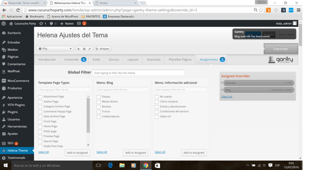

He seguido los pasos y me sigue sin hacer cambios en la apariencia del blog
Os mando pantallazo de los pasos que me habéis indicado y que el resultado es el mismo
Los pasos que he seguido:
He creado un nuevo override sólo para el blog con nombre ' Blog '
En la pestaña Assignments, Apartado Menú principal, he seleccionado Blog y pulsado Add to Assigned
En contenido he seleccionado - Muestra de entradas-en tres columnas

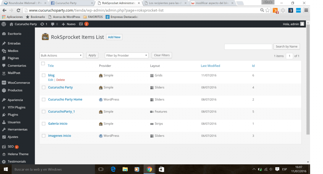

Respuestas: 155
He creado una galería en RokSprocket con la opción mosaico como me habéis indicado y luego he añadido el widget en el override pero sigue sin verse.

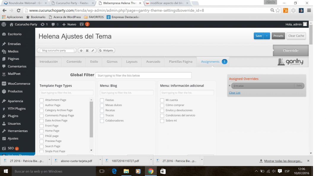

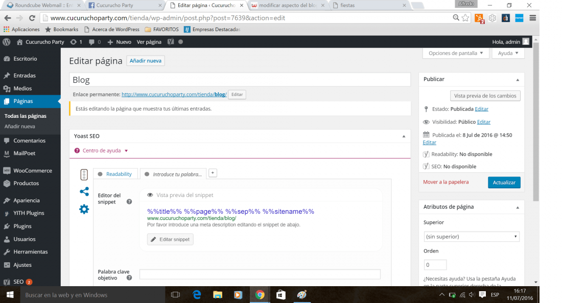

El override del blog, venía en la plantilla, es la única página que nunca he tocado y lo unico que se me ocurre es que tenga un override distinto...como puedo solucionarlo?
en la propia pagina del blog no puedo añadir nada...os la mando en pantallazo

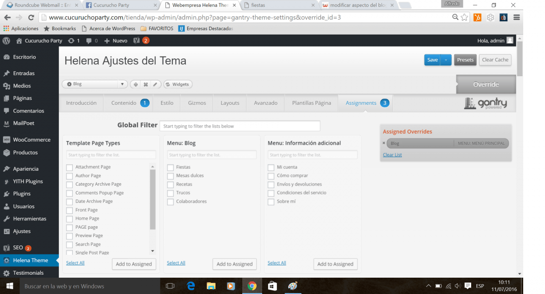

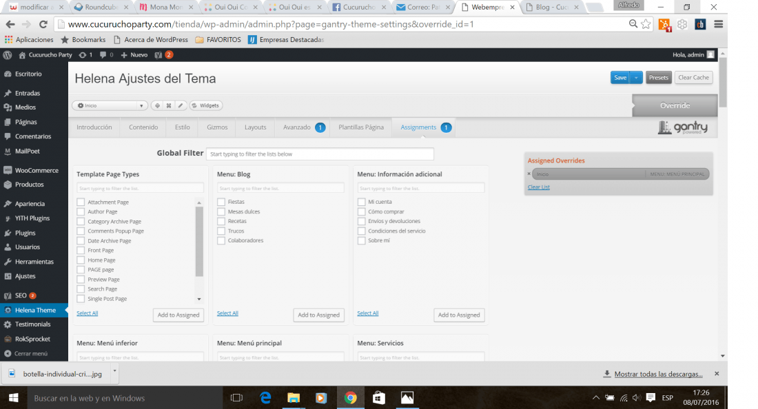

Creo que el blog está asignado a la plantilla default settings y no me permite hacer cambios. Os mando un pantallazo de los ajustes donde se ve que no tengo la pestaña de assigments
Respondido : 11/07/2016 4:16 pm
Creo que debes tener mal las asignaciones, busca en el override de blog, en la parte de Asignaciones, busca Entradas : terms, debes seleccionar la categoría o categorías que quieres que tenga efecto sobre este override, en tu captura de pantalla no se ve esto.
Envía una nueva captura con los cambios.

El override del blog y de la tienda y del blog es el mismo (default setting) por lo que al añadir la galería de rocksproket para cambiar la apariencia del blog, me cambia también la de la tienda que no quiero.
En el override que os indico (defaulto setting) que venía ya con la plantilla al comprar el pack tienda, ya venía configurado y no tiene la opción de assignments como si lo tiene el resto de override.
He creado un nuevo override para cear una nueva plantilla con el nombre blog y he seleccionado todo como me habéis indicado pero luego estos cambios no se ven en la página del blog porque le corresponde otro override y no sé como cambiarlo.
os mando pantallazos
Como asigno a la página del blog que aparece en la página http://www.cucuruchoparty.com/tienda/category/blog/ el override que he creado con el nombre blog para que las entradas se vean en 3 columnas o bien poder incluir la galeria rocksproket como también me habéis sugerido, sin afectar al resto de las paginas?

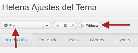

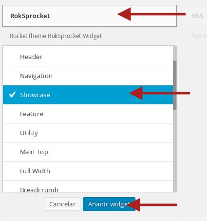

- Accede a Helena Theme
- Selecciona Blog y pulsa en Widgets
-Selecciona RokSprocket y añádelo pro ejemplo ' Showcase '
- Despliega el Widgets RokSprocket que añadiste y en la sección Choose Widget , selecciona el item de RokSprocket que quieres mostrar y dale a guardar.
Una vez echo esto comprueba si se muestran.
Después de esto tendrás que ajustarlo para que se muestre como tu quieras.

Cuantos overrides tienes creados?, teoricamente si la tienda y el blog tienen asignaciones excluyentes no debería ocurrirte esto.
Envía una captura de pantlla de las asignaciones de ambos overrides , pero procura que se vea que has marcado en el tab de asignaciones
