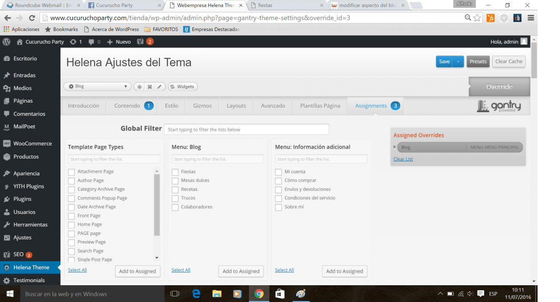

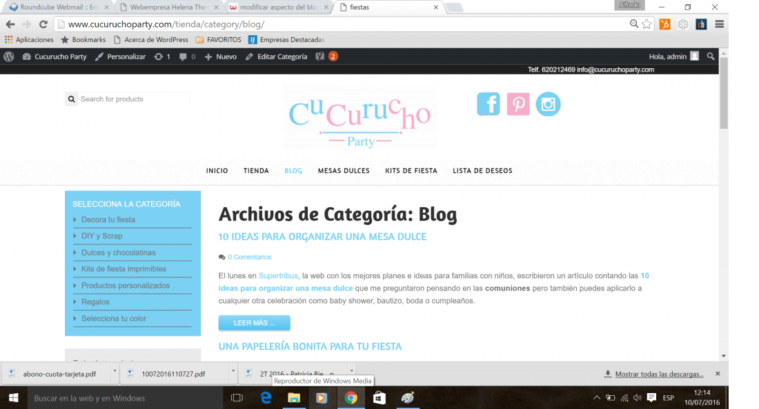

Me gustaría que en la pagina del blog, se mostrasen las entradas en 3 columnas con la imagen encima y el texto debajo para que sea más visual y fácil de encontrar las entradas.
Os mando un pantallazo de como se ve ahora

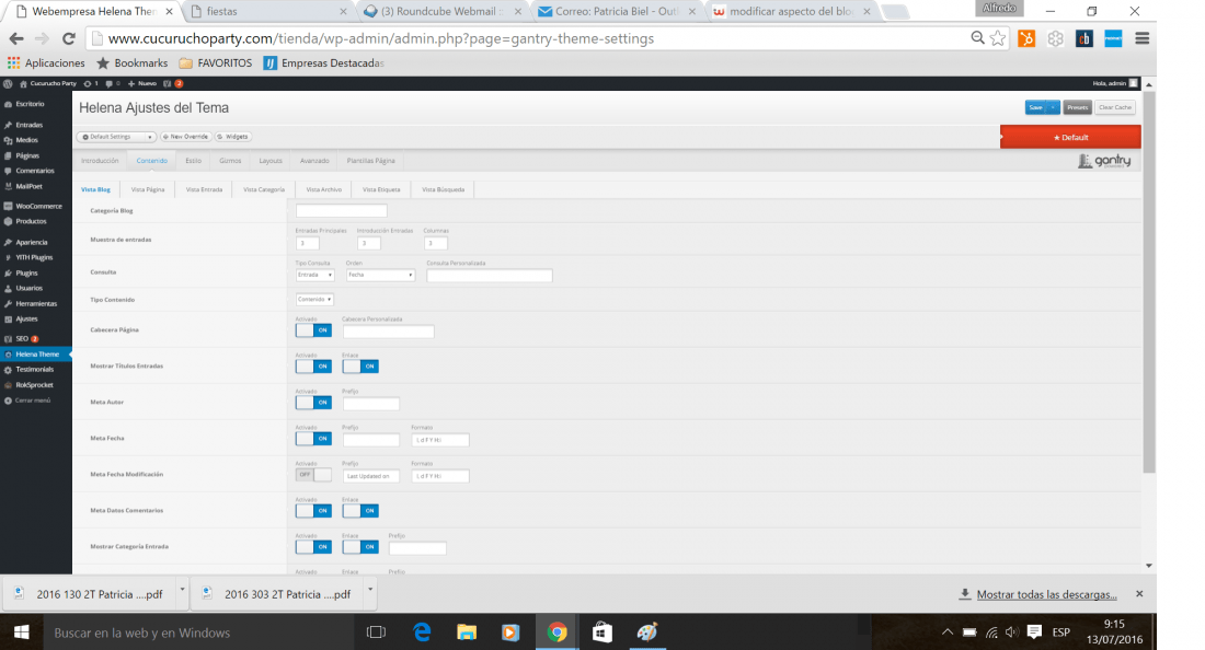

y otro pantallazo de los ajustes para que me digáis donde tengo que modificar para hacer lo que os comento

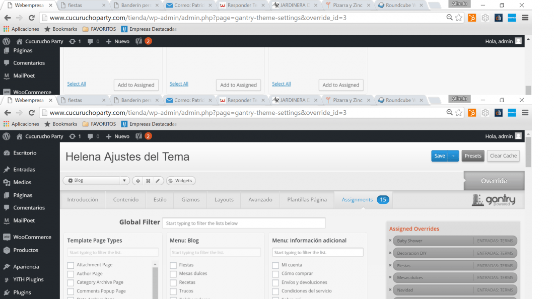

Te mando pantallazo de los tres override he tengo.
Los override default settings e inicio, venían creados por la plantilla y nos los he modificado. El de Inicio corresponde a la home y el de default settings corresponde a la tienda y al blog.
A parte, yo he creado el que llamo Blog para que pueda modificar pero no se carga en la web.

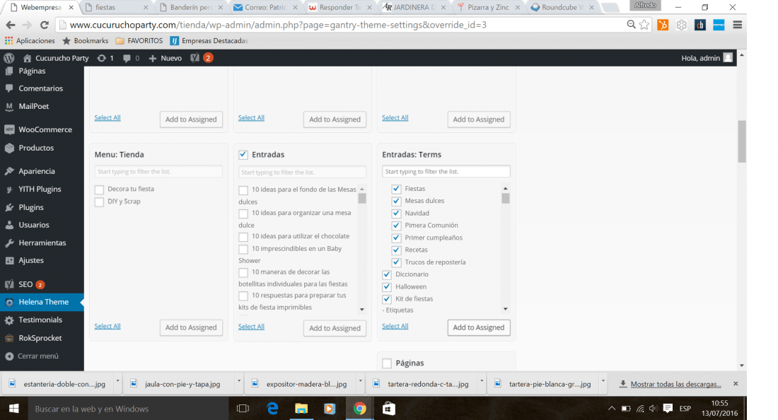

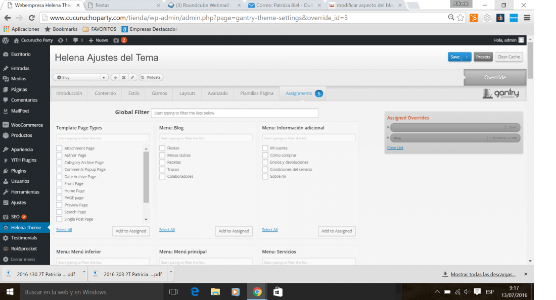

te mando una captura del override del blog para que veas los assignmentes como quiero que aparezcan y verás que en la web no se realizan los cambios.
Lo que os intento explicar y creo que no me entendéis es que el blog estaba configurado desde la plantilla con el mismo override que la tienda y no sé como separarlos...El override que he creado con el nombre blog no se ve en la tienda

Según tu captura de pantalla es correcta la configuración que has hecho, para probar qeu te esta trabajando correctamente el overrides puedes comprobarlo mostrando un widget solo para blog
Desde Apariencia > Widgets , en la parte superior verás que puedes elegir el override, busca blog, luego marca (con el check) alguna de las posiciones, puedes borrar los widgets de la posicion y/o poner un nuevo widget. La idea de esto es que veas si estos cambios de agregar o quitar widget para este override te funcionan en el fronte-end de tu sitio.
Envía una captura de pantalla de los widgets en el override de blog.

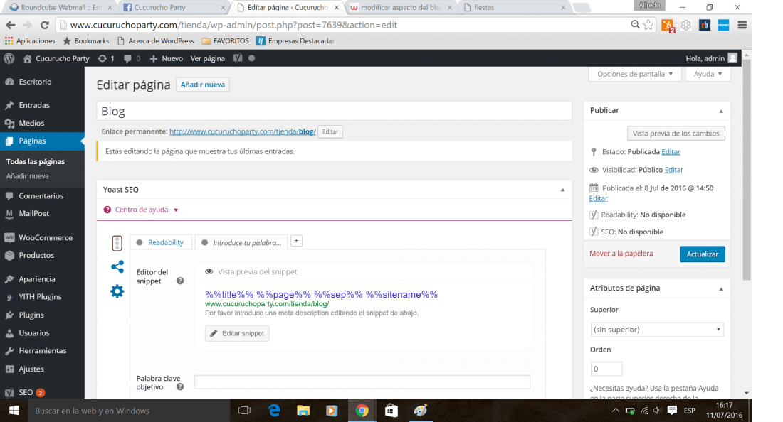

Creo que ya se de donde viene el problema. Me he dado cuenta de que el blog está en el menú como categoría y no como página. Por eso los cambios que realizo no le afectan. Os mando pantallazo.

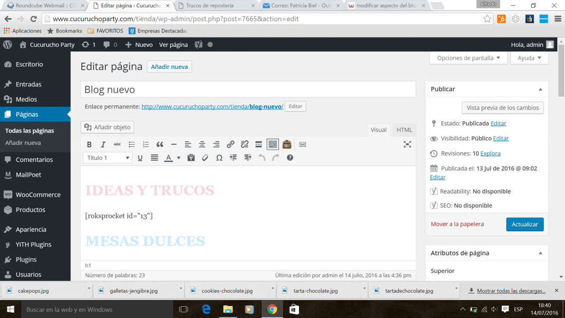

He creado una nueva página con el nombre blog para asignarle el override que cree también de blog. Ahora lo que no sé como hacer es que la pagina blog que he creado asignarle el override blog. Os mando un pantallazo de la página para que me digáis donde lo tengo que asignar.
gracias

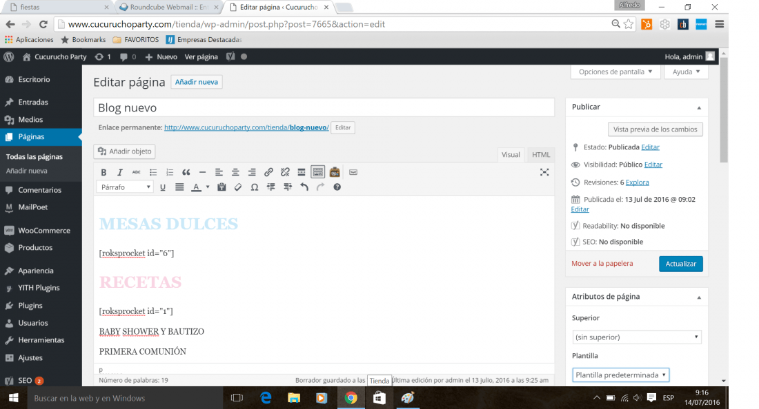

lo primero ya está hecbo: Selecciona el Override que quieres asignar a esa pagina y pulsa en la pestaña ' Assignments '.
Lo que no sé es donde está "add to assigned" en En la la página. Te mando pantallazo de la pagina para que me digáis donde si añade assigned porque no soy capaz de entontrarla
Respondido : 14/07/2016 6:45 pm
En la página no hay esta opcion la opcion de asignacion sólo lo tienes en la configuración del plantilla en el tab de Asignaciones.
De manera general si tienes una página es sencillo definir una asignacion, sin embargo si tienes una categorìa debería funcionar tal como te comenté con Entrada :terms y las categorías elegidas.
