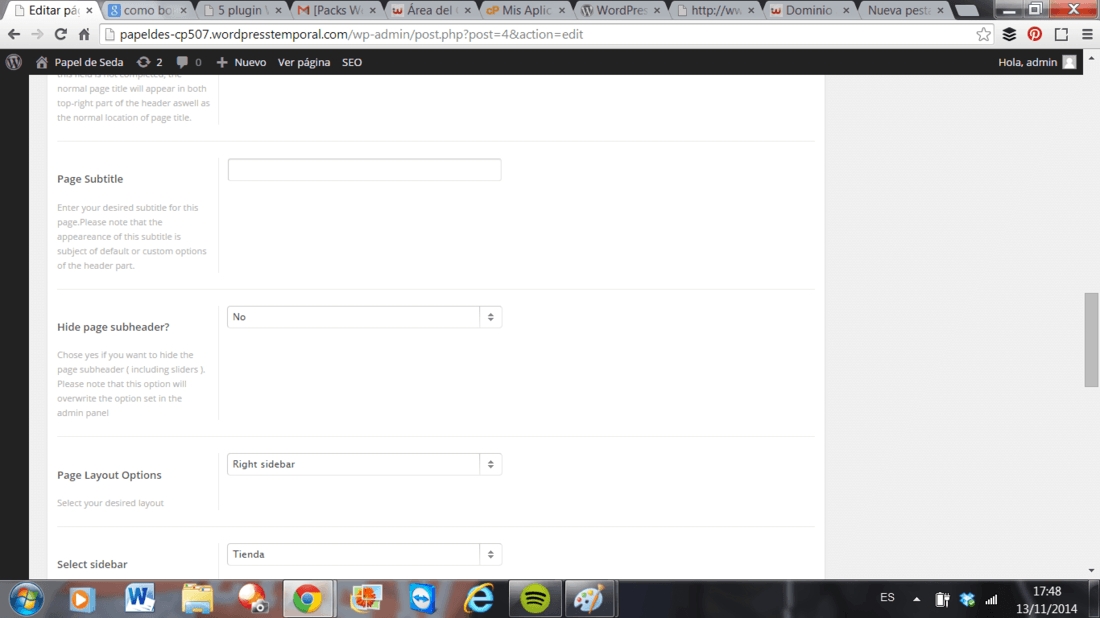

Adjunto el pantallazo de la configuración de la página "tienda" a la que le asigno la sidebar "tienda"

HOla
Debes haber instalado alguna opcion de datos por defecto, lamentablemente esto no se podría quitar salvo eliminando las páginas
Lo que puedes evaluar es recuperar una copia de seguridad de tu stiio web antes de haber realizado el cambio
Revisa desde el cpanel de tu cuenta de hosting la opción de CPRemote, tendrías que recuperar tanto los archivos como la BD de tu sitio, ambos de la misma fecha. Revisa :
https://guias.webempresa.com/preguntas-frecuentes/gestionar-copias-seguridad-superbackup/

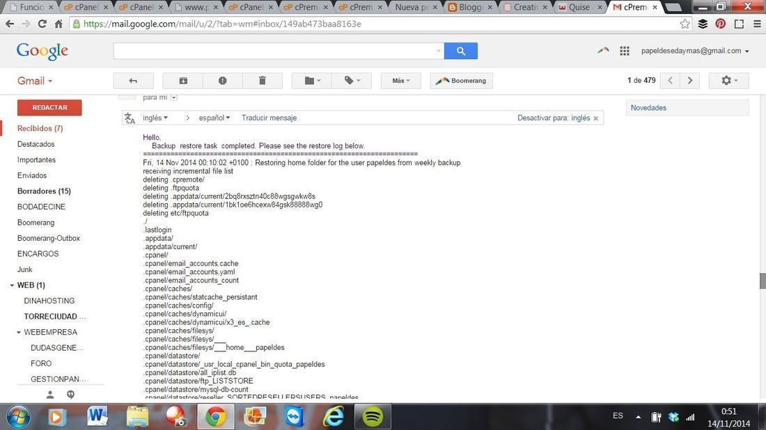

He restaurado copia (Restore Home) del 9 de noviembre.
He recibido el correo confirmando que ha terminado el proceso de restauración (adjunto pantallazo) pero cuando vuelvo al administrador la página sigue en su estado actual y no el de hace una semana.
¿tengo que hacer algún otro paso?
¿Es mejor que reinstale el tema directamente y empiece de cero?
Respondido : 14/11/2014 12:55 am
El cPremote te restaura los ficheros, tendras que hacer el mismo paso pero con la base de datos seleccionando la misma fecha, caso contrario no se efectuaria la recuperación de manera correcta.
