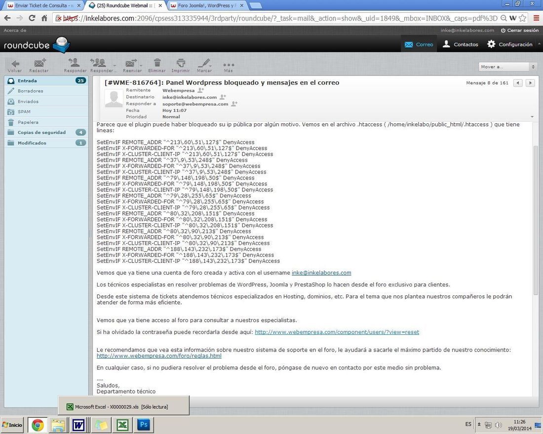

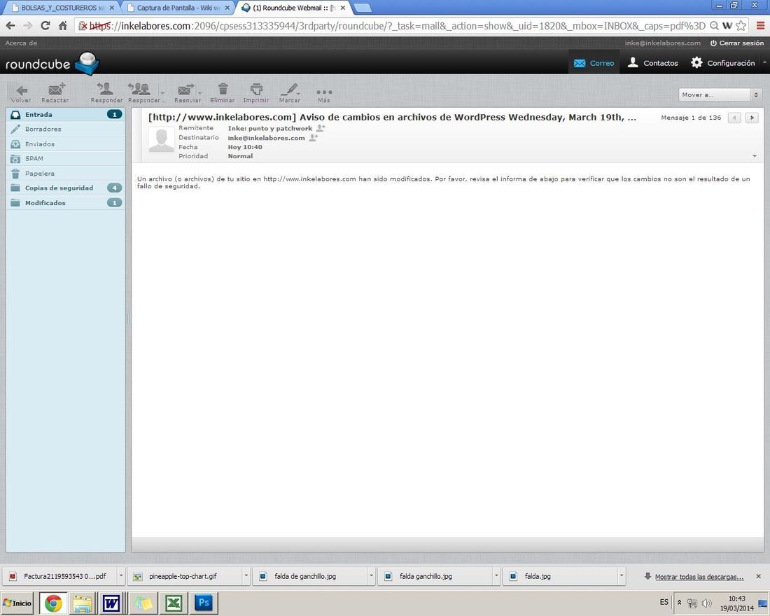

Hola. No puedo entrar en el panel de control de Wordpress y desde ayer recibo multitud de correos, uno detrás de otro, como el que mando en el archivo adjunto. Tampoco se puede acceder a la web.
He abierto un ticket en soporte de Webempresa y adjunto en otro archivo su respuesta.
No se si necesatereis mas datos.
Gracias por vuestro apoyo. Beatriz.

Hola Beatriz,
Procede a editar el archivo .htaccess (previamente descargalo para tener una copia por si falla algo) y borra las lineas que se muestran en la segunda captura de pantalla que has enviado. Creo que con eso ya debería poder acceder al escritorio de WordPress, si es que el plugin Better WordPress Security ha bloqueado tu ip.
Para editar el archivo lo puedes realizar con el administrador de archivos de cPanel

Gracias por la respuesta, Jordi.
He hecho lo que me has indicado. No se si lo he hecho bien porque no he resuelto el problema, me he limitado a borrar esas lineas. ¿Tengo que tocar algo mas? ¿Puedo desactivar el plugin desde Cpanel?

Hola Beatriz
Puedes revisar si las líneas se han creado nuevamente?, revisa nuevamente tu .htaccess, otra opción sería que renombres el arcchivo, por ejemplo a : back_htaccess
