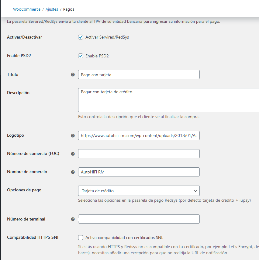

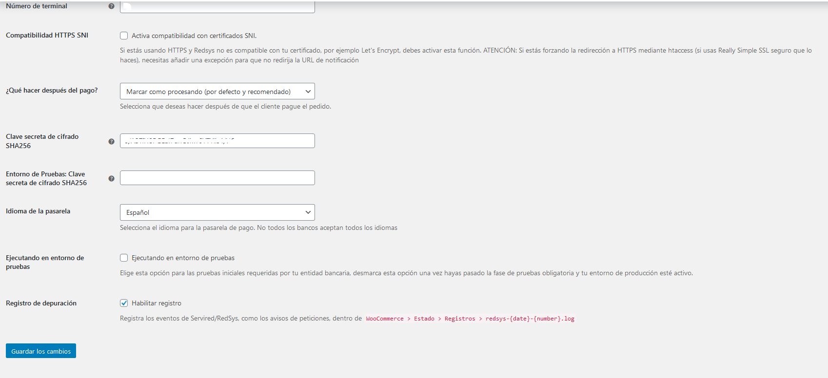

@argenis Hola buenos días. Muchas gracias por la respuesta.
esta instalado el plugin Woocommerce Redsys Gateway Light
Plugin Redsys

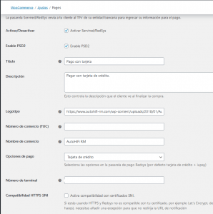

la configuración del plugin es la siguiente. la veo bien.
Adjunto dos capturas de la configuración. las claves las he borrado en la imagen.
Plugin Redsys cfg 2
Plugin Redsys cfg 1
Gracias, cualquier idea y ayuda será bienvenida.

Hola Sergio.
Utilizas algún plugin de seguridad ? Si utilizas algún plugin de seguridad lo eliminas por completo.
Revisa esta documentación:
->  Los pedidos se quedan a la espera de pago en WooCommerce (NO utilizo CloudFlare)
Puedes probar también con el plugin oficial de redsys:
-> https://pagosonline.redsys.es/descargas.html
Los datos son los mismos que utilizas en el plugin " Woocommerce Redsys Gateway Light "
