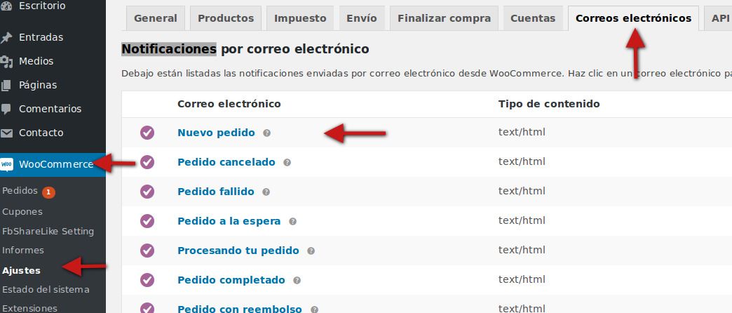

Tienes las opciones para configurar el correo en Woocommerce -> ajustes
.- Selecciona la pestaña correos electrónico
En esa pantalla veras todas la Notificaciones, donde podrás editarlas y configurarlas:

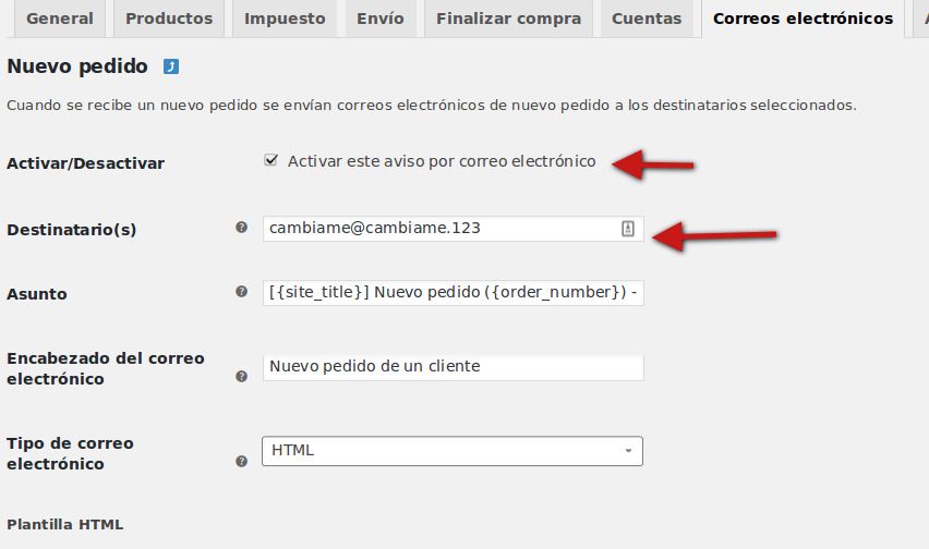

.- Edita Nuevo Pedido
Activar este aviso por correo electrónico
Destinatario(s): añade el correo donde quieres que te llegue el email.
Los demás campos los puedes dejar como están:

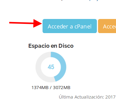

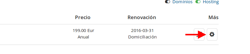

Los correos los puedes crear desde tu cuenta de cPanel.
Puedes acceder a tu cuenta de cPanel desde tu Área de clientes.
.- Selecciona Hosting -> Servicios contratados
.- Click en el icono servicios
.- Pulsa en acceder a cPanel
Te dejo enlace a nuestra guía interna en la que podrás ver paso a paso cómo crear las cuentas de correo. Hemos intentado explicarlo de forma clara, pero si tienes alguna duda en alguno de los pasos háznoslo saber y te ayudaremos rápidamente.
