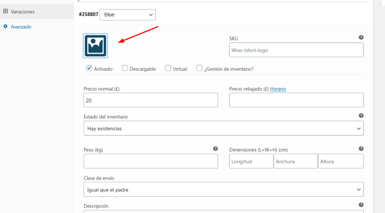

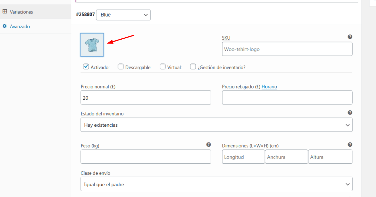

Hola Pilar,
Woocommerce te permite realizar esto sin ningún plugin directamente añadiendo la imagen a la variación que creas
Para ello solo debes ir a la variación especifica y agregar la imagen que corresponde según la característica especifica.
Screenshot(194)
Screenshot(195)
Verifica si tienes la opción de añadir la imagen de la variación y asigna a cada variación correspondiente, luego comprueba si con esto al hacer clic sobre alguna variación se cambia la imagen.

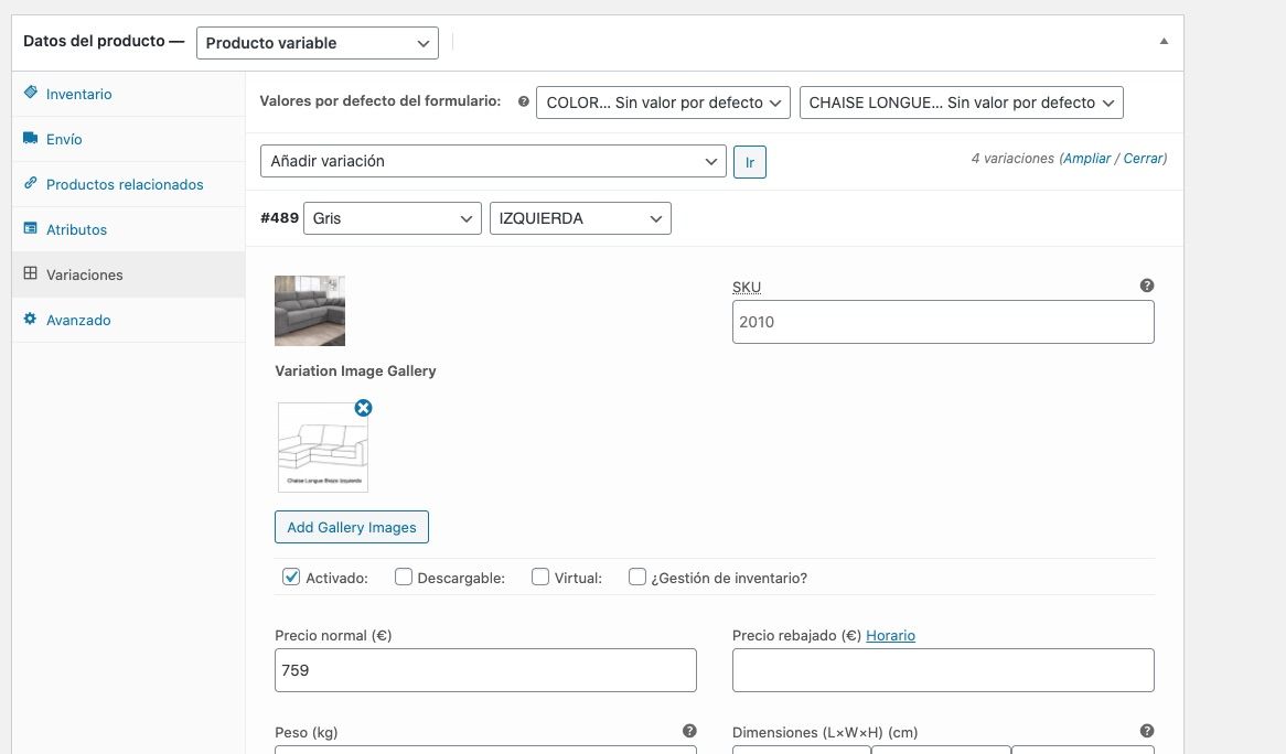

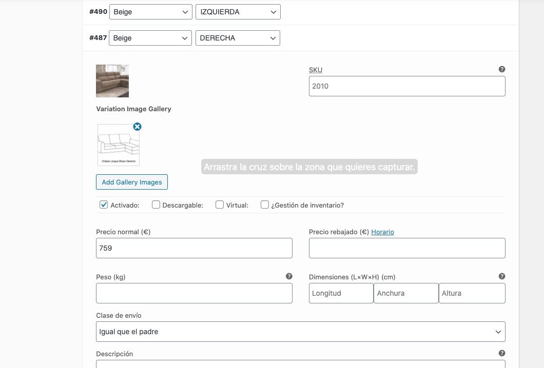

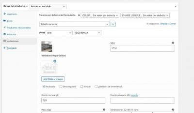

Respuestas: 269
Hola Karen.
Agradezco cualquier respuesta, la verdad es que bastante paciencia tenéis con nosotros, como para que no me venga bien vuestras respuestas.
Te cuento, he activado de nuevo el plugin que hemos comentado (Additional Variation Images Gallery for WooCommerce) y el la variación  gris / izquierda he puesto como imagen el sofá de color gris y en ad Gallery images he puesto la foto del chaiselongue a la izquierda.
Pues no hay manera....
2
1
Respondido : 11/06/2020 4:32 pm
