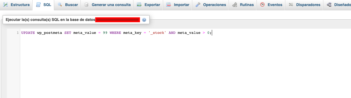

Buenos días. Necesito poner a cero el stock de todos los productos para posteriormente volver a actualizarlo. No sé si hay alguna forma sencilla que no sea descargar csv, poner a cero manual y volver a subir. Gracias.

Hola Fernando.
La forma mas rapida es exportando los productos, modificar el Stock y volver a importar.
Otra opción sería con un plugin para la edición masiva de productos:
-> WooCommerce Bulk Edit Products – WP Sheet Editor
También puedes modificarlo desde la base de datos pero tienes que tener mucho cuidado al realizar trabajos en la Base de datos.
.- Accede a tu cuenta de wePanel -> phpMyAdmin
.- Selecciona la base de datos que utiliza la instalación
.- Pulsa en SQL
.- En la celda Consulta añade lo siguiente:
UPDATE wp_postmeta SET meta_value = 0 WHERE meta_key = '_stock' AND meta_value > 0;
screenshot cp7112.webempresa.eu 2443 2023.07.11 12 13 34
Del código tienes que modificar wp_ por el prefijo que utiliza tu base de datos.
