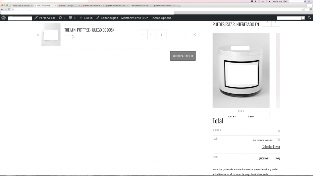

me gustaría que las cross-sales apareciesen en la parte de debajo de la página del carro de compra y no sé como hacerlo.
en la actualidad me aparecen en el lateral de la derecha lo que provoca dos cosas :
1) que no se vea bien del todo
2) que se desplace hacia abajo en el lateral de la derecha el total y demás del producto que teníamos elegido para comprar
esto solo me ocurre en el carro ya que cuando visualizas un producto sin haberlo añadido al carro aparecen los relacionados y las cross-sales en el sitio correcto
si entro en la página de carro solo me aparece el shortcode [woocommerce_cart]
adjunto captura de pantalla porque la web está en modo mantenimiento
gracias

Hola Silvino,
Veo que tu página web está en modo mantenimiento ¿podrías habilitarla para que podamos revisar el comportamiento que nos indicas?
No obstante, revisa que no tengas colocado en los widgets de la página en "puedes estar interesado en" un código de Woocommerce que provoca la carga del carro en el widget.
Esto puede estar desde Apariencias > Widgets como en la propia plantilla del tema.

Veo que el problema está en la plantilla de pago que usas tiene problemas de visualización.
Según veo en la demo debería verse -> http://themeforest.net/item/barberry-responsive-woocommerce-theme/full_screen_preview/5625228
Te recomiendo contactar con el desarrollador y comentarle esto para que pueda guiarte ya que al ser de pago, no tenemos una copia del tema para que podamos reproducir e indicarte ni derechos por parte del autor para modificar archivos.

Este theme que usas desde donde lo descargaste, tendríamos que ver si el comportamiento es similar en la demo original del theme
De manera general si es que en la demo se ve diferente, es posible que hayas modificado algún archivo del theme y que hayas obviado alguna etiqueta de cierre html ya que no es muy lógico que el total este dentro estructuralmente de la barra lateral

he conseguido entrar y modificar el carro a través de la eliminación de la referencia que se hacía en cart.php de mi tema a "productos relacionados"...
entiendo que ya tengo la línea y el lugar donde hacer la modificación para ubicarlo donde yo quiera pero no sé que variables tengo que poner... en un principio me gustaría que estuvieran como en el resto de la página... es decir que cuando entras en el carro al igual que cuando entras en cualquier producto en la parte de debajo me muestran los productos relacionado
